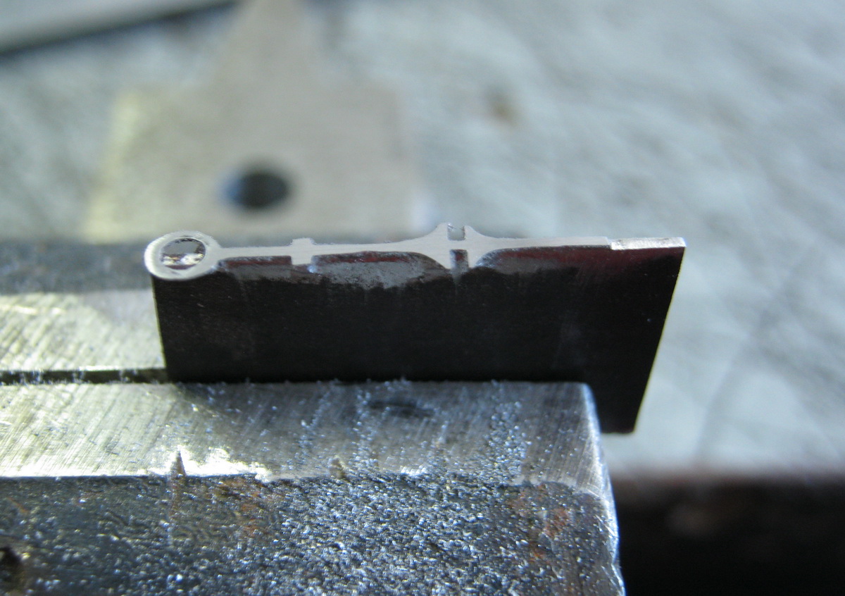

ID:	1725680Здравствуйте,запилил я стрелку часовую для часов карманных .А подскажите пожалуйста как правильней заполировать боковые грани у стрелки ?

Вложение 1725680Здравствуйте,запилил я стрелку часовую для часов карманных .А подскажите пожалуйста как правильней заполировать боковые грани у стрелки ?
Я делаю это ниткой с пастой. Ставите мотор и свободный шкив натягиваете нитку как ремень на шкивы. Нитку смазываете полировочной пастой и начинаете полировать периметр стрелки или любой другой детали.

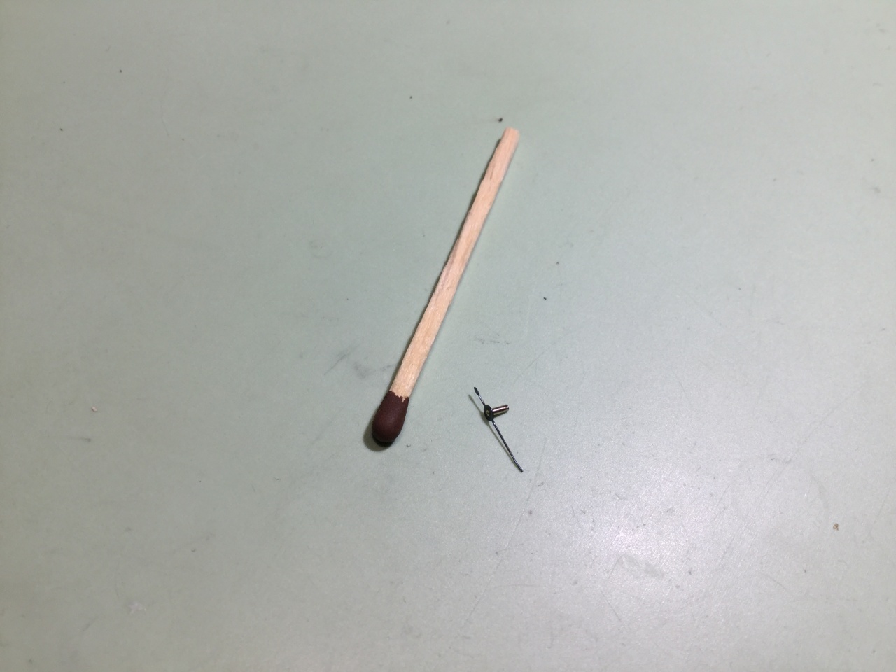

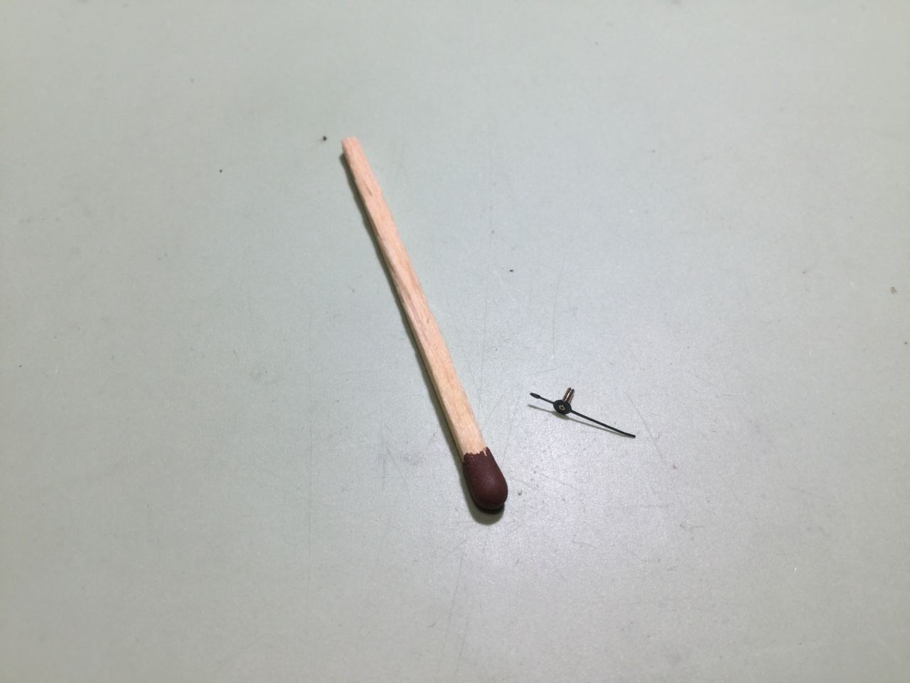

Вот, первый свой футор сделал. Старый пришлось удалить - слишком короткий был
