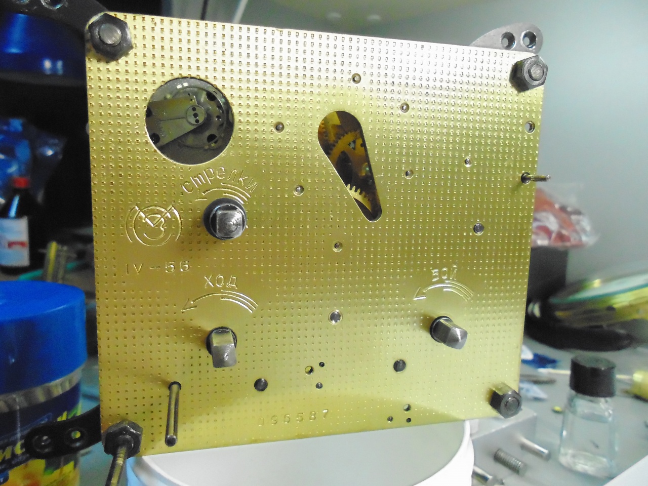

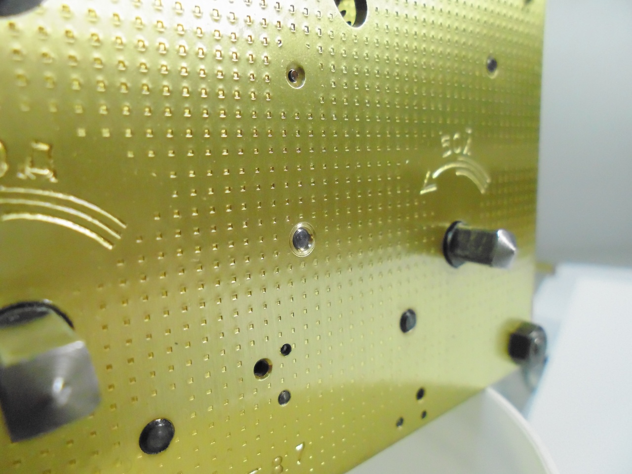

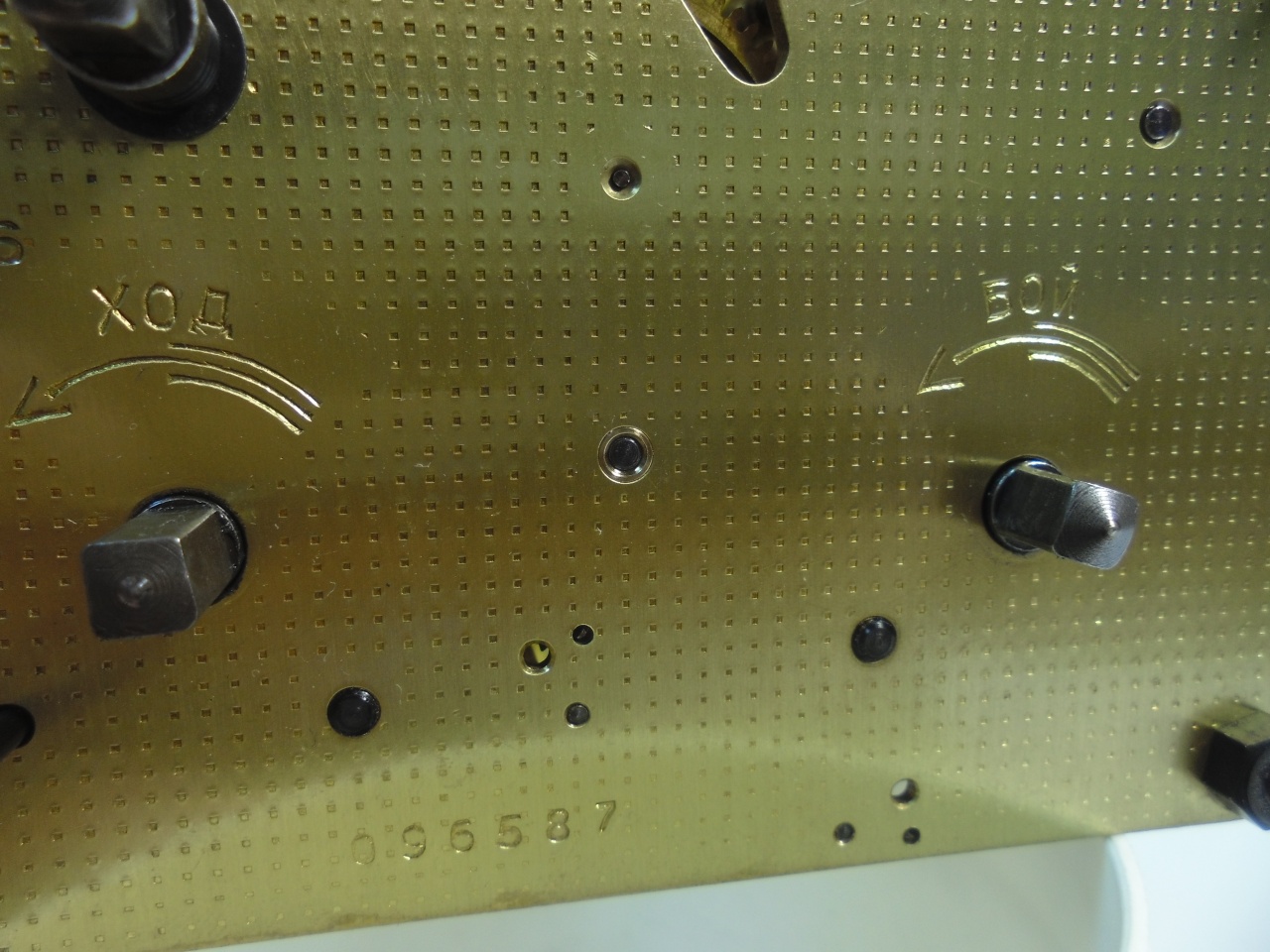

как обещал, выкладываю фото футора на Весне
почему важно убирать выработку именно в этом отверстии?
барабан толкает триб этого (недельного) колеса вверх, следовательно выработка развивается вверх, как раз над цапфой недельного колеса расположена цапфа соседнего, центрального колеса, при выработке расстояние между недельным колесом и трибом центрального колеса сокращается, зацепление становится слишком глубоким, результат - потери энергии, плавающая амплитуда

[quote=Dima343;3143696]как обещал, выкладываю фото футора на Весне
Вложение 1054765Вложение 1054766Вложение 1054767
Очень хорошо сделано)))) Правда если честно некогда не встречал такого за всю практику))) "Весна" это в Питере самые распространённые и дешёвые часы и в каждой мастерской есть механизмы к ним. Атак работа выполнена на крепкую пятёрку))
