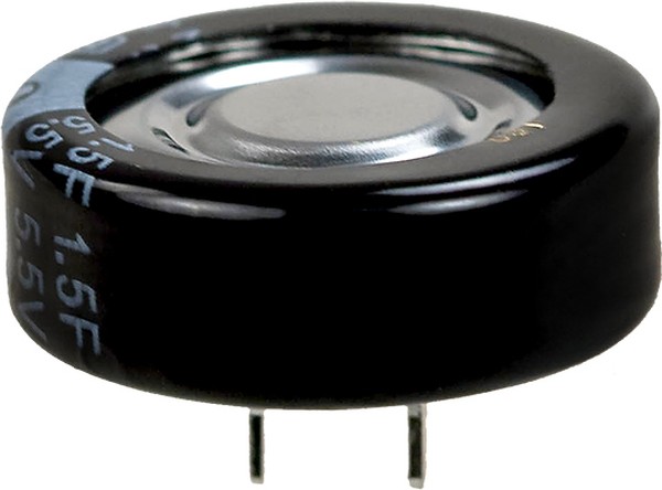

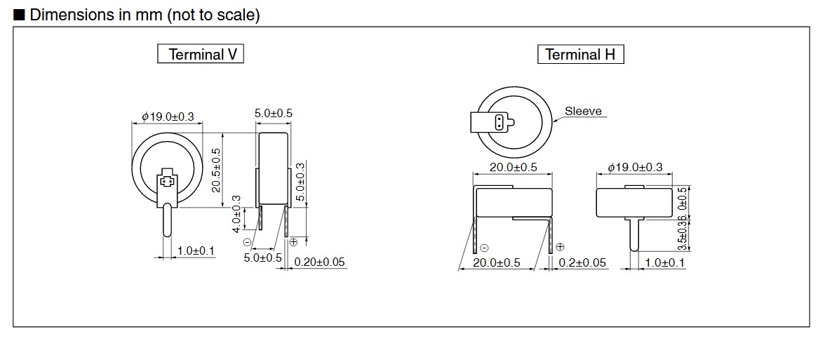

Я правильно Вас понял, что можно купить, например, такой ионистор, снять с него оболочку и отделить контакты, и там будет 2-а последовательно соединенных ионистора - каждый из которых на 2,75В, соответственно? И их габариты отлично подходят для замены штатного ионистора GC 2016 2.4 v 0.68 F?

Вот-вот. Такой я и купил(на али ~150руб. за пару продают). Именно в таком 2 таблетки в общем цинковом корпусе, ничем не соединенные. Диаметр у таблеток - 18мм
Как пример того что внутри
