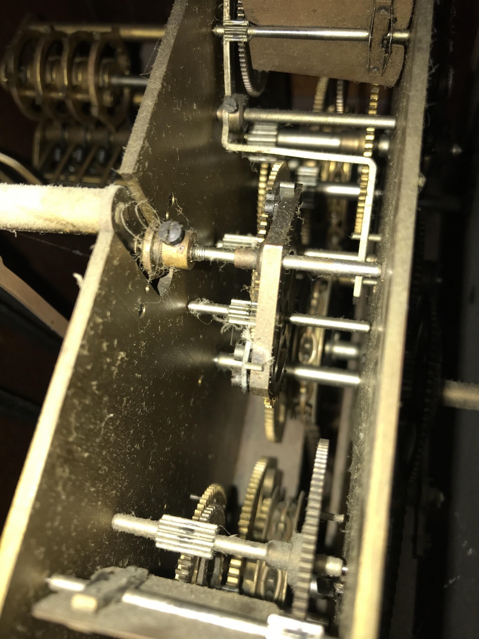

Механизм покажите - часы это не ящик с циферблатом - это точный механизм, который умеет измерять время , а у некоторых (у которых метровый маятник))еще и тиканье в такт с человеческим сердцем - 60 раз в минуту. ""Сердце "" часов покажите с разных сторон.

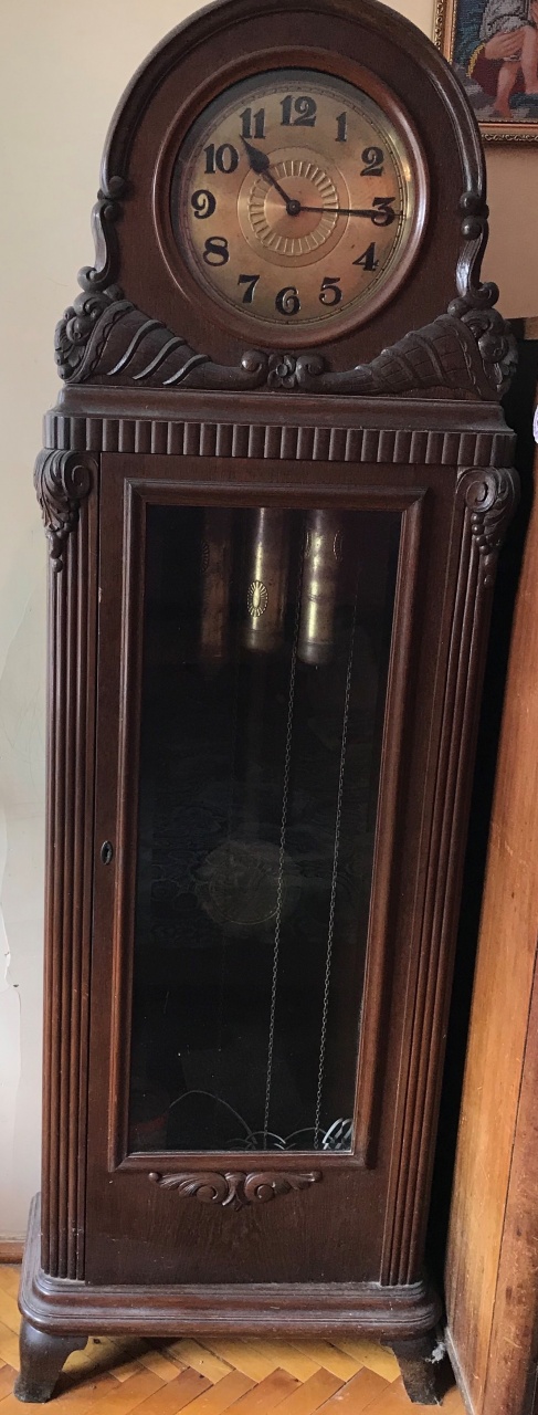

Оценка часов.
Добрый день Уважаемый форум.
Прошу оценки данного экземпляра.Высота 150 см.
Больше фотографий нет.Капиталисты не любят фотографировать.Видно плёнка закончилась.

Сообщение от fila10 Посмотреть сообщение
С уважением Юрий.
Здравствуйте, Юрий. Капиталисты будут хотеть больше, чем мы могли бы предложить, на то они и капиталисты. Шутка. Если Вы для себя, любимого, то готовьте 2000€ для аукциона. Может капиталисты попадутся добрые и отдадут Вам за 1500€. Меньше хотеть никто не будет, ни капиталисты ни пролетариат.
С уважением Юрий.
неужели опять Линзи?

Сообщение от Chemy Посмотреть сообщение
А кто его Знает?
Без фото механизма трудно гадать.

Это каталожный корпус. Он был как пружинный с открытым анкером Алексей (Алекс) недавно восстанавливал такой от ТД Павла Буре, так и жильный, у меня такой на даче, правда с неродной короной. Корпус очень тяжёлый. По деньгам ок 2 тыс евро, с этим согласен.

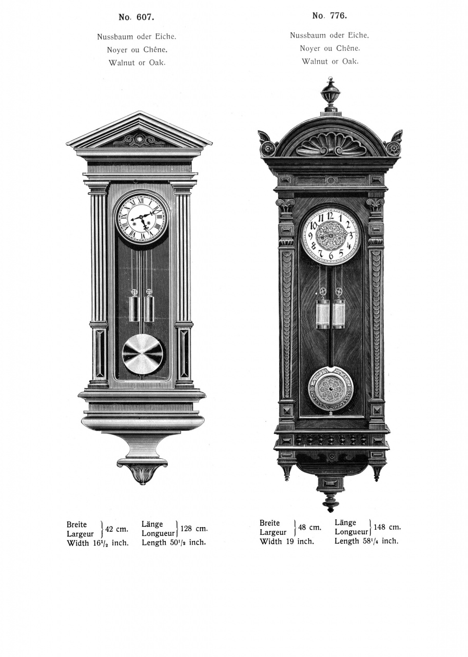

Совершенно верно, эта модель 776, выпускалась до середины первой декады 1900-х. По прайс-листу могли быть в орехе и дубе, с механизмом-молчуном, механизмом с боем или с выносным анкером.

У меня в как раз с таким циферблатом, но маятник обычный и гири простые.

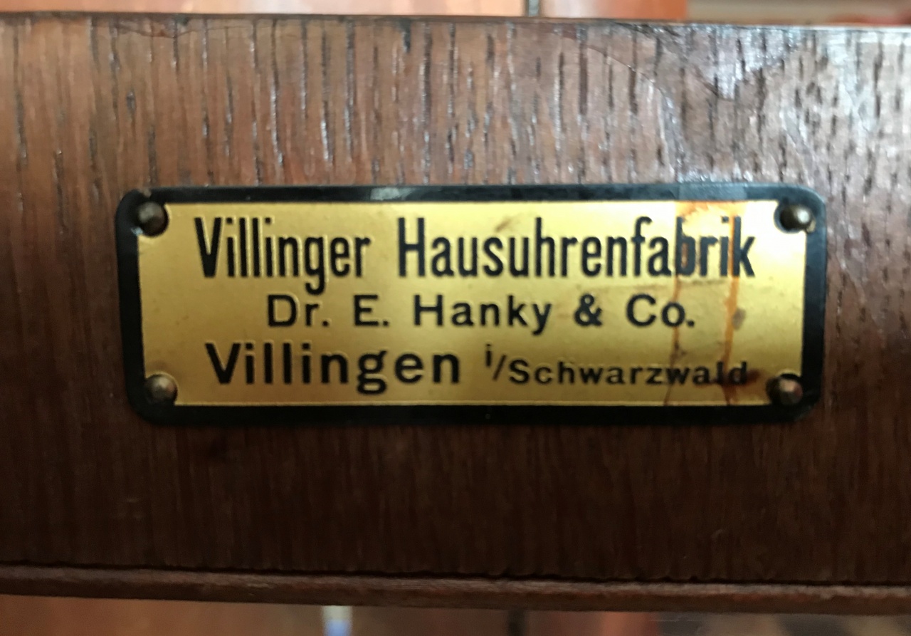

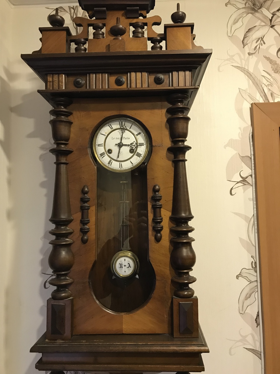

Часы Villingen Villinger Hausuhrenfabrik
Прошу оценить
