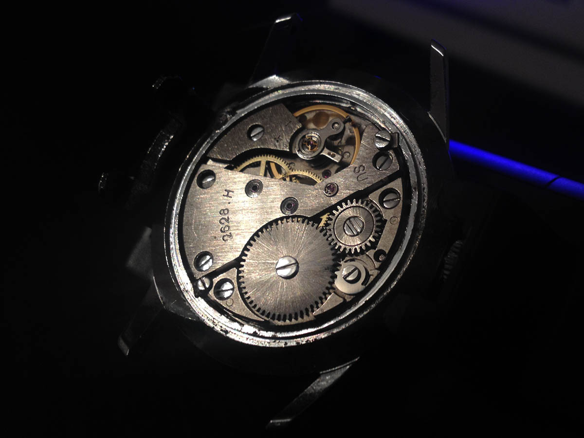

Новый пациент. Ракета 2628.Н
Не замучен, поэтому взят для дозы позитива. После предыдущего. Тот переведен в стационар, пока.
Вопрос первый.
Как вы вставляете эти круглые маленькие пружинки??? O_o
С теми, что побольше, вообще нет проблем, а эти.....
Вопрос второй. Сломался градусник. От чего можно взять на вскидку?
От любой ракеты на базе 26**.Н. Начиная с 2609.НА и заканчивая 2627 и 26691.

сделал я Ракету свою (2628.H) . на первом фото видно, что платина с календарным устройством, однако у моей от него только пружинка фиксирующая, колес нет и диска тоже. видно, в процессе жизни часы претерпели метаморфозы )))
тем не менее, после промывки и мата по поводу мелких круглых пружинок накладных камней, при настройке выкачки отвалился волосок от колонки. пришлось его туда крепить, на ходу придумывая как. зажать не смог, в колонке осталась прорезь, аккуратно установил конец туда и капнул минимальное количество цианакрилата. довольно надежно. хоть и не по правилам, однако вряд ли его кто будет разбирать, скорее уж тогда узлом менять.
полировал корпус и стекло. кстати, корпус похож на нержавейку, или все таки латунь?
очень хорошо то, что механизм стабилен во всех положениях.
удалось добиться неплохого хода.
часы тикают уже на полке вместе с другими пациентами.
+1 к опыту )))))
кстати, у Ракеты 2628.H угол подъема анкерной вилки какой?
