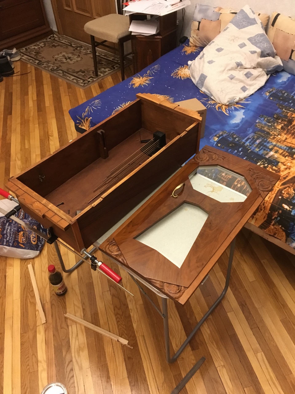

Володя, гонг нормальный я тебе пришлю, тут у тебя ещё вот этот рычаг тоже наколхожен, нужно сделать обрезание

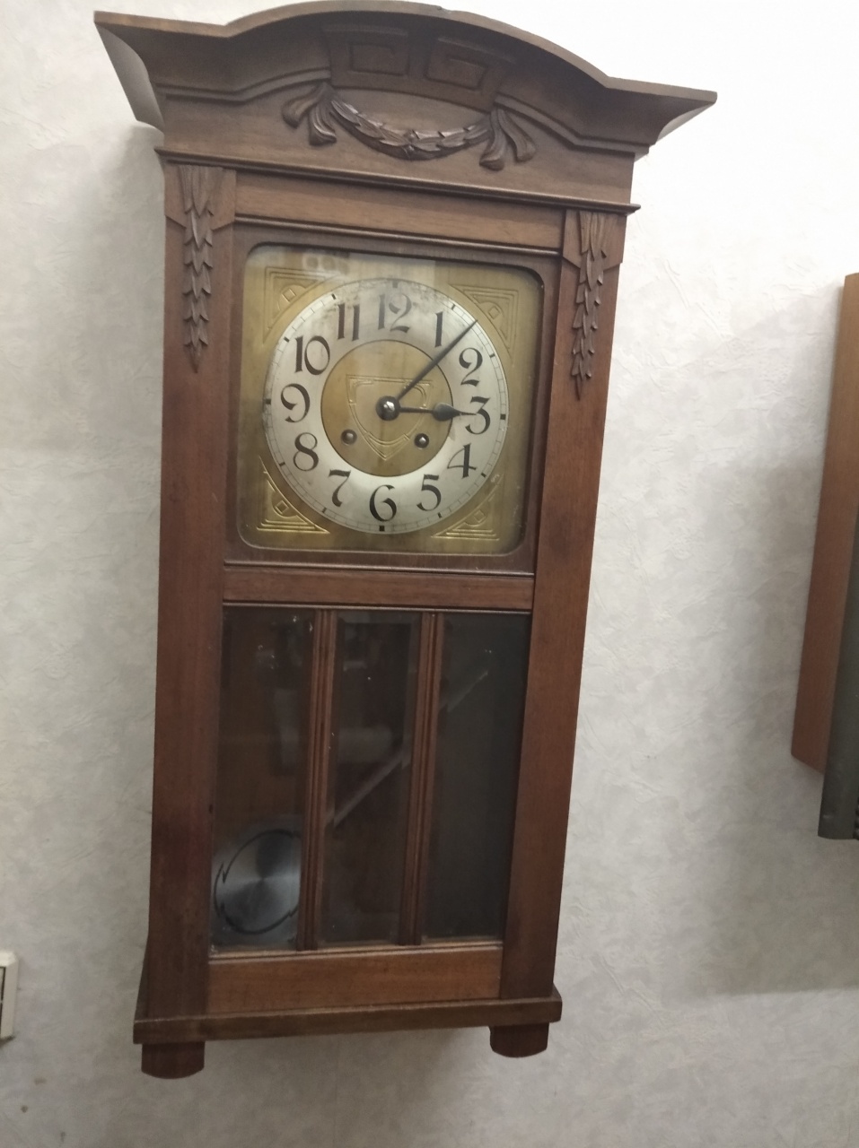

День добрый,
По одному фото настенных (!) часов можно назвать производителя?
Сообщение от harris1969 Посмотреть сообщение
Вот такая шайба
Давно таких красавиц не было))).

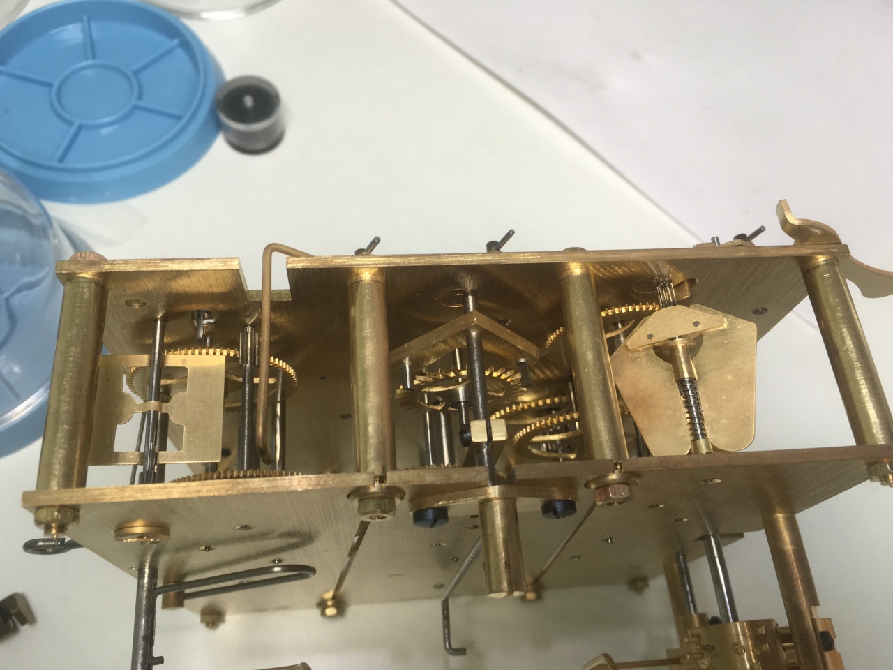

  #5646
Старый 22.06.2020, 01:25
Аватар для Dima343
Dima343 Dima343 вне форума
Регистрация: 29.03.2012
Адрес: Украина, Киев
Сообщений: 11,449
Сказал(а) спасибо: 2,490
Поблагодарили 16,101 раз(а) в 5,853 сообщениях

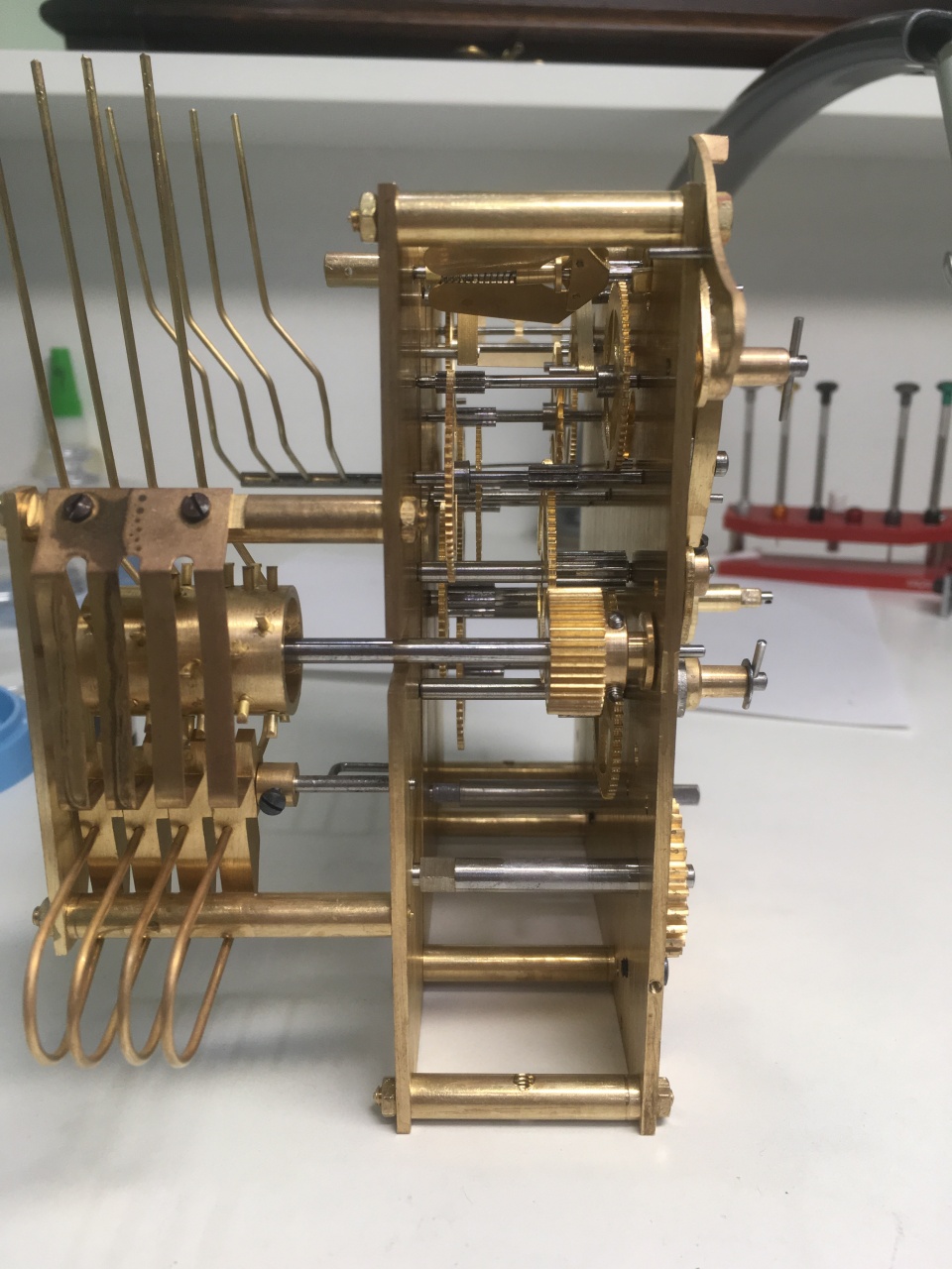

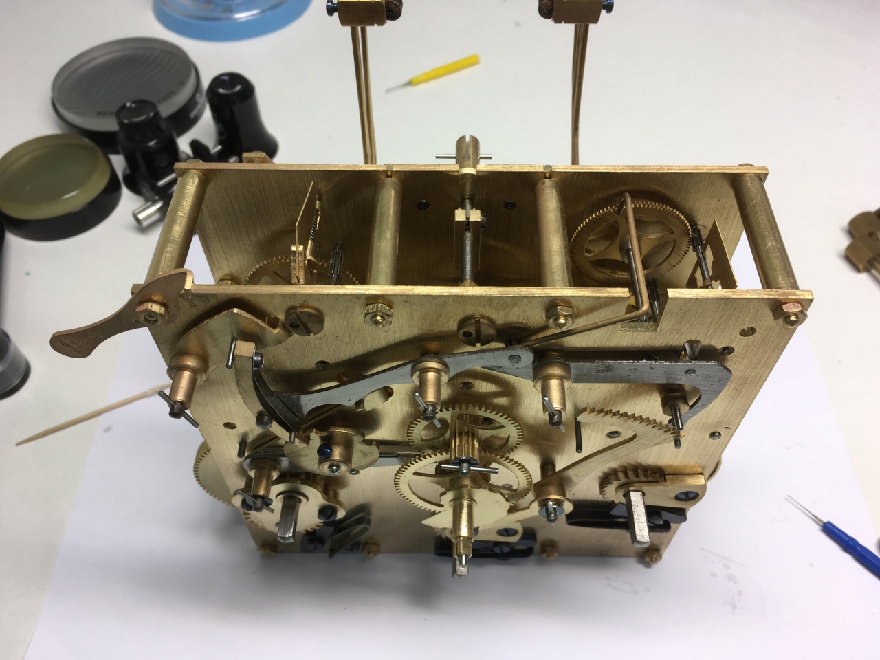

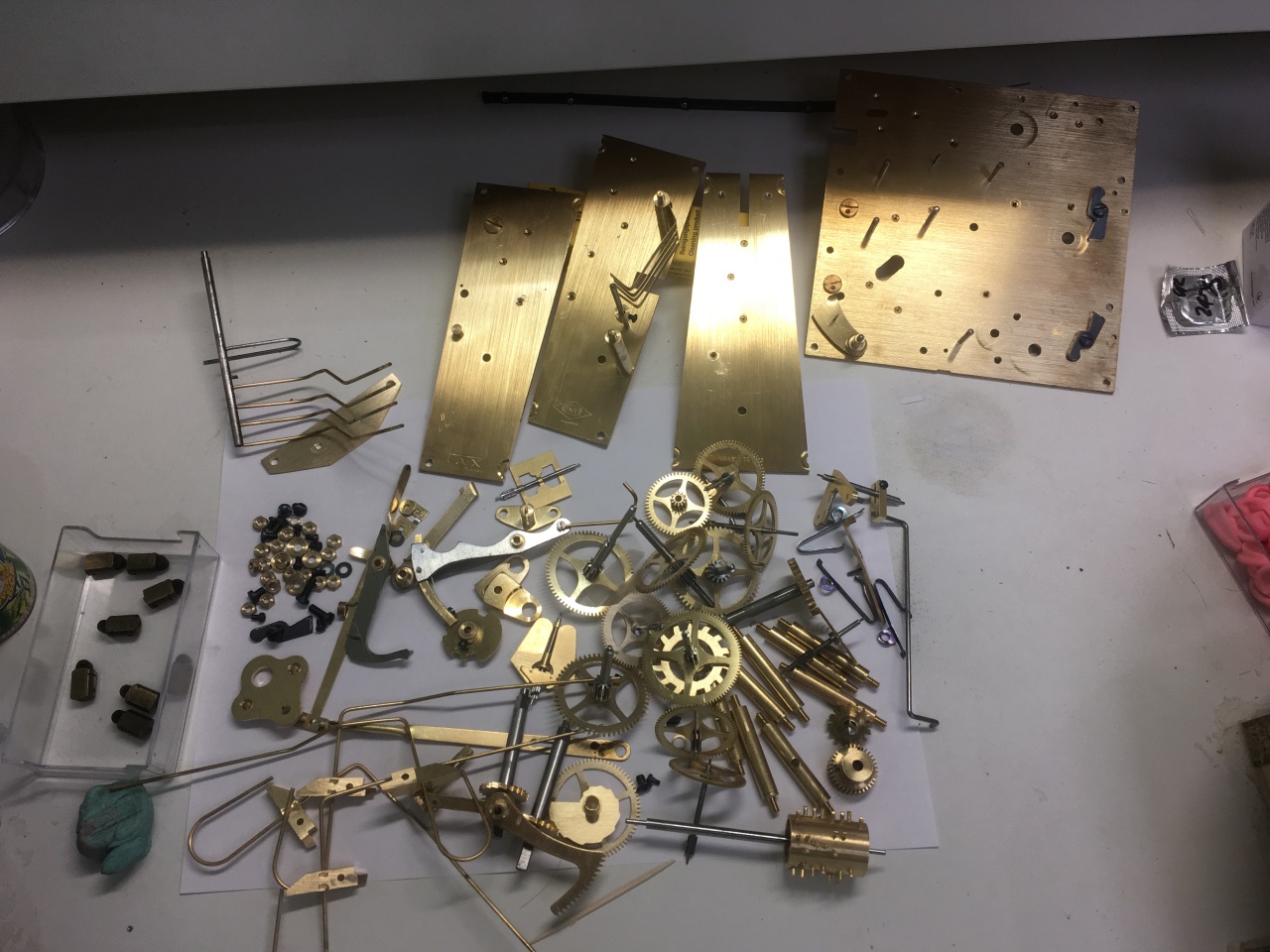

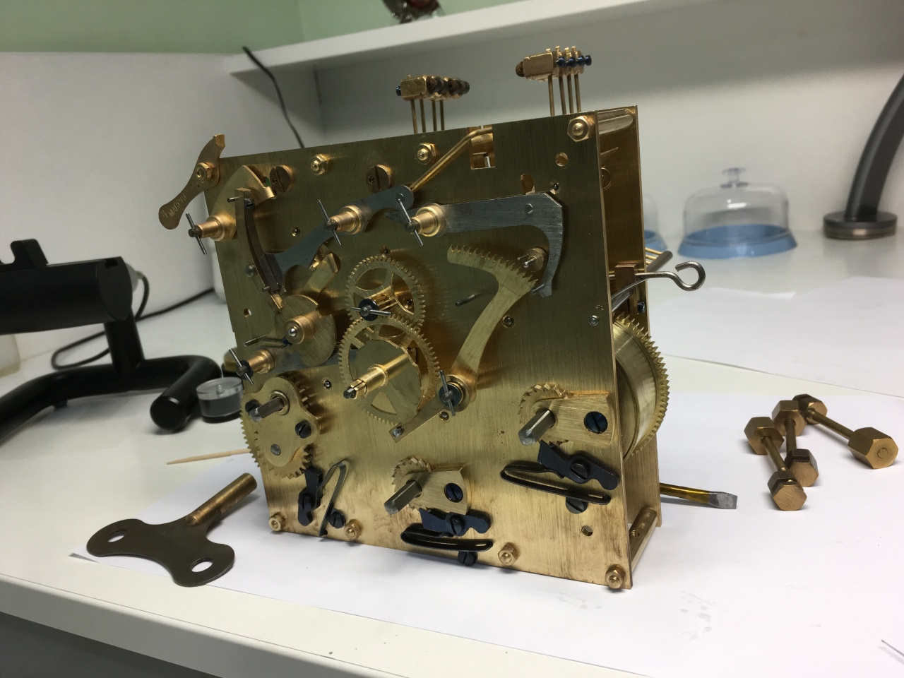

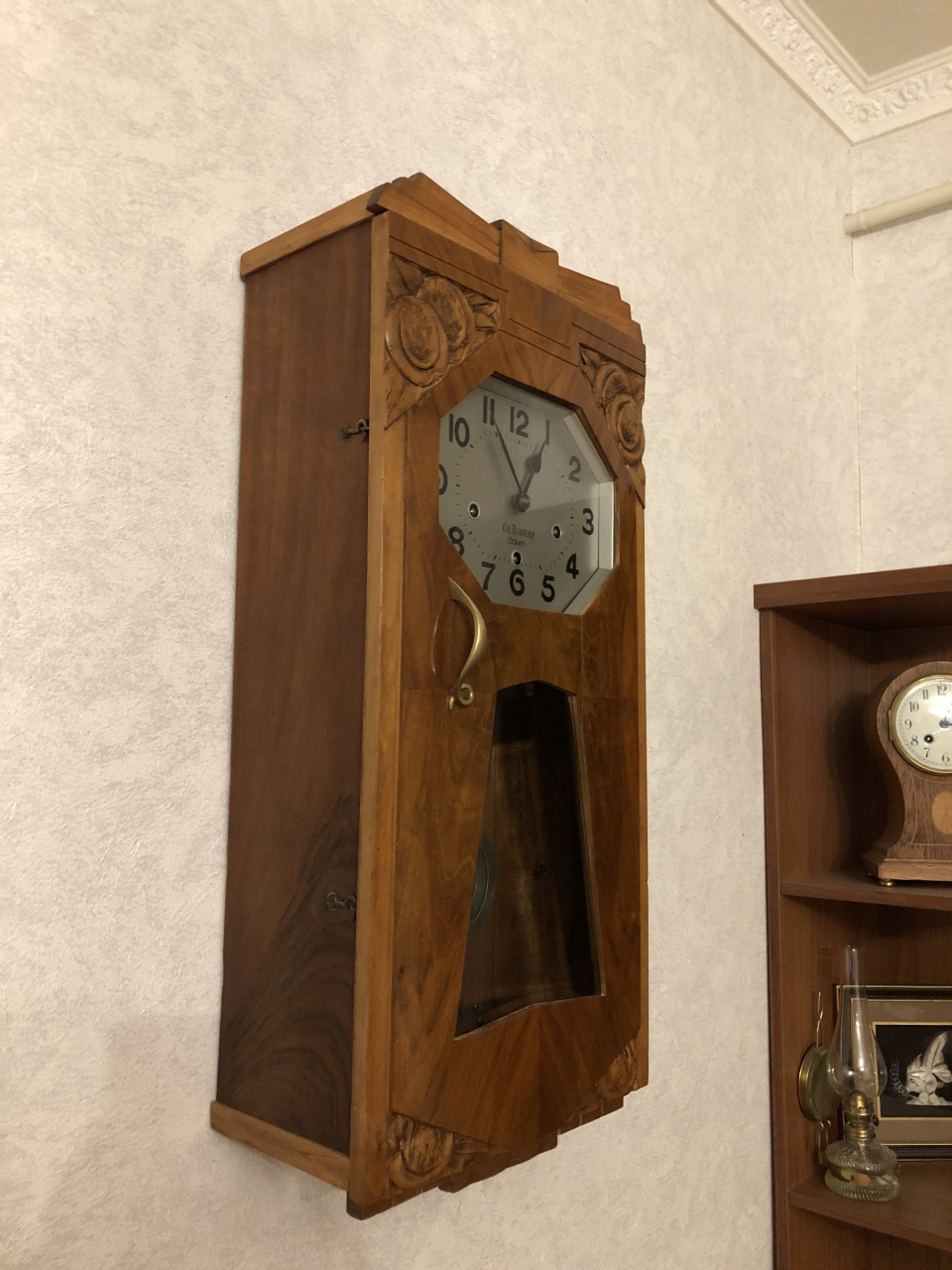

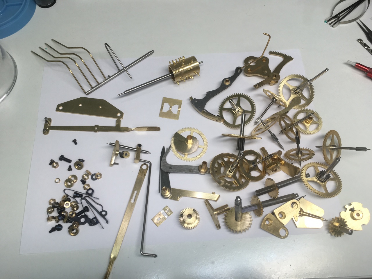

французские четвертные часы PAX Comte, примерно 20-30х г.
две мелодии, westminster и cloche de Jura
собрал еще в январе, но выложить решил сейчас, после того как отполировал палеты

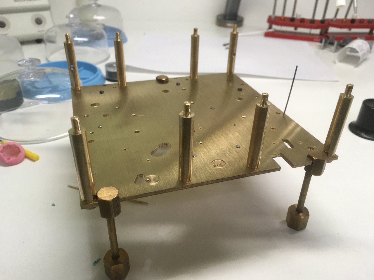

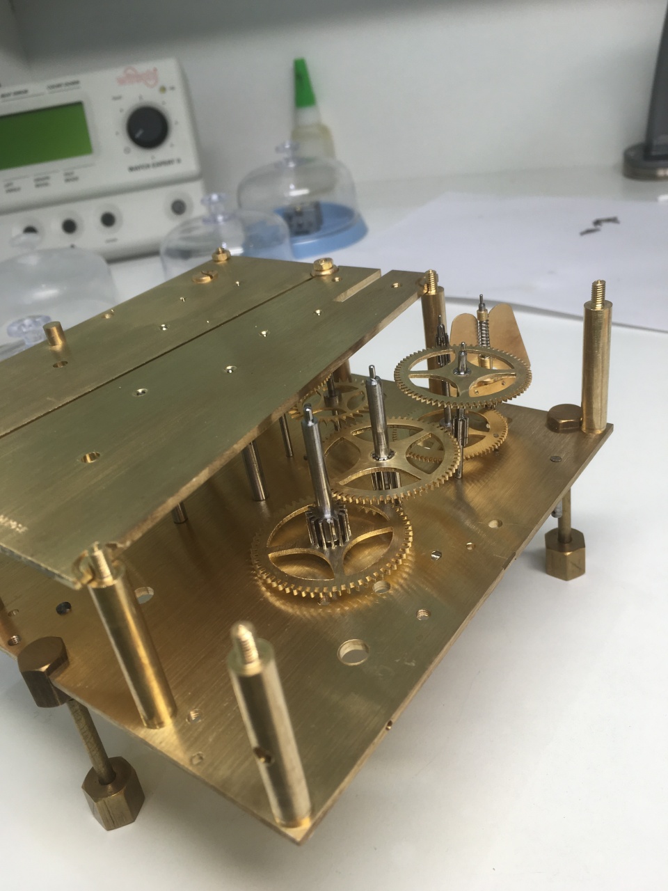

массивный механизм с платинами толщиной 2,5мм
задняя платина раздельная, все скрепляется 8 колонками
мойка деталей

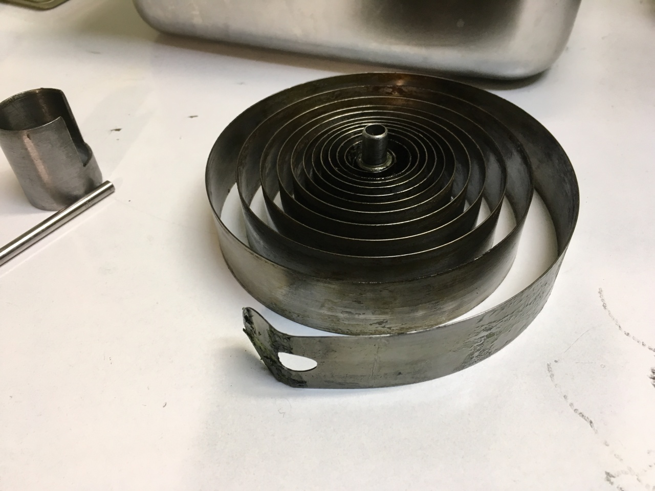

пружины были очень грязные

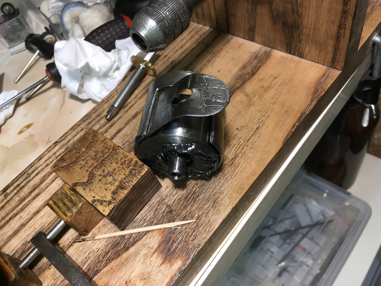

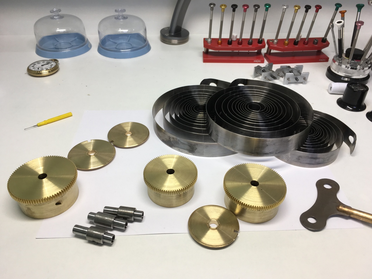

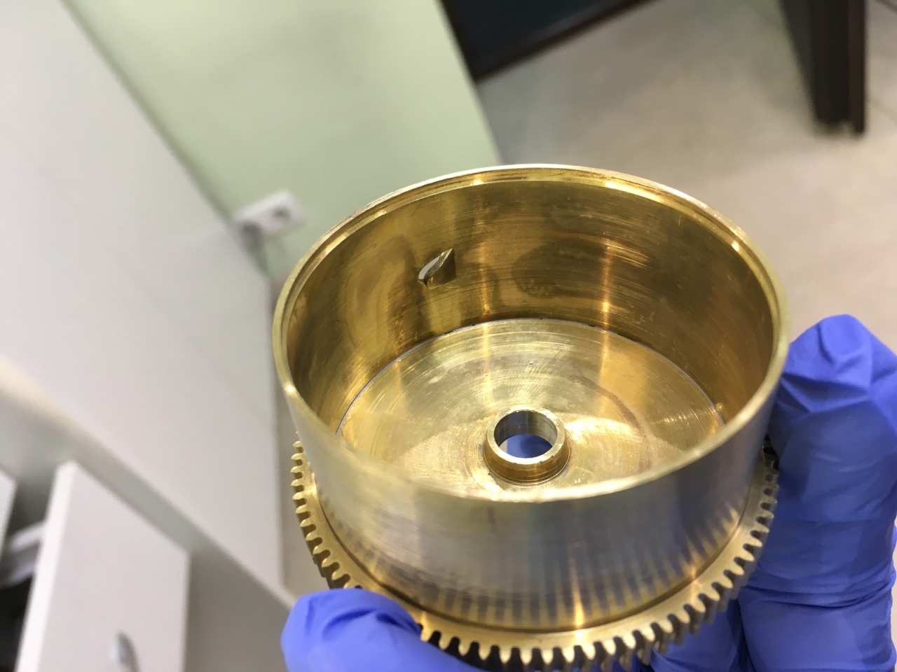

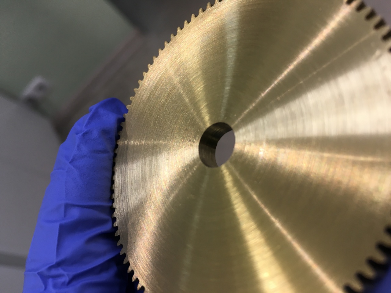

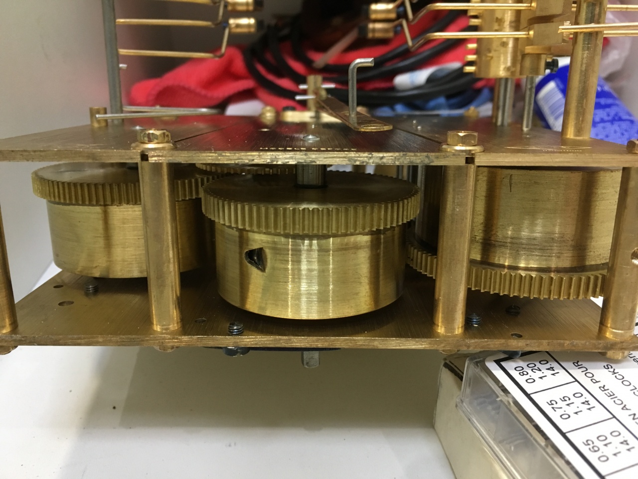

барабаны основательные, с хорошо развитым уширением под заводной вал, для уменьшения износа
барабан состоит из двух частей, впрессованных и пропаянных, внешне выглядит как цельный
намотка смазанных пружин

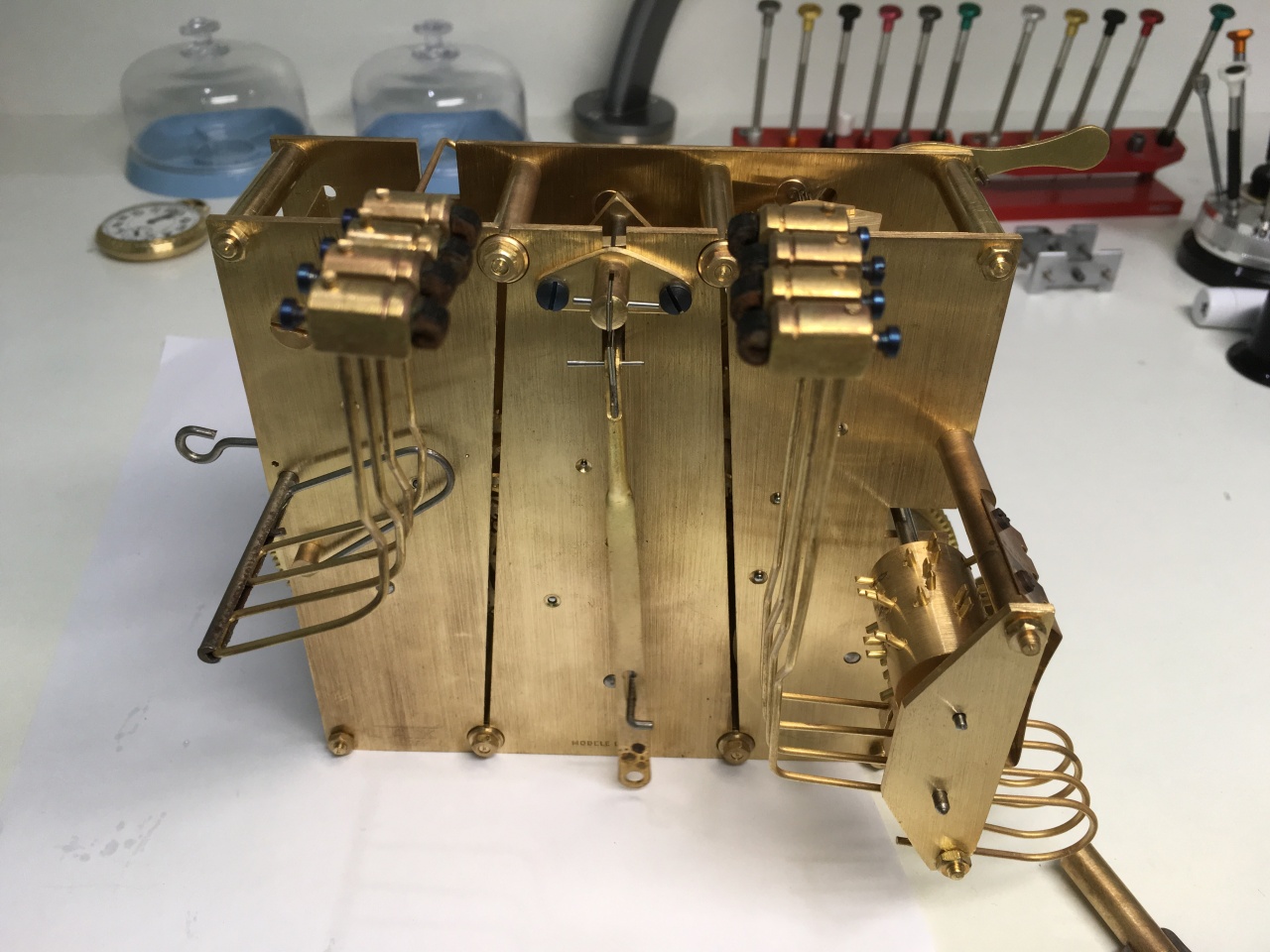

на четвертях центробежный ветряк; ход Брокота
это один из нечастых механизмов, где бой четвертей находится слева.
из-за этого пружина в барабане намотана в другую сторону, что вызвало необходимость введения зубчатой передачи между валом под ключ и валом барабана
видео боя (вторая мелодия cloche de Jura)

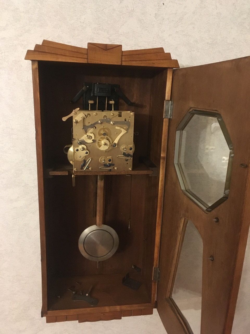

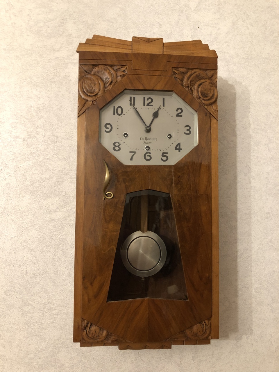

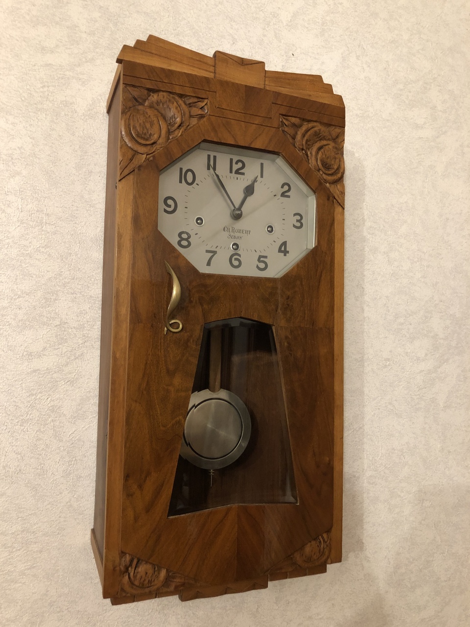

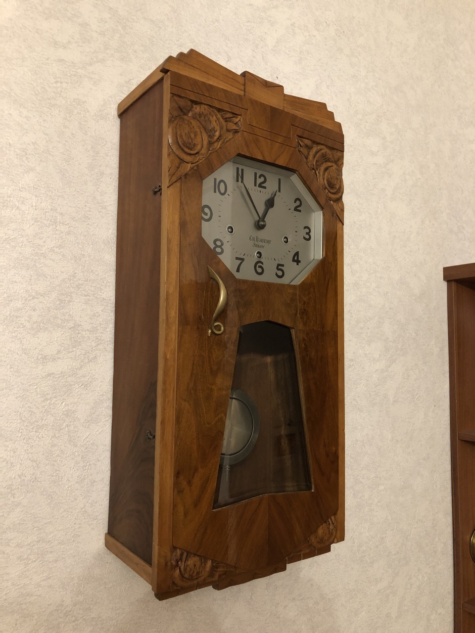

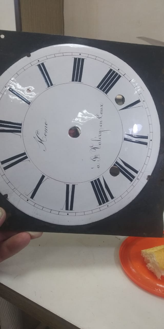

Настенные часы
Помогите пожалуйста определить, что это за часы. Название(производитель), год
ID:	2983597   Нажмите на изображение для увеличения
ID:	2983598   Нажмите на изображение для увеличения

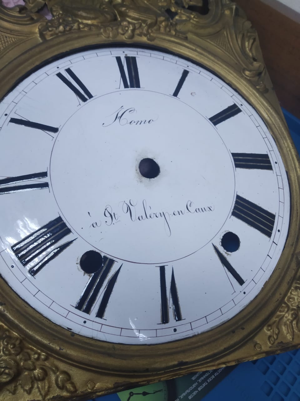

  #5648
Старый 22.06.2020, 12:05
IgorKrylov IgorKrylov вне форума
Регистрация: 05.09.2015
Адрес: Россия нижний новгород
Сообщений: 2
Сказал(а) спасибо: 29

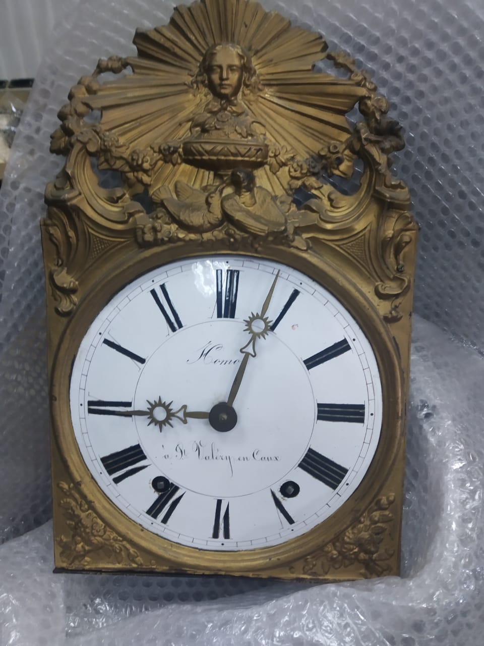

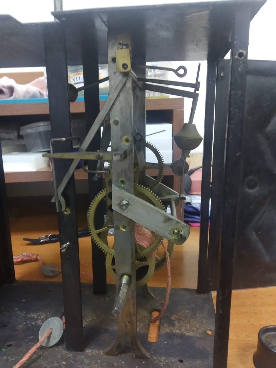

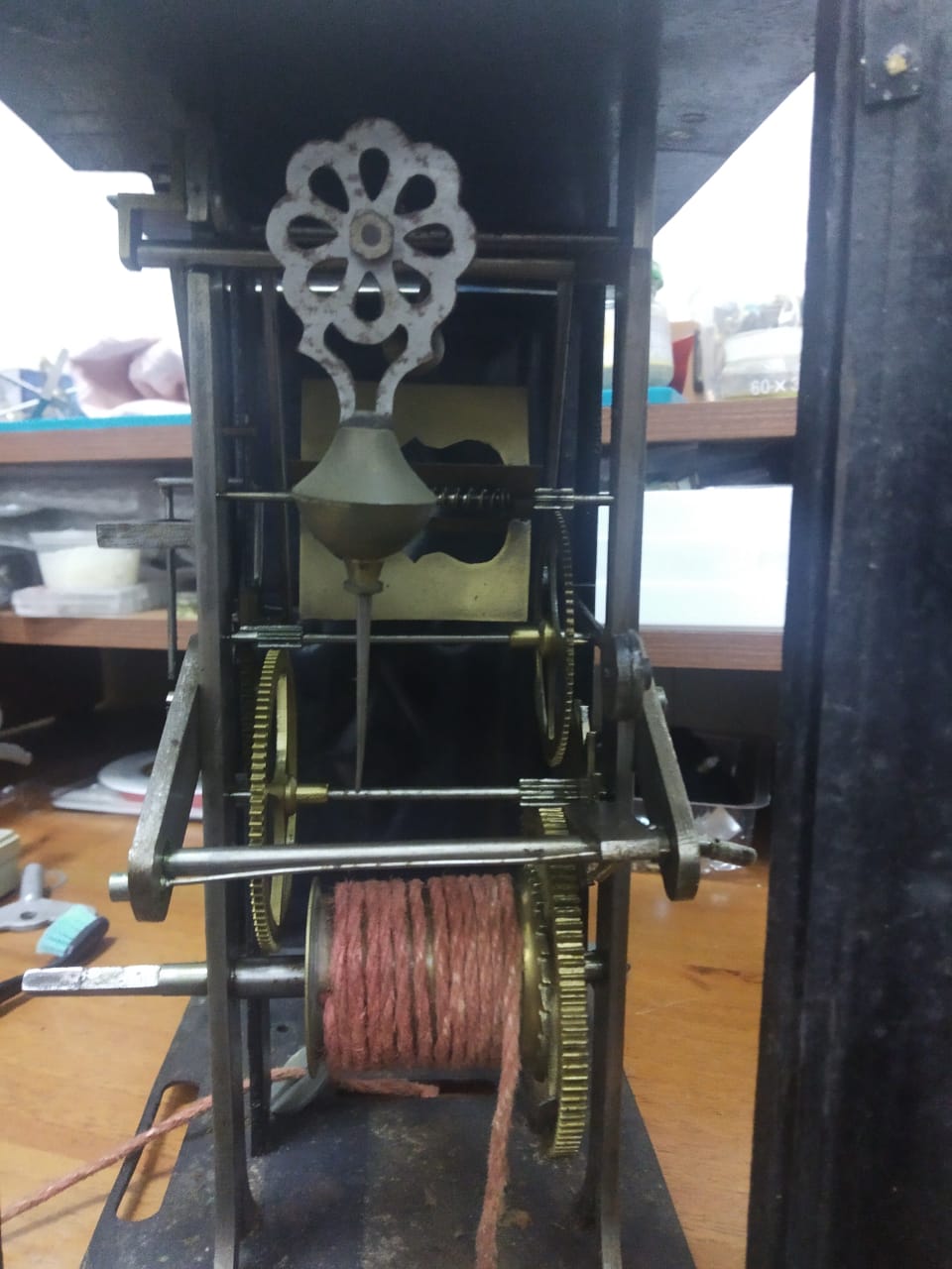

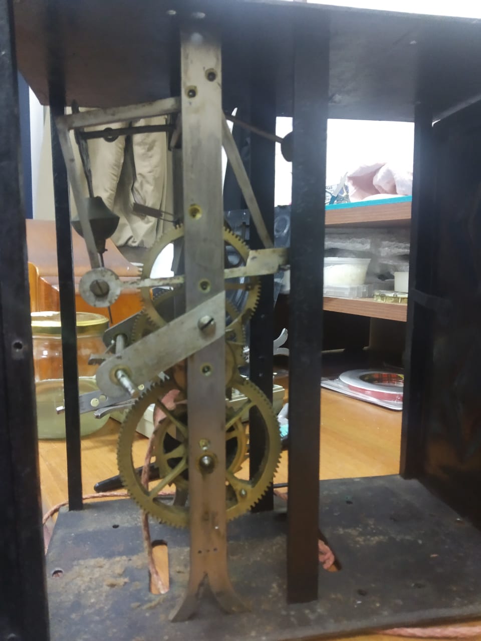

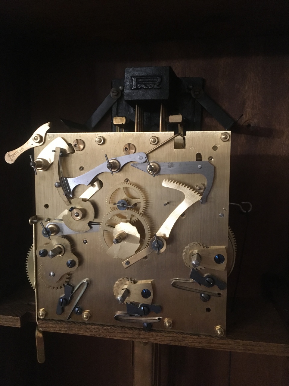

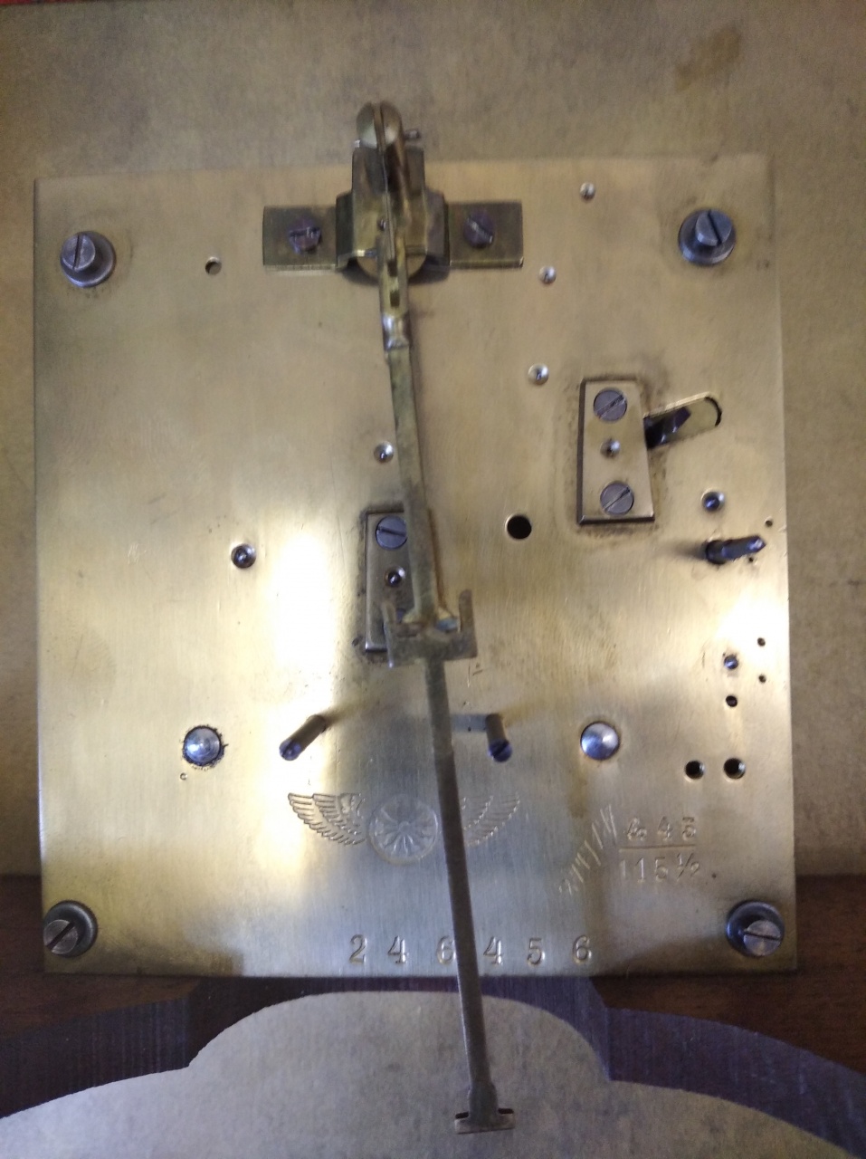

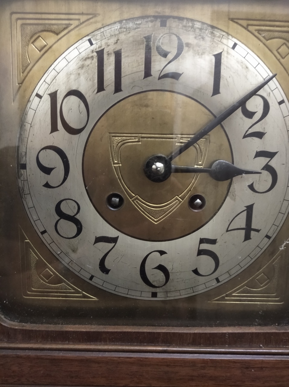

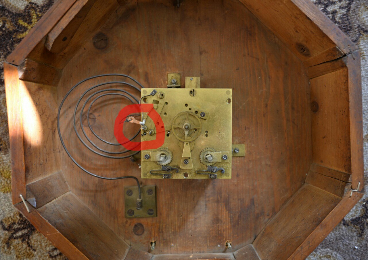

Добрый день! Помогите собрать информацию о часах. Настенные, утеряны маятник и гири, которые хотелось бы восстановить, но непонятно даже, как они выглядят.
ID:	2983644   Нажмите на изображение для увеличения
ID:	2983645   Нажмите на изображение для увеличения
ID:	2983646   Нажмите на изображение для увеличения
ID:	2983647   Нажмите на изображение для увеличения
ID:	2983648   Нажмите на изображение для увеличения
ID:	2983649   Нажмите на изображение для увеличения
Добрый день коллега! Ну у Вас и выдержка, столько лет молчать!!!
Это часы Комтуа, посмотрите вот здесь:
http://forum.watch.ru/showthread.php...82%D1%83%D0%B0
Этот пользователь сказал Спасибо! aleks1960 за это сообщение:
IgorKrylov (22.06.2020)
