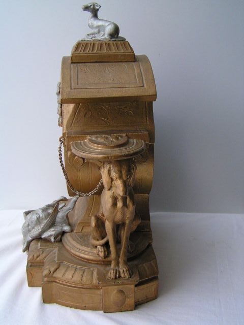

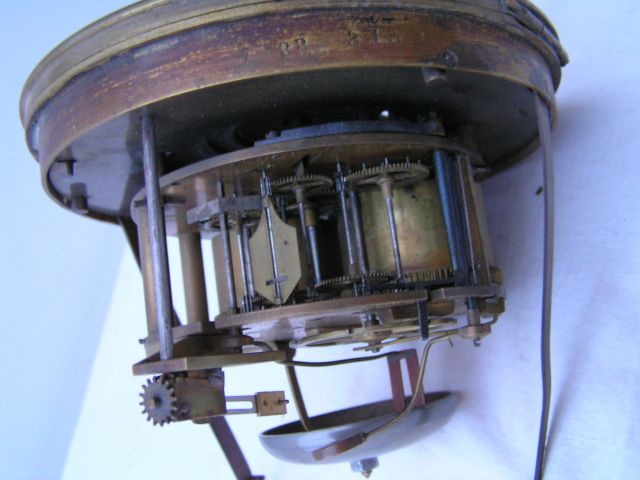

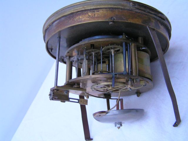

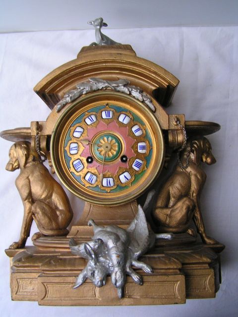

помогите определить что за часы?спасибо.

вот еще фотки.

Добрый вечер, fila10.
Это французские каминники, охотничья тематика. Конец 19- начало 20 века. Корпус, очевидно, шпиатр под краской. Непонятно, кто так размалевал циферблат, изначально врятли так могло быть.
С ув,
Олег.

видно кто то размаливал,но не я точно.спасибо Олег.

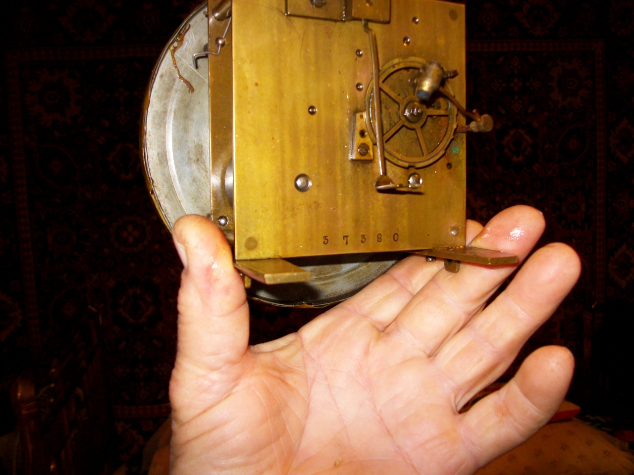

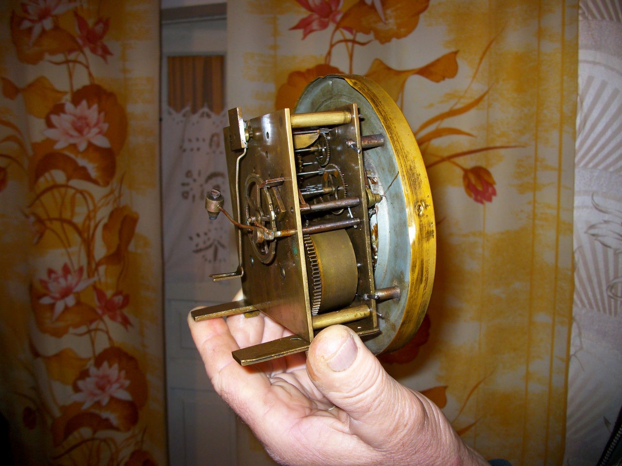

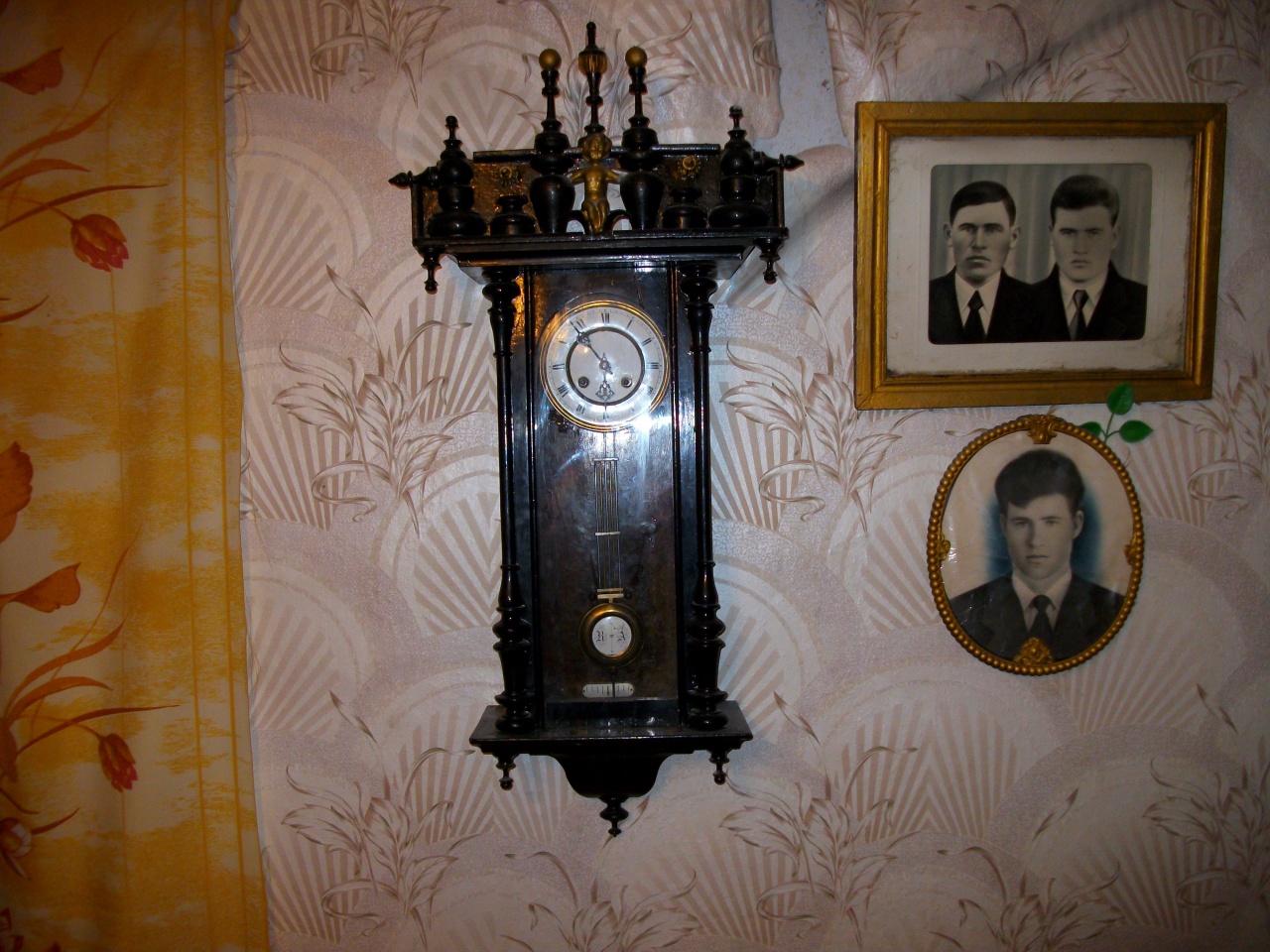

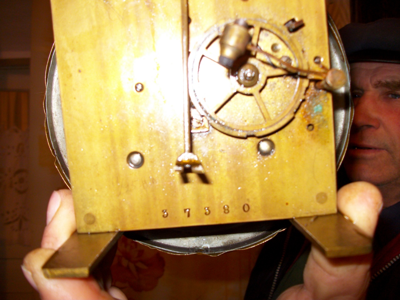

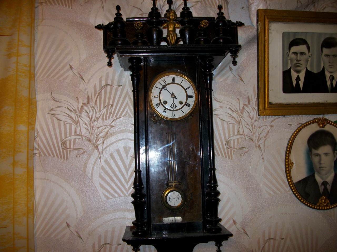

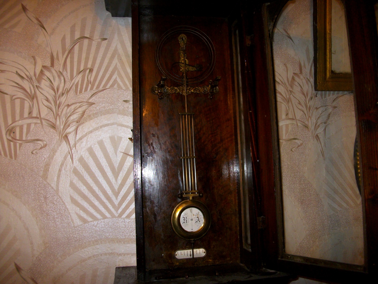

Что это за часы
Здравствуйте. Подскажите пожалуйста что это за часы, и примерную цену.

Добрый вечер, Alim, добро пожаловать на форум!
Это немецкие настенные часы в стиле "историзм", неизвестной фабрики (нет клейма на механизме, сам механизм типичный), примерно 1890-95 годы. Интересное навершие у часов, интересно, родное ли...
Ориентировочно, такие часы сейчас стоят 5-6 тр в нереставрированном состоянии. В реставрированном 12-15.
С ув,
Олег.
Музей "Русские часы"
https://vk.com/russianclocks
Этот пользователь сказал Спасибо! Oled за это сообщение:
Alim (10.02.2011)
