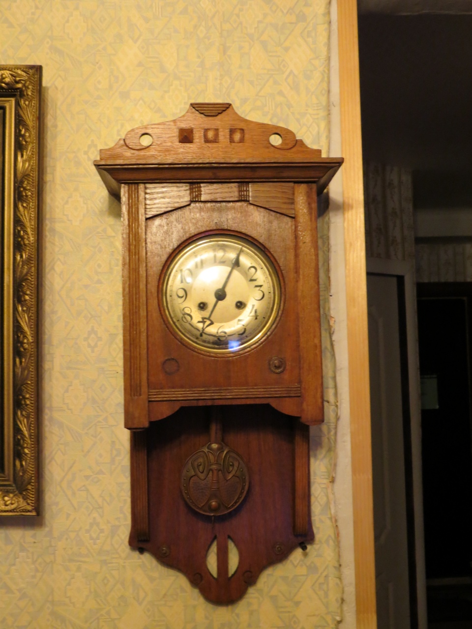

Сообщение от colorit Посмотреть сообщение
Помогите оценить и опознать часы какой год выпуска?
1) Юнганс чёрные с тремя молоточками (получасовой и часовой бой);
2) Patent
Все часы рабочие
Вложение 1180138 Вложение 1180139 Вложение 1180140 Вложение 1180141
вторые - Кинзле почти наверняка
мех обычный прорезной ширпотребовский, но корпус красивый в стиле Модерн
цена - долларов 150
правда есть утраты на корпусе, и их надо восполнить

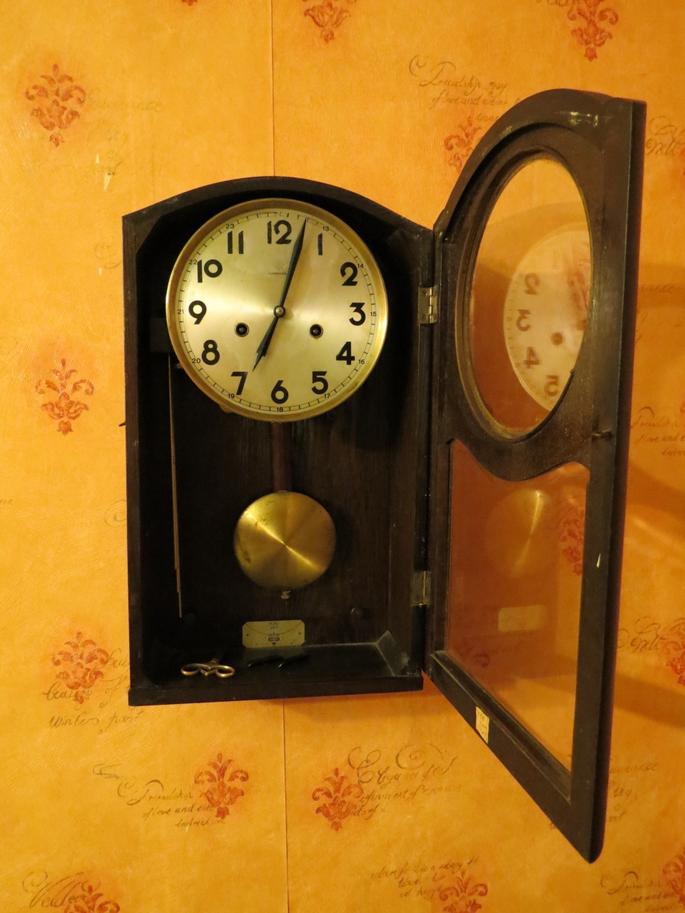

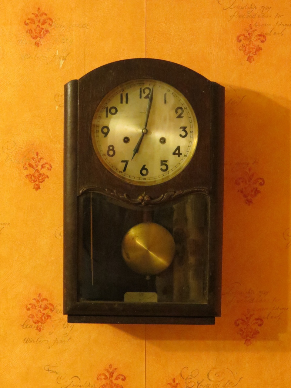

Ув. специалисты-знатоки, что можете сказать про данные напольные часы:
...приобрёл недорого, по случаю (для использования в качестве реквизита).
Часики на отличном (оч. точном) ходу.
Бой простецкий, но "сочный" (молоточек по спирали-улитке "Echo Gong").
"Рост" - ниже среднего (ок. 178см) , запас хода - ок. 8 дней.
Механизм "клейм" (логотипов) и пр. надписей не имеет, ...только номер "54"
на задней плате выбит.
Циферблат, маятник и гири с характерным тиснением (штамповкой) в ст. ар-деко.
Вес гирь (наполнение гильз - чугунные отливки) чуть больше 4кг. каждая.
Корпус дуб ...реставрировать, смывать наслоения перекрасок-морилок и пр.
временнОй "патины", не стал, т.к. для моих, реквизитных, нужд "как есть" лучше.
...да, на корпусе, внутри, приколочена маленькая инвентарная(?) бирка из жести.
На бирке выдавлен двузначный номер и всё (по легенде, изначально, в 1930-х,
стояли в одной из квартир "дома на набережной", позже "кочевали"...).
из того о чём и сам догадался-дотумкался:
- прибл. 1920-е (?)
- смахивают на простенькое ар-деко
- скорее всего "немцы" (?)
...впрочем, могу ошибаться -не специалист.
...может попадались такие кому?
Cпасибо.

Добрый день, добро пожаловать на форум!
"Echo Gong" была одной из торговых марок гонгов часовой фирмы FMS (Mauthe), они часто поставляли свои механизмы без клеймения мебельным фирмам, которые производили гарнитуры, включающие в себя и часы, все выполнялось, естественно, в едином стилистическом ключе (модерн, Ар деко, историзм). По всей видимости и ваши часы не были каталожной моделью фабрики, а являлись некогда частью гарнитура.

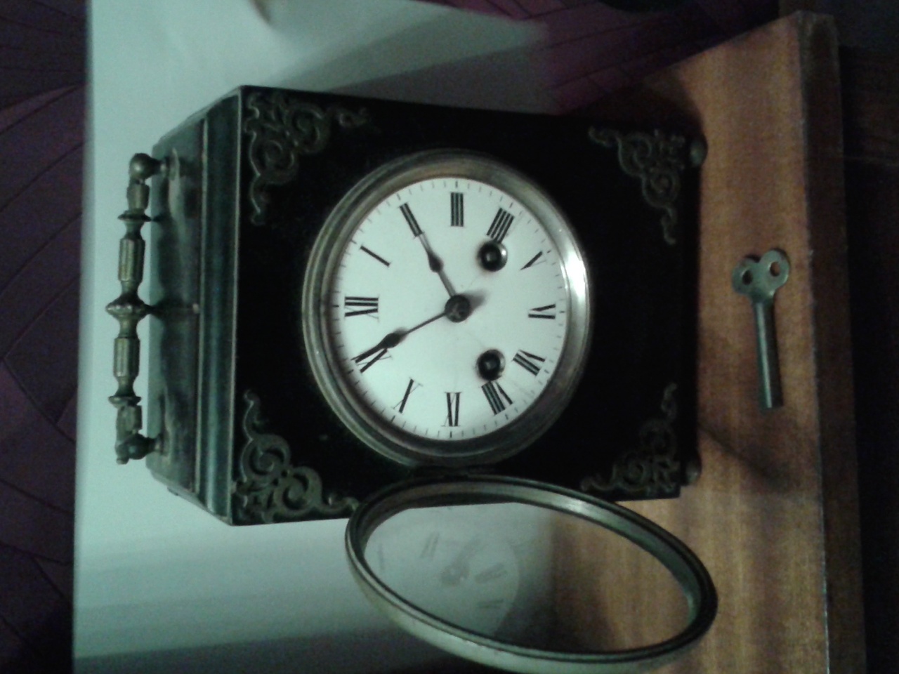

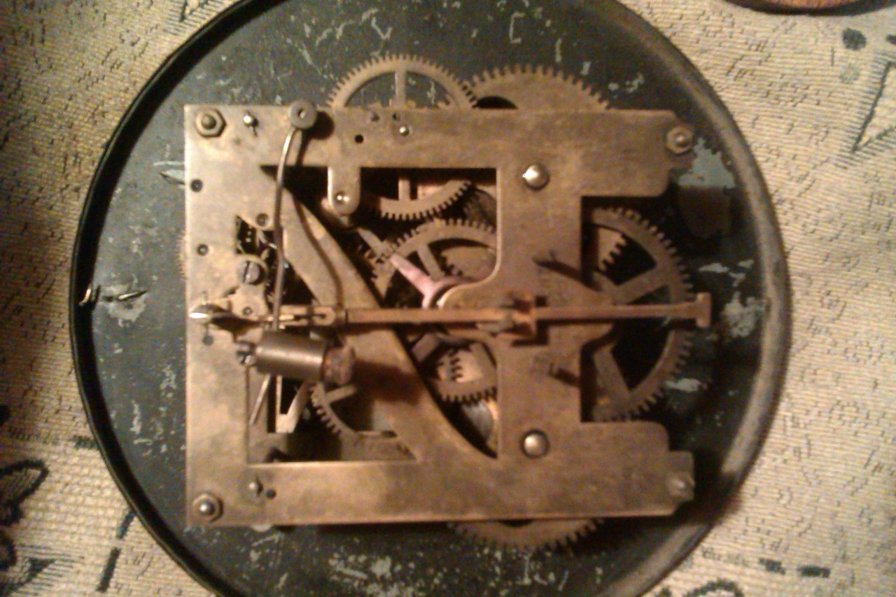

помогите определить часы (спасибо)
Есть старые часы не могу определисть марку ,подробнее на фото, и хотелось бы узнать примерную стоимосиь

"Japy Freres", Франция

Интересное и красивое предположение, но увы, подтвердить его врятли получится Еще такой нюанс: судя по стилистике циферблата, я бы предположил, что механизм был выпущен до Первой Мировой. Сделайте фото механизма, по нему можно будет датировать точнее.

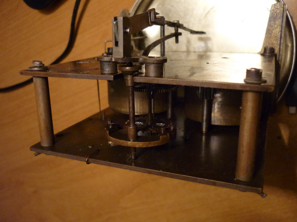

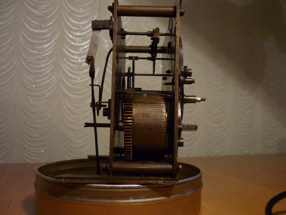

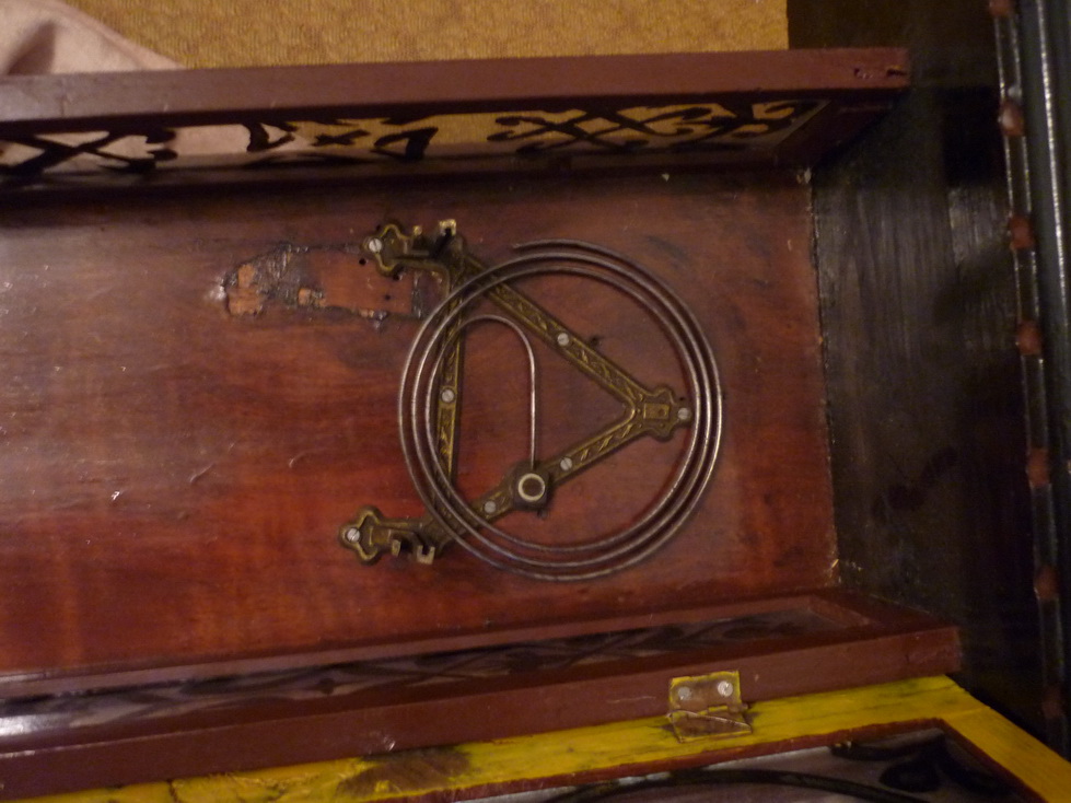

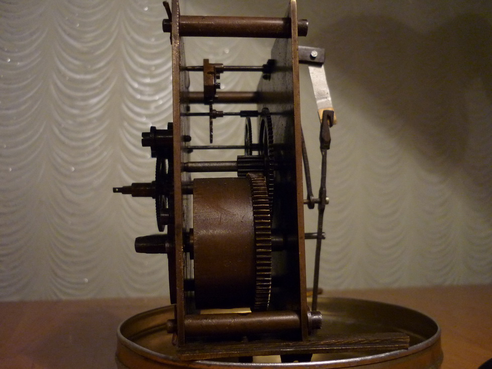

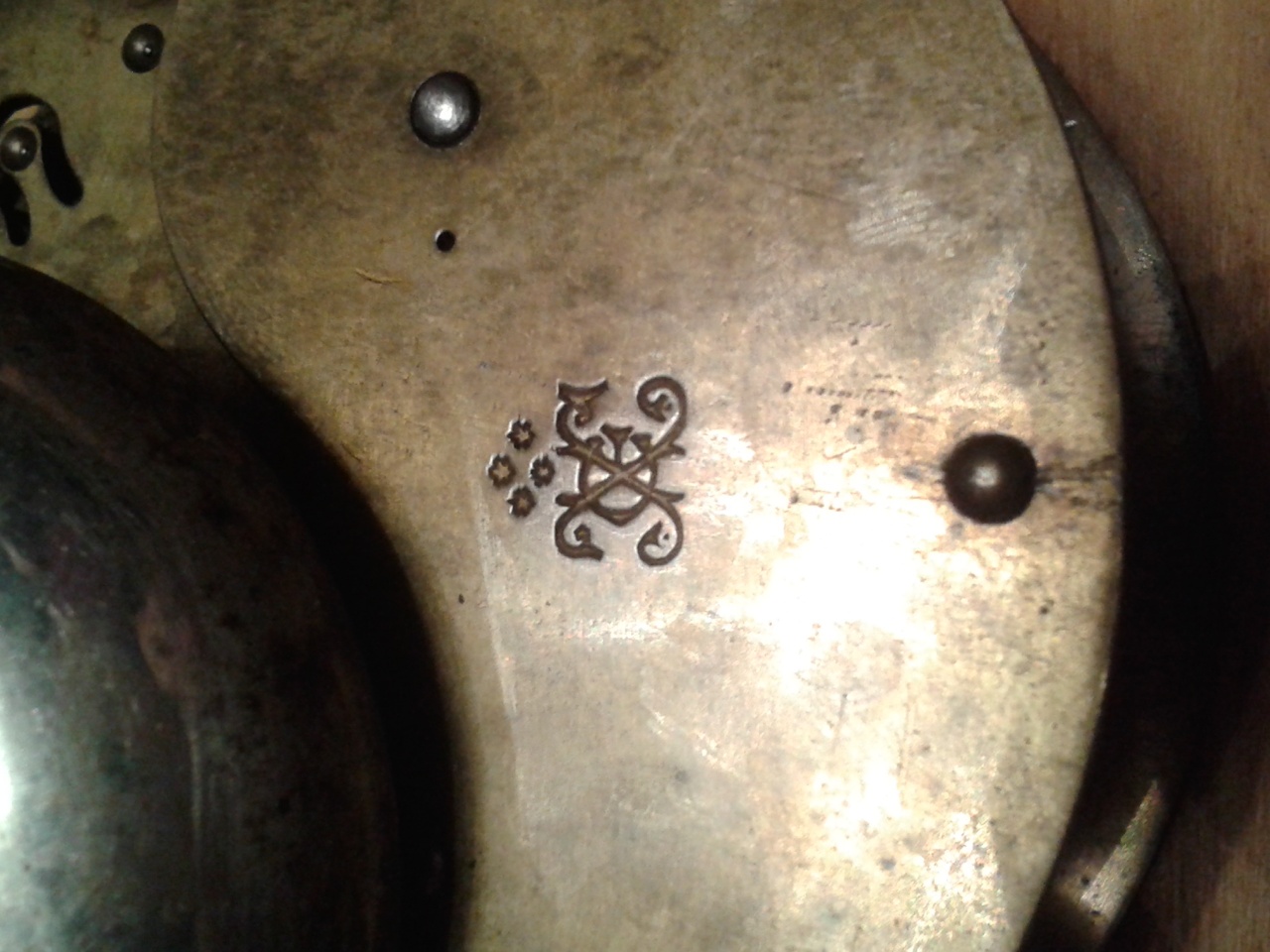

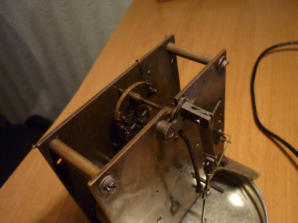

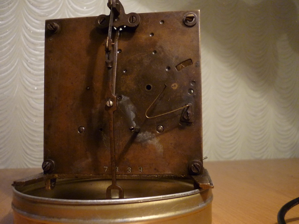

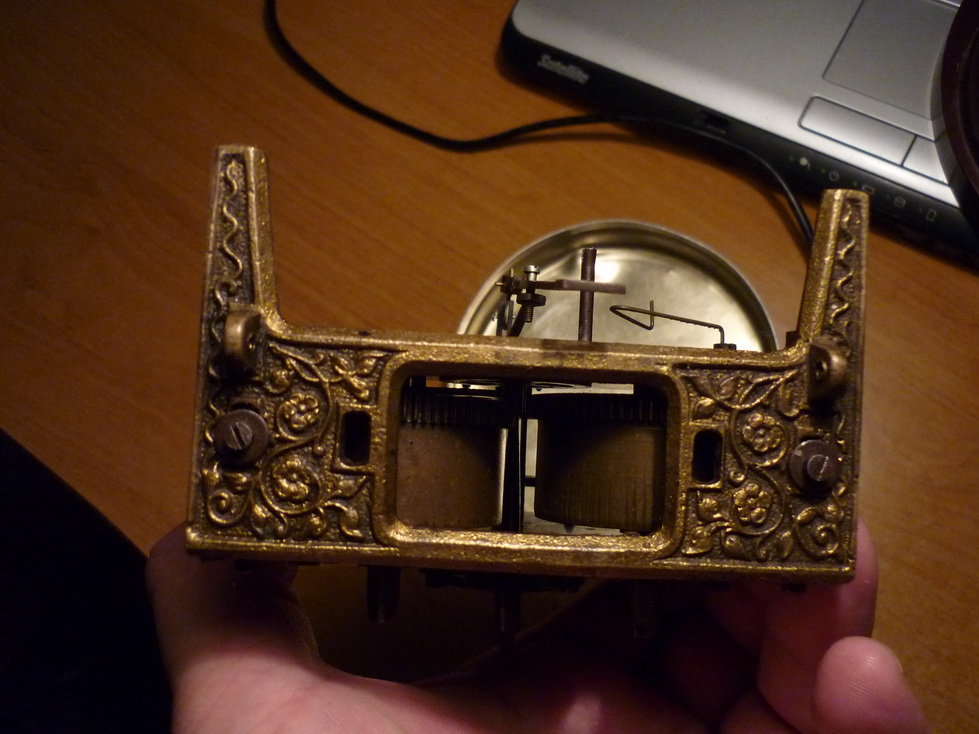

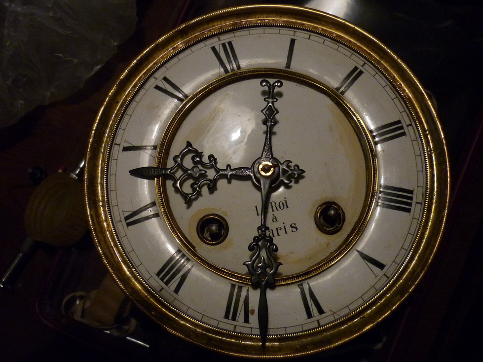

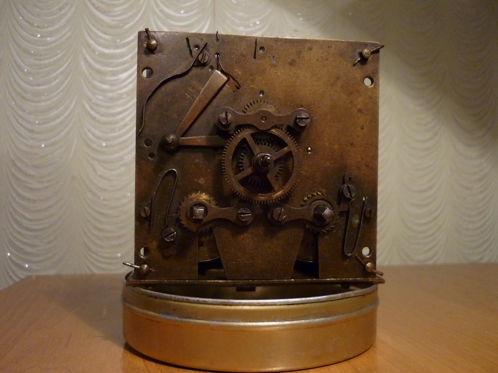

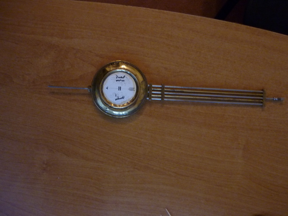

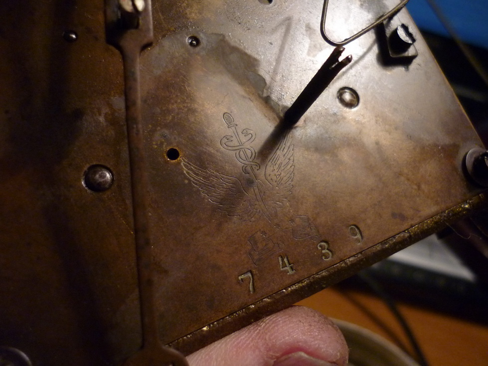

Появились у меня довольно частые часы "Le Roi a Paris" вот с таким механизмом,
некомплектным, удалены все детали боя.
Подскажите пожалуйста фирму производителя данного механизма и насколько реально восстановить бой. Кроме клейма, никаких других признаков производителя нет.

Здравствуйте, Mihelson1960. Самое простое найти такой же механизм. Он не очень редкий. Найти детали будет значительно трудней.
