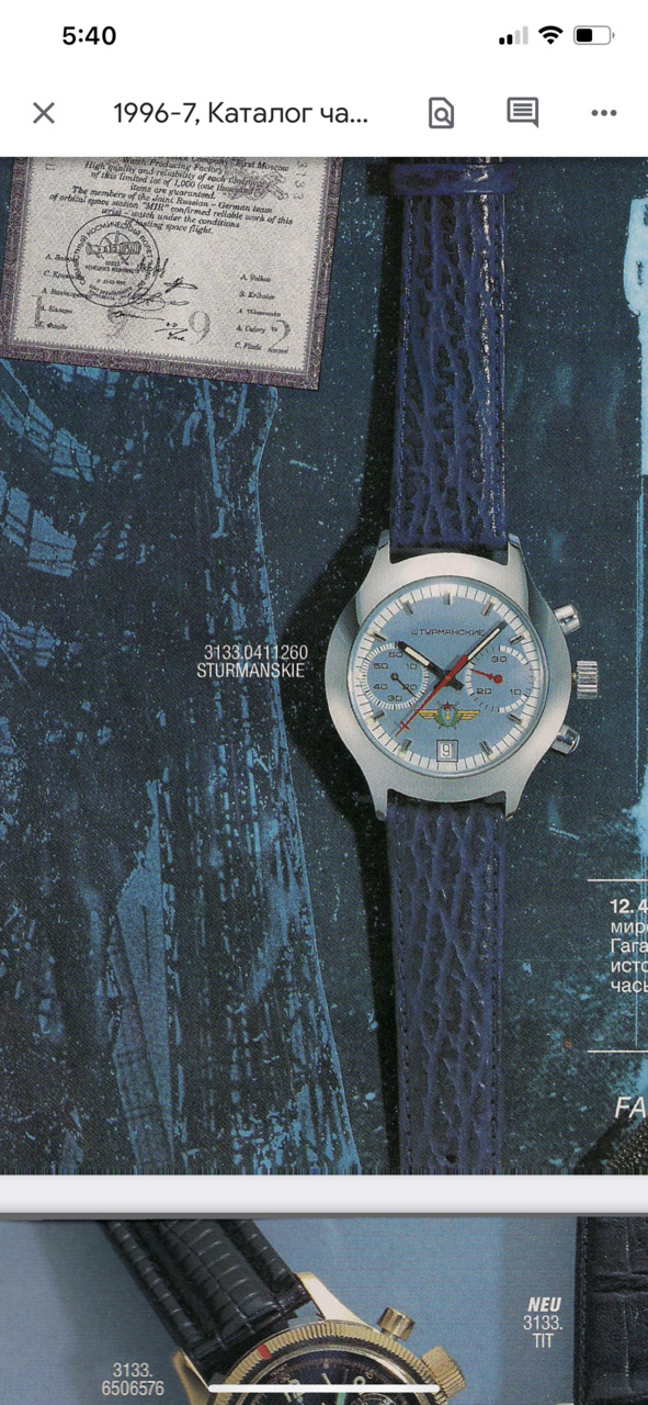

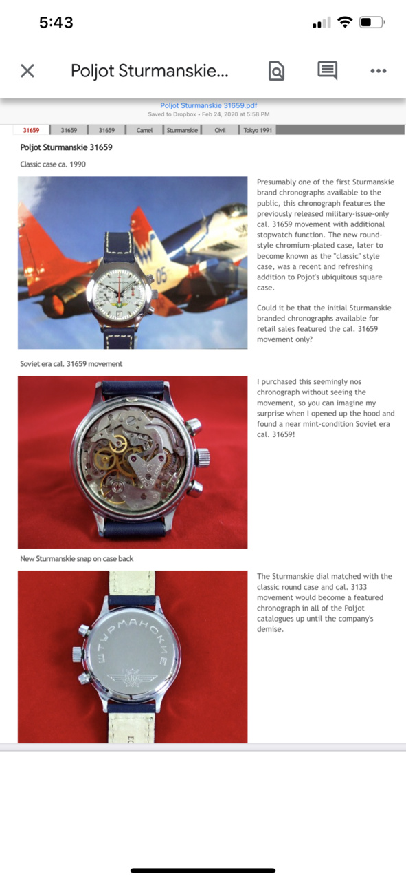

А внутри таки шо? Просто вскрывать я побоялся, потому что так и не понял как, а гравировку боюсь поцарапать, пусть она и не мне была адресована, а в каталогах так и не нашёл… Заранее благодарю за ответ
UPD
Да и задняя крышка их меня смущает больно, там явно другой материал, и по размерам это как-то выглядит гораздо крупнее, чем на фотографиях в интернетах(
UPD2 Первый вопрос вроде как снимается, нашёл в треде по 31659 паспорт на этих скинхедов, у них 3133, а я всё тупил, почему стопсекунда не фурычит. Я вообще в данной теме понимаю чуть менее чем ничего, так что не знаю, стоит ли их отнести мастеру? Потому что есть подозрение, что они вот с этого 96 года, как дед их получил лежали себе спокойненько в сейфе, мало ли застыло чего
Вот каталог 1996 примерно. Это гражданский вариант Штурманских в хроме и на 3133. Также прикладываю скрин одной известной странички: в районе 90х такие были на 31659 но потом начали ставить что осталось (а потом 1мчз приказал долго жить). И пошла новая крышка как у Вас. Я эту модель не люблю именно из-за этой дефективной крышки. Не мучайтесь, Вы ее не откроете не повредив. Нужен опыт и инструмент. А потом ее еще труднее закрыть! Она просто с натягом стоит но этот натяг чересчур сильный. Если будете нести мастеру обязательно спросите работал ли он с такими: если нет, не давайте. Теперь про обслужить или нет: зависит что Вы с ними будете делать. Если носить пару раз в год, мой Вам совет ничего не делать (если все работает). Если Вы хотите носить часто: обязательно обслужите. Найдите мастера по рекомендациям. Батареечник только хуже сделает.

Лысые Штурманские выпуска ранних 90х. Все нормально. Звёздочка выгорела от солнца. Красная краска тех времен самая плохая.
Солнце тут не причём, обратите внимание на молочно-белый люм, под интенсивным солнцем он тоже бы приобрел кремовый оттенок. Скорее всего банальный брак - непрокрас в конкретной партии. Для 90-х неудивительно, нередко такое встречается у циферблатов Буранов 3133 разных партий (звёздочка у бомбы то крашеная, то некрашеная).

Часы Штурманские 3133, модель 0461260. Выпускались Первым Московским Часовым заводом "Полёт"с 1993 по 2000 год. Основная масса шла в свободную продажу, часть выкупалась государством для нужд ВВС (на сколько конечно хватало у него денег в те времена, по сравнению с общим объёмом их производства - мизер). Конкретно данный экземпляр выпущен не ранее 1995 года (крышка, как Вы заметили, "странная", такие пошли как раз с 1995) и не позднее января 1996 года (гравировка 10.04.1996 - значит можно смело отнимать от этой даты минимум три месяца: дорога от завода к магазину, вылёживание на прилавке, вылёживание дома у дарителя в ожидании дня дарения). Большего сказать по исходным данным невозможно.

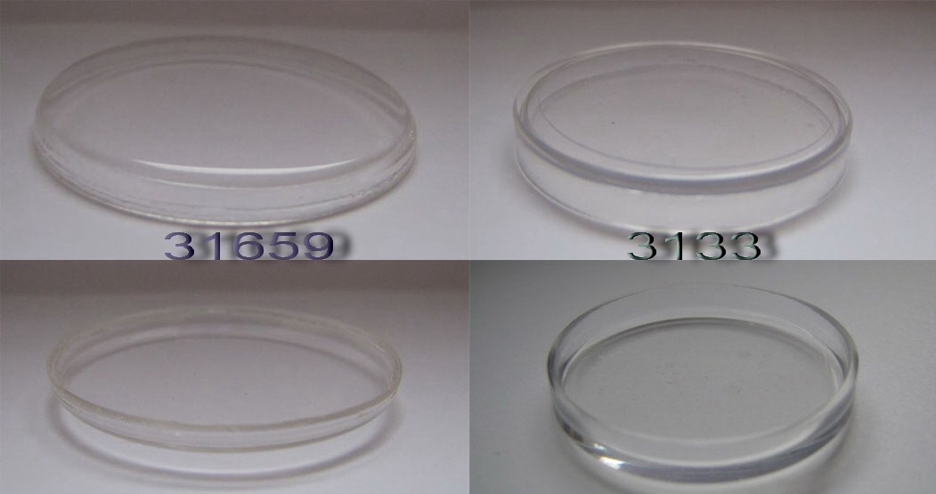

Здравствуйте, встал вопрос замены стекла на часах, но не могу найти точной информации по тому какое стекло ставилось на 31659, а какое на 3133. В ветке про 31659 нашёл вот такую картинку. Все ли верно?Нажмите на изображение для увеличения

Здравствуйте, встал вопрос замены стекла на часах, но не могу найти точной информации по тому какое стекло ставилось на 31659, а какое на 3133. В ветке про 31659 нашёл вот такую картинку. Все ли верно?Вложение 3415690
Картинка правильная , на трехголовый стекло со сглаженным краем,но если не найдете ,,оригинал,,ставте от 3133 снять фаску- сгладить. Больше половины 3х головых с таким стеклом.
