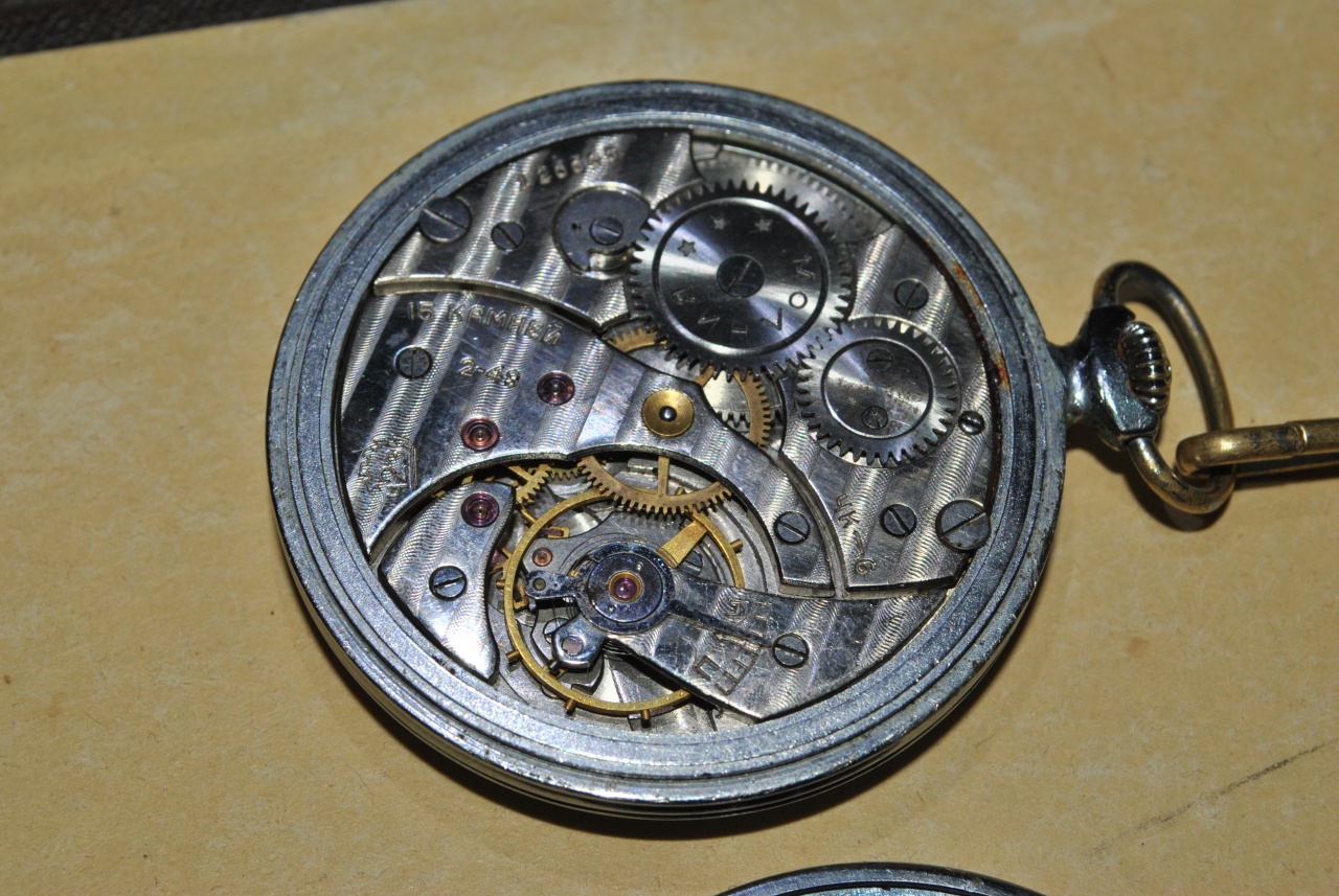

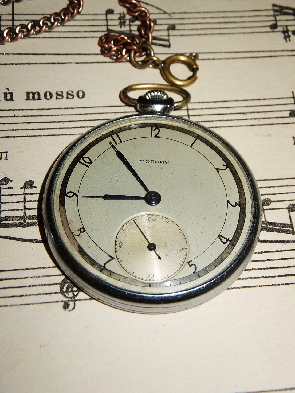

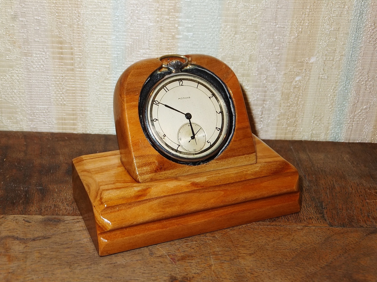

Я тоже свою Молнию покажу)) Ничего особенного, сохранность цифера средняя, но мне эта штука очень нравится, даже одежку ей сваял. Точность впечатляет: +минута за трое с половиной суток. Для часов 1949 года это классно, на мой взгляд.
Товарищи, подскажите: как такие часы подходят для пользования по назначению? Насколько надежны? Естественно, что ронять их, прыгать-бегать-отжиматься в них не собираюсь. Иногда бывает, что на руках ничего быть не должно, а без часов неуютно (на аккордеоне учусь играть, там само собой левая рука свободна должна быть). Кроме этих еще пара ЗиМов есть, что больше подходит для ежедневного (или около того) использования? Лежать будут в кармане штанов, по крайней мере до зимы)

Я такую молнию в наручку переделал, часто ношу на руке под настроение. Номально ходят.
Как карманный вариант, естественно, вообще проблем быть не должно. Они для этого и разрабатывались.
Главное - обслужить, чтобы без смазки не гонять. Ну и не ронять конечно же.

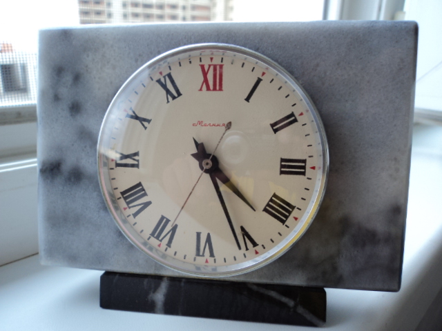

Очередная Молния в камне....У нас китай начал скупать все подряд Молнии...Сегодня Молния-барабан был куплен за 50 у.е представителем китайско-вьетнамской диаспоры...

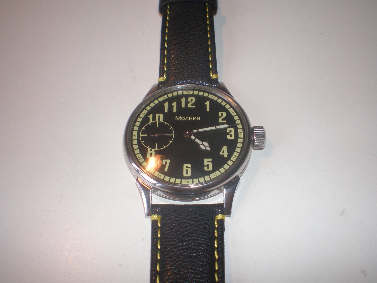

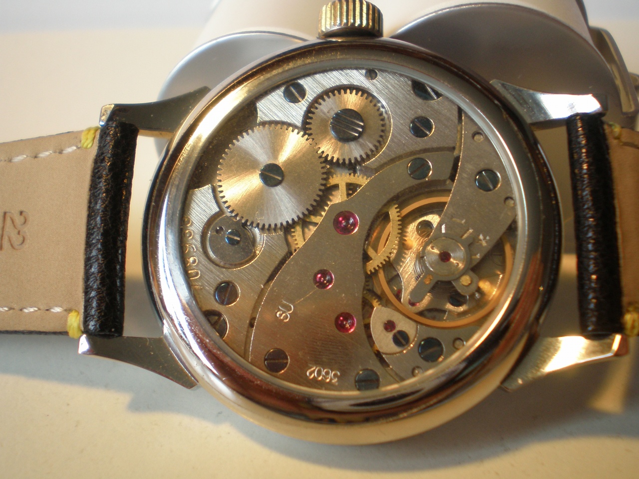

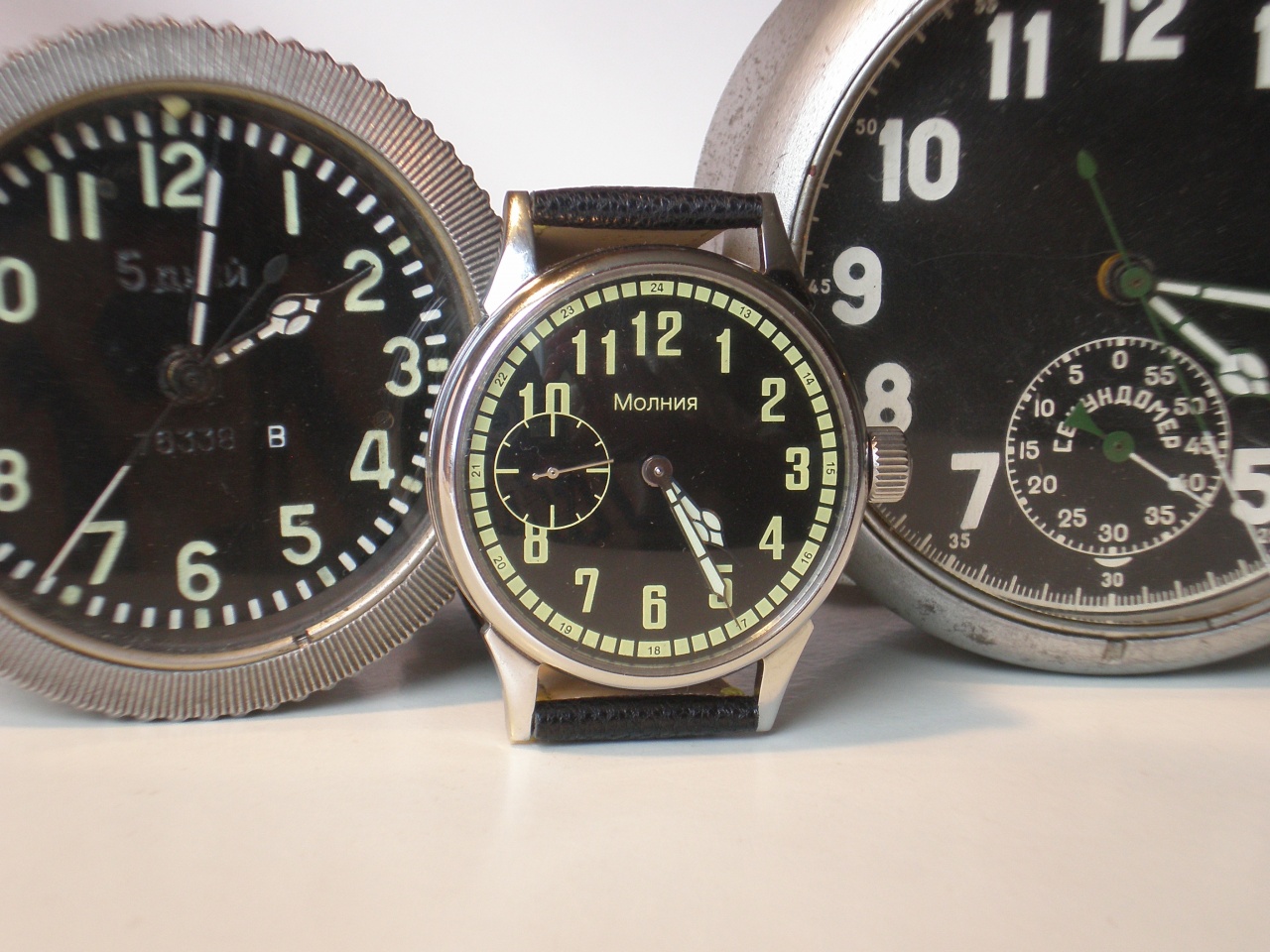

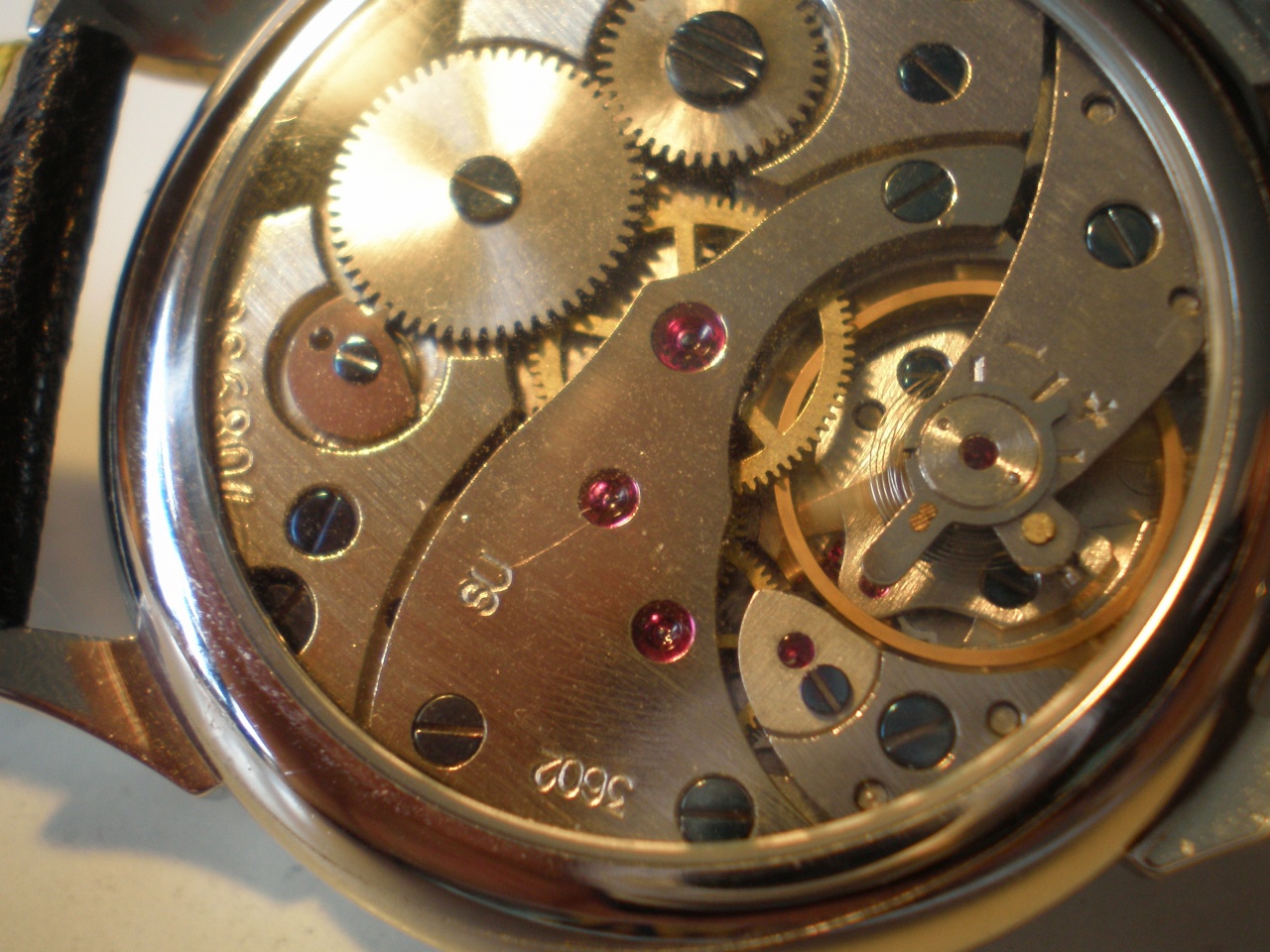

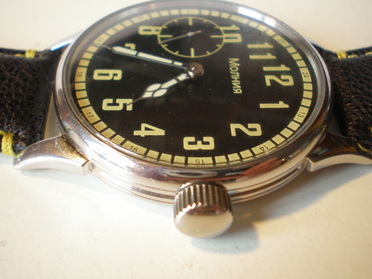

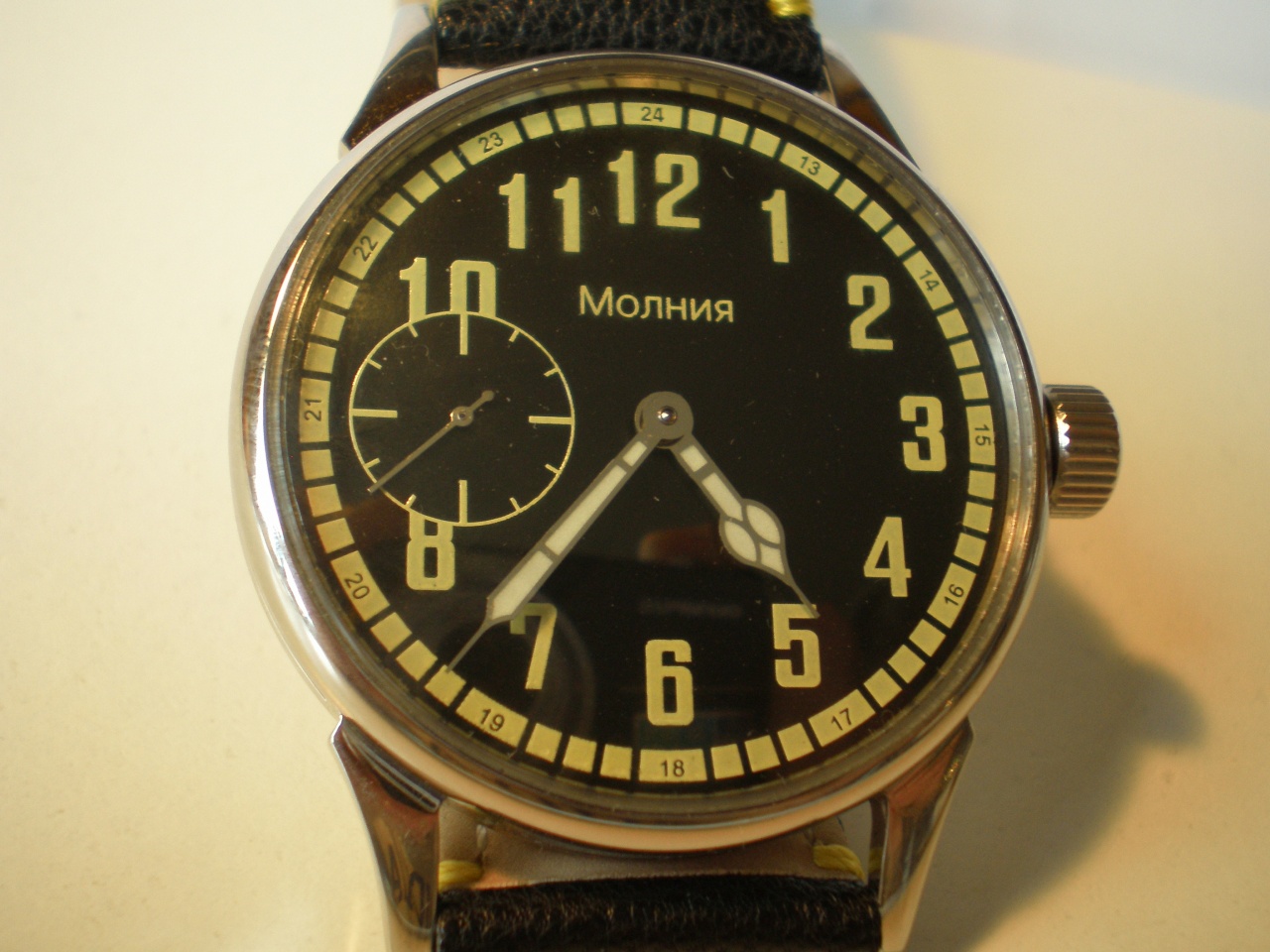

Заболел ЧБ в марте 2015, форум читаю с апреля 2015.
Частенько попадаются сообщения такого содержания: в Харькове то делают,
в Харькове это делают, да в Харькове вам всё что захотите сделают.
Вот, блин, я живу в Харькове и не знаю где посмотреть и подержать в руках
то что здесь делают. Начал подумывать о наручной Молнии.
И тут сообщение то oldfox " Харьковские ребята это уже делают ногами
с закрытыми глазами". Ну, думаю, на слабо берут, докажу что и я Харьковский
пацан. Решено-делаем. На аукро куплен комплект( корпус, цифер, стрелки, ЗГ
и вал), на рынке - три высоких и три тонких Молнии ( я же одной не удовлетворюсь). Далее моем(бензин УЗМ(лентяй, поэтому и купил машинку) и
палочки) синим винтики. И самое ответственное сборка и смазка.
Перед сборкой прочитал 50 стр темы Антона " начало начал или бедные
пациенты". Собирал по методу ВАРБАНА(светлая память ему) и Антона: вилка чтобы капала,
баланс чтобы колебался не менее 60 раз(если отвести на 180 градусов),
колеса чтобы крутились от слабой струи воздуха.
Собрал, машинка завелась, амплитуда хорошая, тикает аж со звоном.
До остановки 43 часа 45 минут тикали, спешат на 2 мин 16 сек.
Мех в корпус вошел без люфта, стрелки встали с щелчком лучше чем
родные, только секундную пришлось футор поджать.
Вот както так получилось.

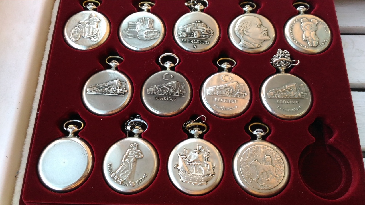

Поднасобирал Молний из мельхиоровой серии.
Вложение 1510836
... и шахтёрских. Но шахтёрские - это вообщее анрил :-(
Шахтёрские не из "мельхиоровой" серии, похоже на алюминий. Редкость, но выглядят дёшево
Не знаю, никогда в руках не держал.
