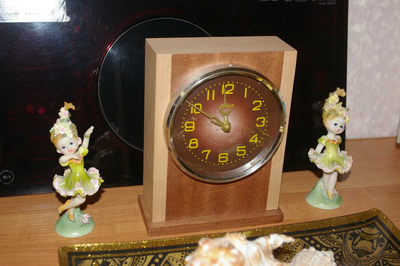

Видать началось обострение ЧБ. Мало того, что на полке стоит около 60 МГБ типа Слава, так захотелось чего-то покрупнее. Так попал мне в руки этот Маяк. Механизм был залит закаменевшим "маслом" слоем 2-3 мм до состояния монолита. Только на отмачивание ушло по литру бензина и ацетона и более недели времени. Корпус тоже был весь побит, хорошо, что стекло уцелело, хотя тоже было залито "маслом".
В конечном итоге что вышло, то вышло, вчера впервые завел на полную, проверю точность и длительность хода. Первый раз попробовал работать со шпоном, так что сильно не пинайте.

Что то не припомню такой подчасник у Маяка. Сами чтоль соорудили? В общем аскетично, но гармонично.

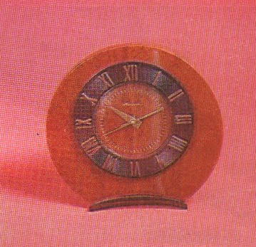

У меня такие часы есть
Сообщение от sdr35 Посмотреть сообщение
вот такая ещё молния была типа штурвала, ни у кого в коллекции не видел а может пропустил
Вложение 1110668
Сообщение от peacekeeper Посмотреть сообщение
Вот фото
Вот фото
Так и да,редкий вариант исполнения.В основном оргстекло,пластик ,камень ,а тут в таком исполнении .
Приймите поздравления коллега!

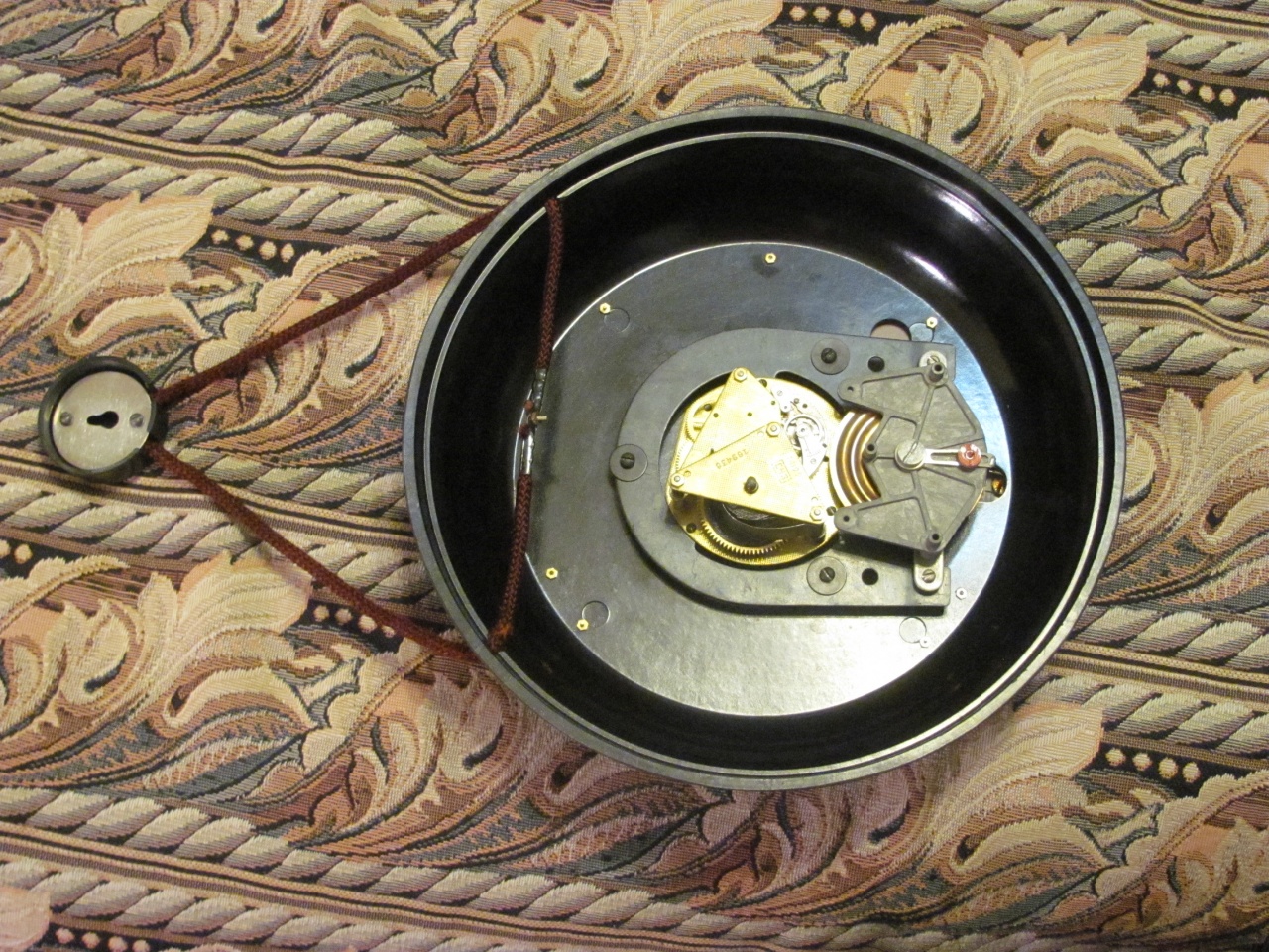

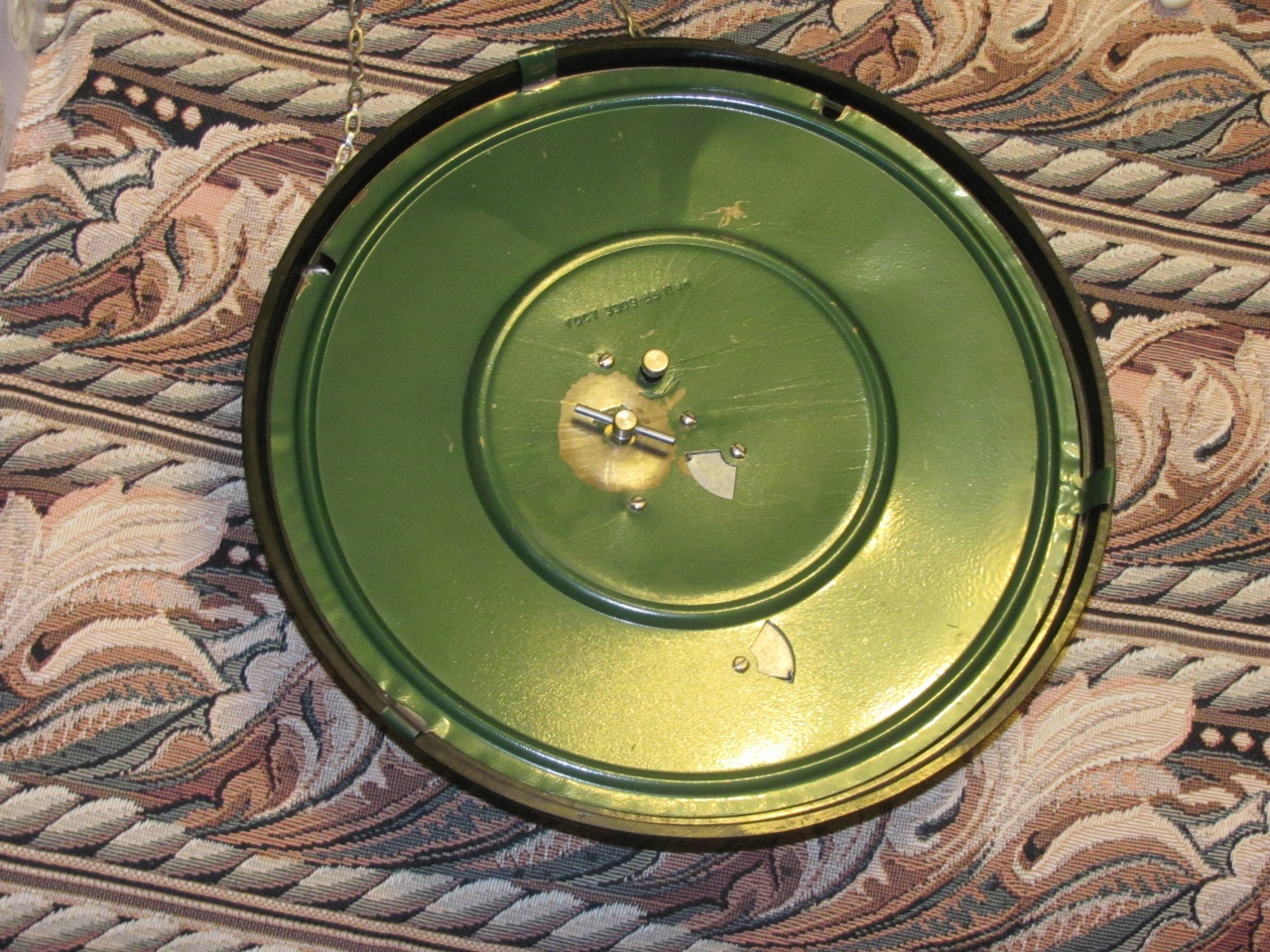

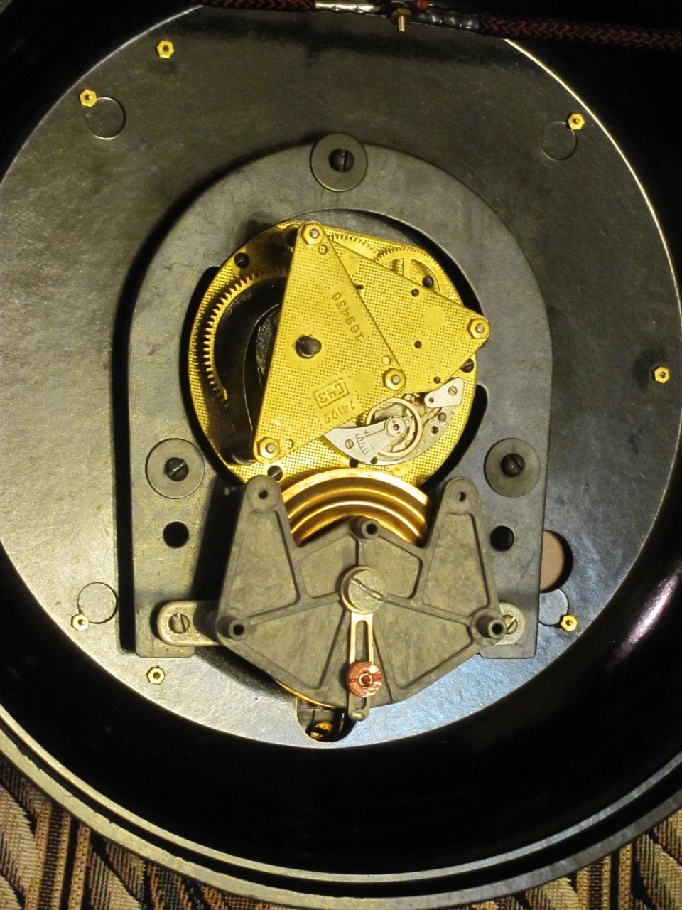

Как-то уже писал, что задумал разжиться настенным "Маяком" с барометром (извините за некоторый оффтоп). Купил одни (71 г.), не на ходу, но комплектные (только вместо верёвки неродная цепочка), с рабочими термометром и барометром. Механизму понадобилась только чистка, пошёл в лучшем виде, не пришлось даже ничего регулировать. Стал собирать и обнаружил, что трубка термометра сдвинута вдоль оси. Как у всех спиртовых термометров, на ней имеется риска, которую совмещают с 0 градусов. Попытался подвинуть на место и умудрился её сломать!! Сломал около 40 градусов, осталось тупо приклеить обломок "Моментом", при этом трубка до сих пор что-то показывает. Разозлился и полез в Интернет донора искать. И нашёл. В Питере, всего за 400 р., не на ходу, сломан барометр, нет задней крышки, зато есть родные верёвка и подвеска на стену. Сегодня получил на почте, разобрал. Механизм (78 г.) цел, просто залит миллиметровым слоем масла. У барометра оторвалась одна из бобышек от коробки, зато силуминовая деталь цела. Цифер плохонький, много мелких царапин. А вот корпус после отмывки посудным средством заблестел лучше, чем первый. Со вторых часов на первые переставил корпус с верёвкой и трубку термометра. Её надо очень осторожно закреплять под сжимаемыми "петельками", подложив что-то мягкое. У первых часов на "запоминающей" стрелке барометра не хватало треугольничка - вырезал из сложенной в несколько слоёв фольги и приклеил (у вторых часов этой стрелки совсем не осталось). При случае зелёным маркером покрашу. Немало пришлось повозиться, чтобы заставить все 4 стрелки не "драться" друг с другом. Подгибая стрелки барометра, аж правку спирали вспоминал... Вот какой получился симпатичный образец и вот какие детали остались.
