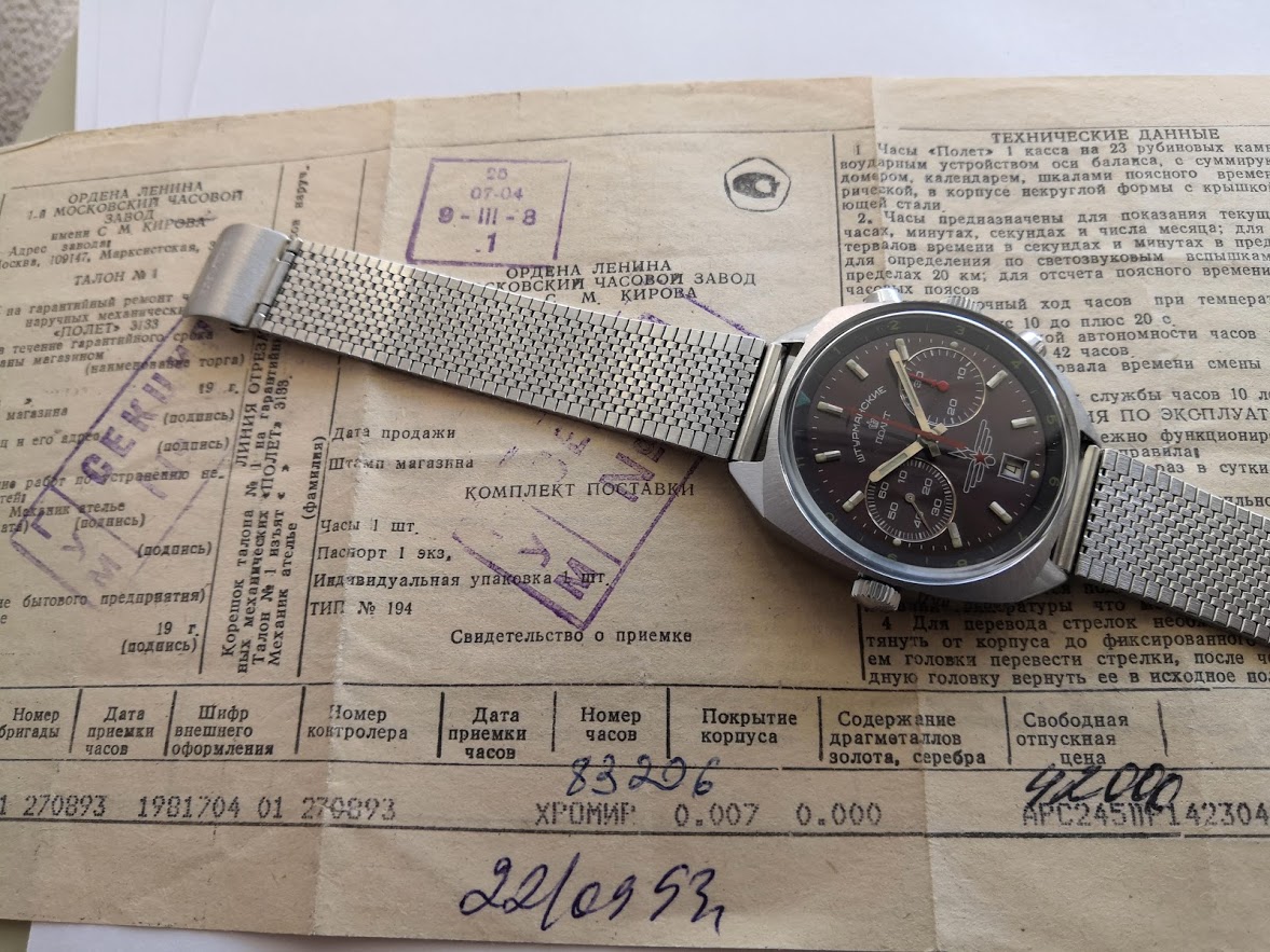

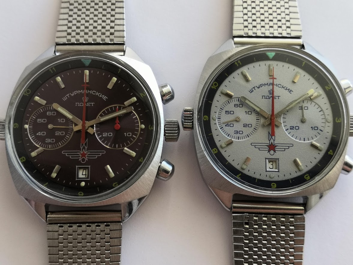

Догадайтесь почему мои часы не соответствуют каталогу 1996 г, при условии, что стрелки накопителей не переставлялись .

Спасибо за фотографию паспорта. В принципе интересно. Надеялся увидеть шифр конкретно этого оформления с сиреневым циферблатом, но в паспорте указан шифр вообще других часов - белого POLJOTа, изображённого в левом нижнем углу. Похоже на заводе ошиблись когда заполняли бланк паспорта и впечатали шифр чужого оформления - такое тоже бывало. Вообще изучение паспортов немногим менее увлекательное занятие, чем изучение самих часов - паспортов того времени очень мало сохранилось и иногда информация в них содержащаяся, просто бесценна.
Насчёт вопроса по несоответствию часов каталогу. Вопрос каких часов касается: с сиреневым циферблатом или с серым? Как я уже говорил, обоих часов на фотографии (с сиреневым и с серым циферблатами) в каталогах нет, то есть это вообще некаталожные часы, хотя и заводские 100%.
Поправлюсь - не белого полёта, расположенного в углу (его шифр 1981706, как и положено), а четырёхголового полёта с чёрным циферблатом (шифр 1981704 это его с начала 80-х годов).

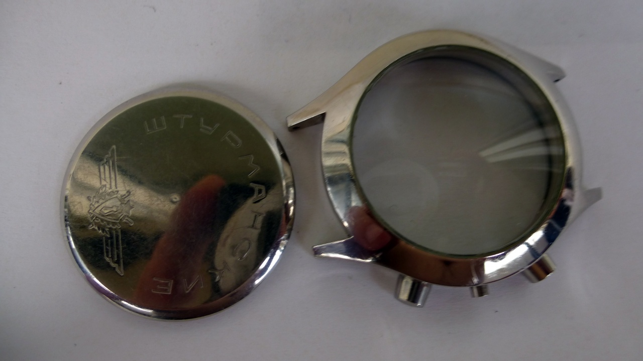

возникла проблема. На лысый корпус не могу установить крышку. В чем может быть проблема? Может подточить по кругу крышку? Вроде эта крышка от этого корпуса. Корпус с виду из нержавейки. Раньше не видел лысые нержавейку. Буду благодарен за помощь. Нажмите на изображение для увеличения

возникла проблема. На лысый корпус не могу установить крышку. В чем может быть проблема? Может подточить по кругу крышку? Вроде эта крышка от этого корпуса. Корпус с виду из нержавейки. Раньше не видел лысые нержавейку. Буду благодарен за помощь. Вложение 2876462
Прессом ставите или в ручную. Крышки довольно тугие. Пресс нужен.
