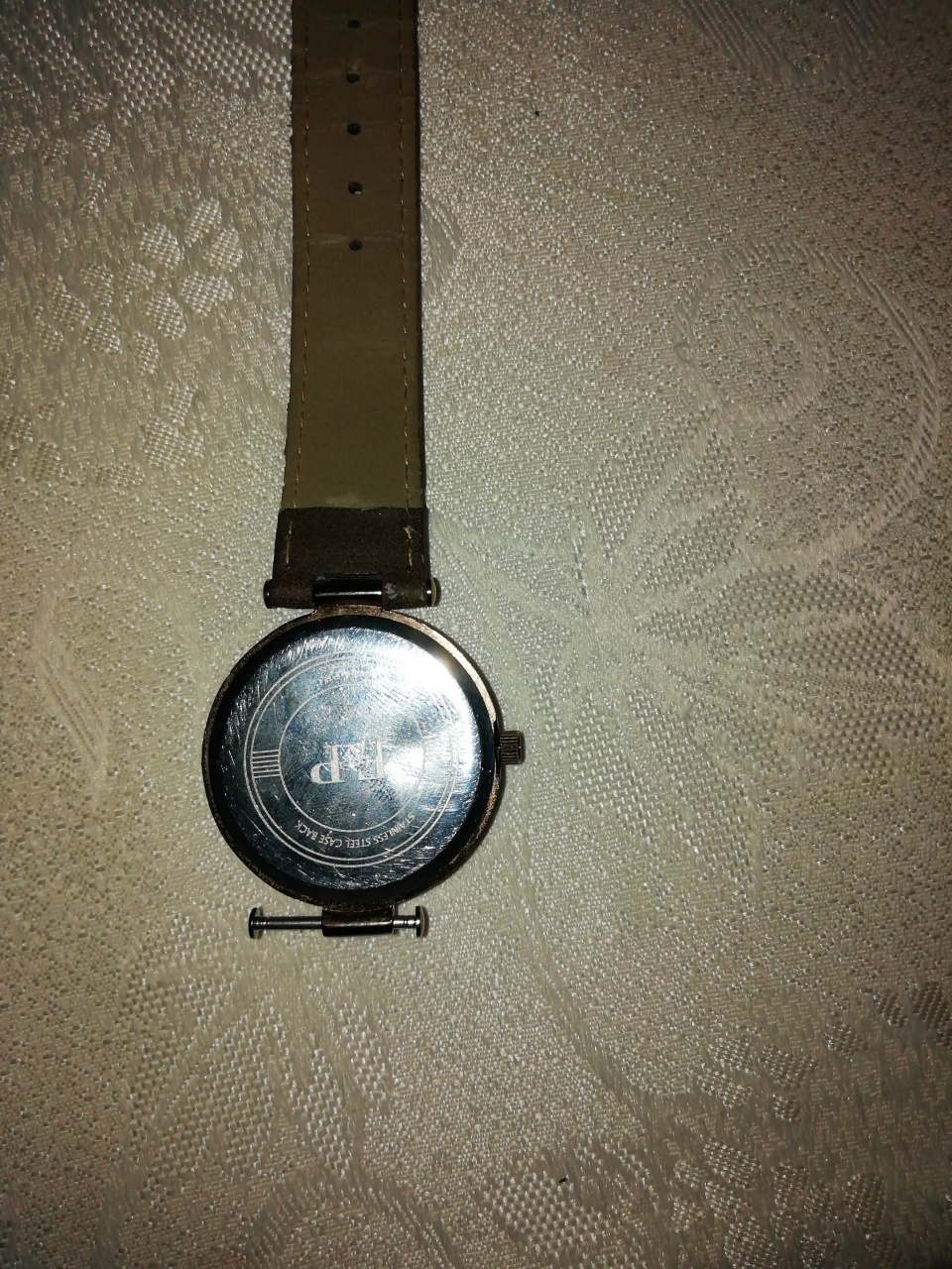

Всем здарова. Не подскажите, возможно ли поменять ремень на этих часах? Как снять этот ремень? Нажмите на изображение для увеличения

Сообщение от Babir Посмотреть сообщение
Всем здарова. Не подскажите, возможно ли поменять ремень на этих часах? Как снять этот ремень? Вложение 2889708
Деталь, которая держит ремень, расстыковывается - запрессована или на резьбе. В ремне вырезаете окно.
