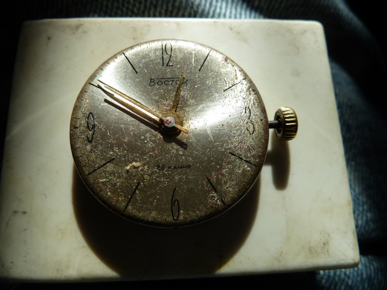

Это явно волна на которую кто-то поставил на ЗБ шестеренку от прецизионых с синими звездочками. Цифер такой был с любыми словами (волна, восток, алмаз), хотя стрелки стоят алмазовские. Корпус может быть и белый и желтый с таким мехом

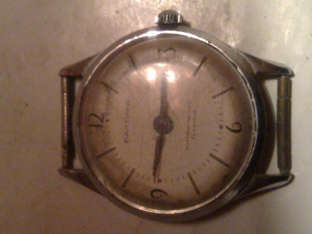

Нашел в коробке Волна Восток, часы Балтика механизм 2809 и циферблат родной.
Можно Вас попросить сделать фото часов в хорошем качестве. А так же корпуса, крышек и механизма. Ибо это единственные, известные пока 2810.

Сообщение от Hantei39th Посмотреть сообщение
Присоединяюсь к просьбе. Именно ОБЕИХ крышек, пожалуйста, так как у антимагнитных часов под крышкой из нержавейки, прилегающей к руке, дб дополнительная экранирующая крышка из мягкого магнитного железа. В редких случаях крышка одна, но двуслойная.

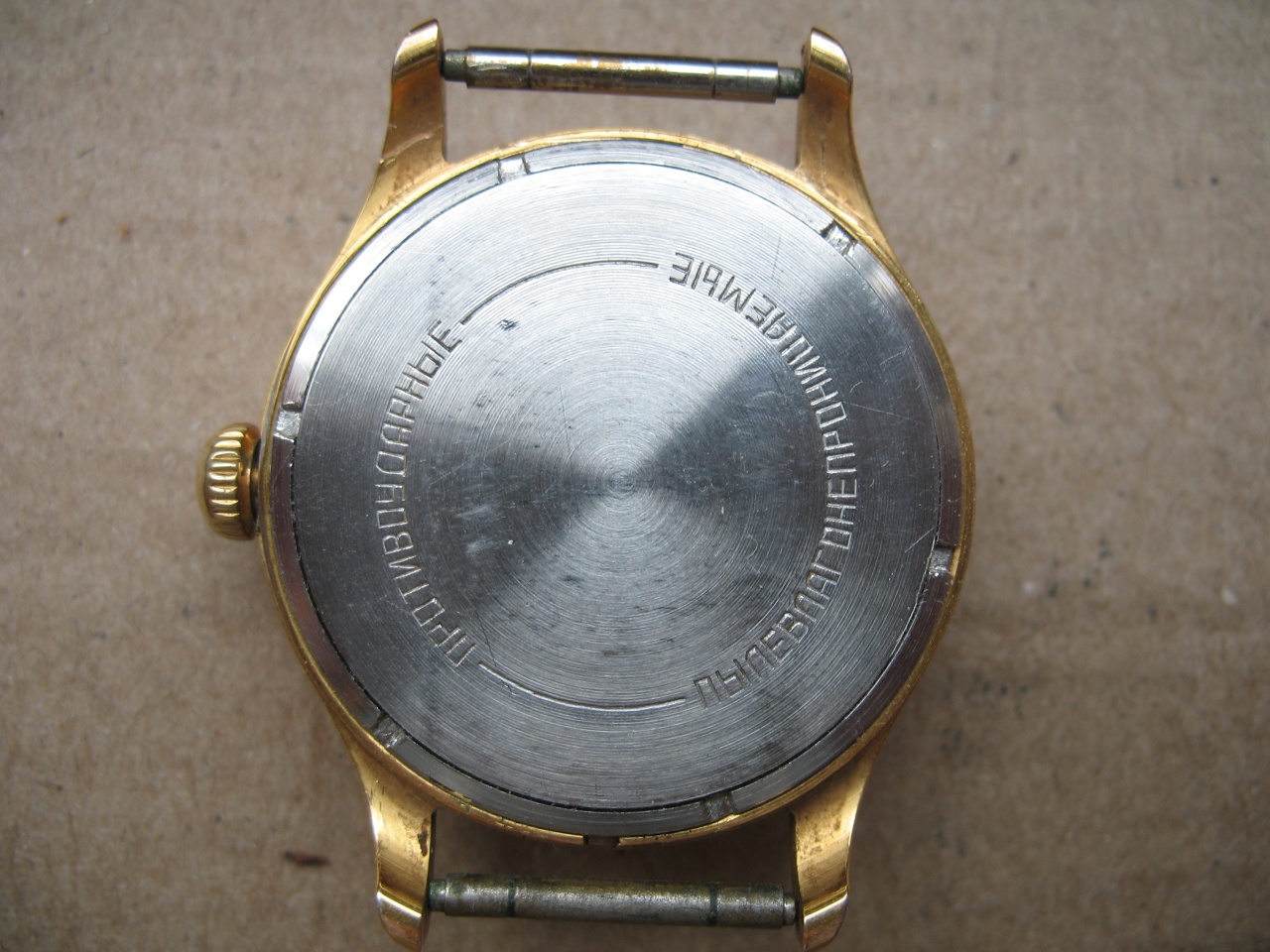

поискал тему по Волне, но единой большой нет, поэтому наверное это скорее сюда: позолота, 22 камня.
Название: часы Волна 001.jpg
ID:	398236   Нажмите на изображение для увеличения
Название: часы Волна 002.jpg

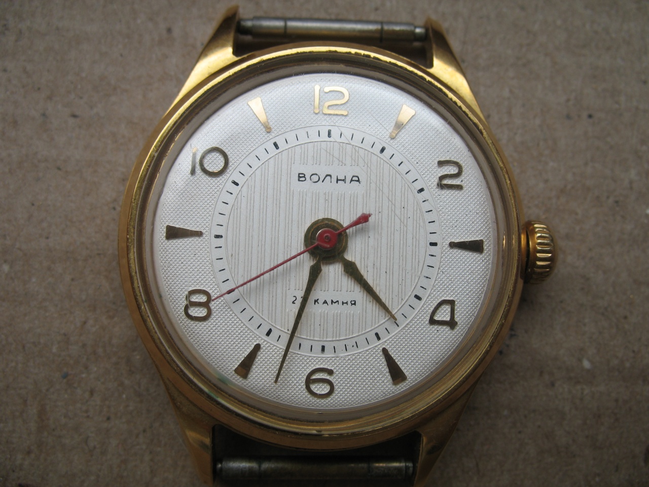

Волна
ID:	398355   Нажмите на изображение для увеличения

Сообщение от Fishch Посмотреть сообщение
Волна
На циферблате написано Восток - значит Восток

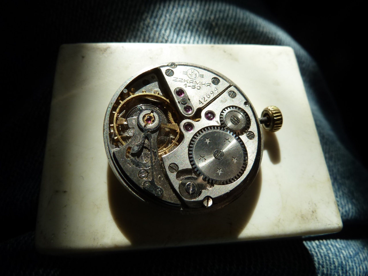

Итак есть два сообщения (480 и 485) с фото мехов на одном Волна на другом прецизионный а в чём отличие, или я их невнимательно сравниваю, поясните плиз чайнику.
"Время разбрасывать камни и время собирать камни"
  #488
Старый 09.03.2013, 09:20
skynomad skynomad вне форума
Регистрация: 05.04.2012
Адрес: Самара
Сообщений: 5,982
Сказал(а) спасибо: 3,538
Поблагодарили 4,427 раз(а) в 2,457 сообщениях
Почему прецизионный? Просто Восток 2809А, как вы сами сказали мех абсолютно то же, что и в Волне.
Понимаете, когда вся эта история рождалась часы называли по оформлениюс с механизмом соответствующего калибра и в общем случае не были связаны с конкретным заводом, например, "Победа". Потом заводам присвоили собственные имена и часы они стали именовать по месту производства ( новые модели). Так и получилось, что с калибром 2802,2803,2809 - "Восток прецизионные"; с 2809А - Волна, Восток; с 2809Б - Алмаз.
это очень кратко, а дальше пошли "тонкости" и "чудеса" . ИМХО

Тоесть если правильно понимать, то и Восток и Волна с Алмазом на 22кам. являются прецизионными (повышенной точности), собственно все они представлены в разделе прецизионных на нетграфике.
  #490
Старый 09.03.2013, 11:46
Адрес: Самара
Сообщений: 5,982
Не совсем так. Алмаз на 18 камнях. К прецезионым Востокам и Волне с Востоком предъявлялись разные тех. требования. Хотя конечно и Волна и Восток 2809А отличаются от остальных ручных калибров СССР повышеной "прецезионостью". ИМХО. Лучше конечно прочитать всю эту тему, в 2х словах, предложения,абзацах - тему этого семейства востоковских калибров не опишешь внятно . Это опять ИМХО.
