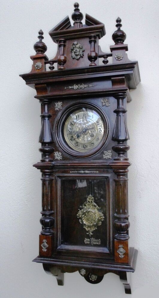

День добрый,
Не подскажете производителя?

Добрый день! Это Mauthe. И, сразу просьба: серийный номер у Ваших какой?

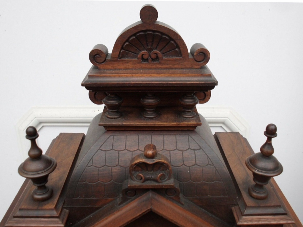

Татьяна, часы не мои)
Шкафчик интересный, 70х 35. Запрос отправил.
ID:	2788379 Нажмите на изображение для увеличения
ID:	2788380 Нажмите на изображение для увеличения

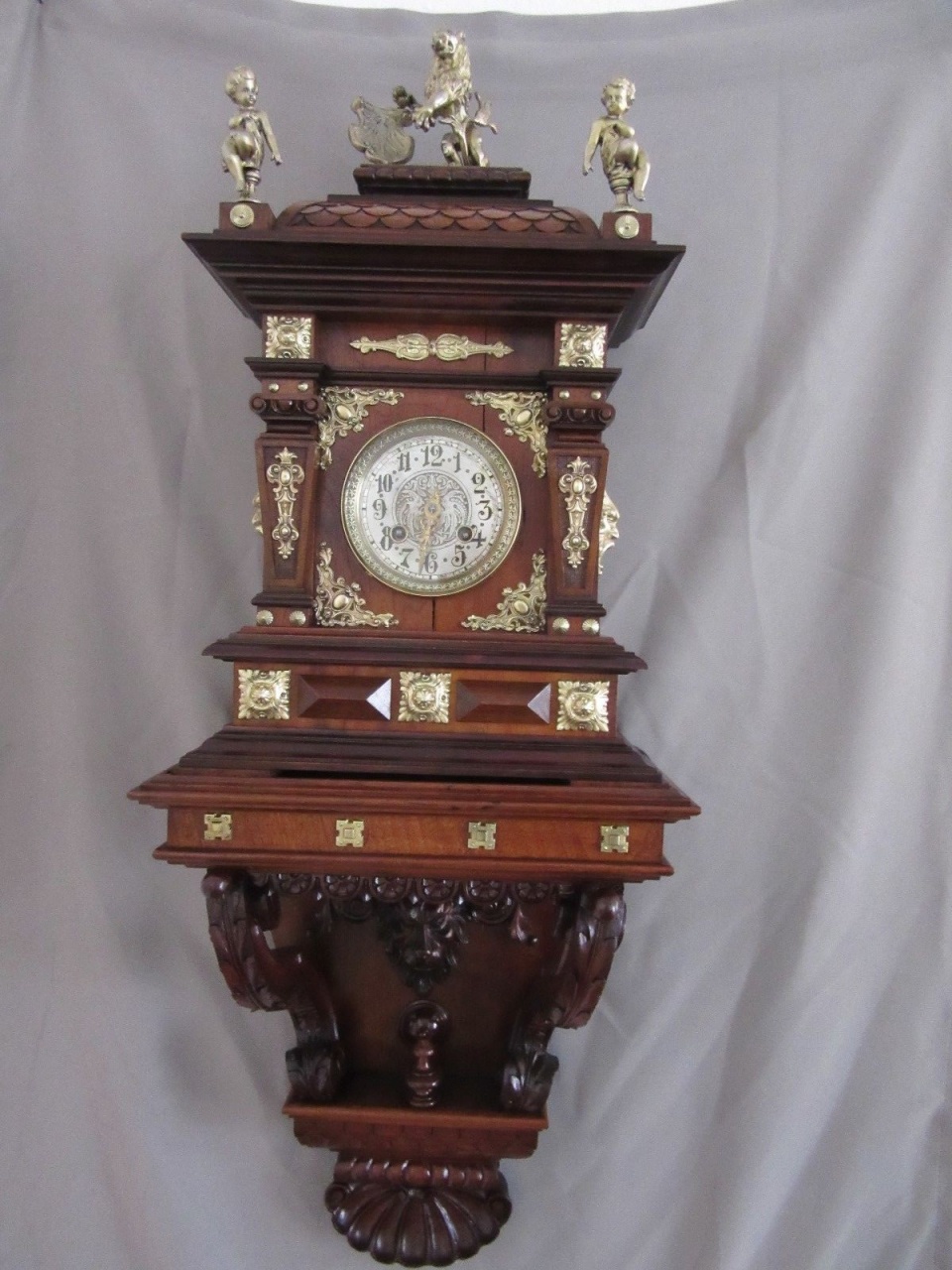

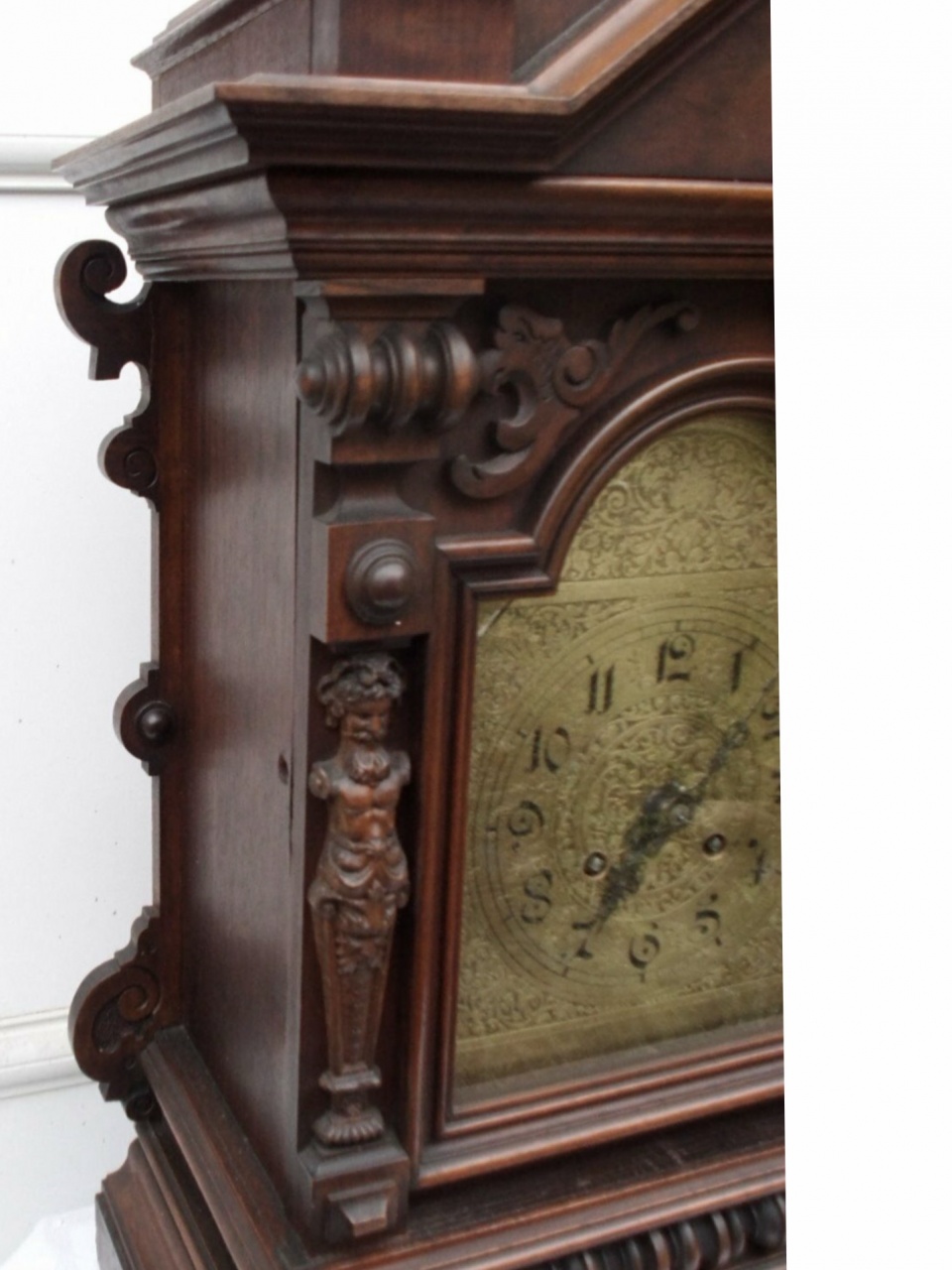

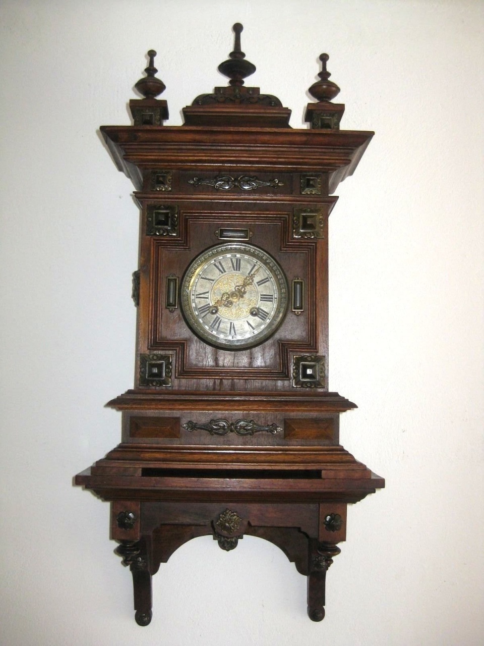

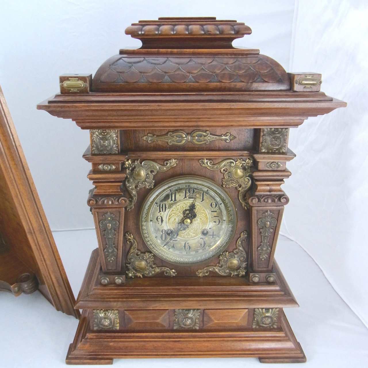

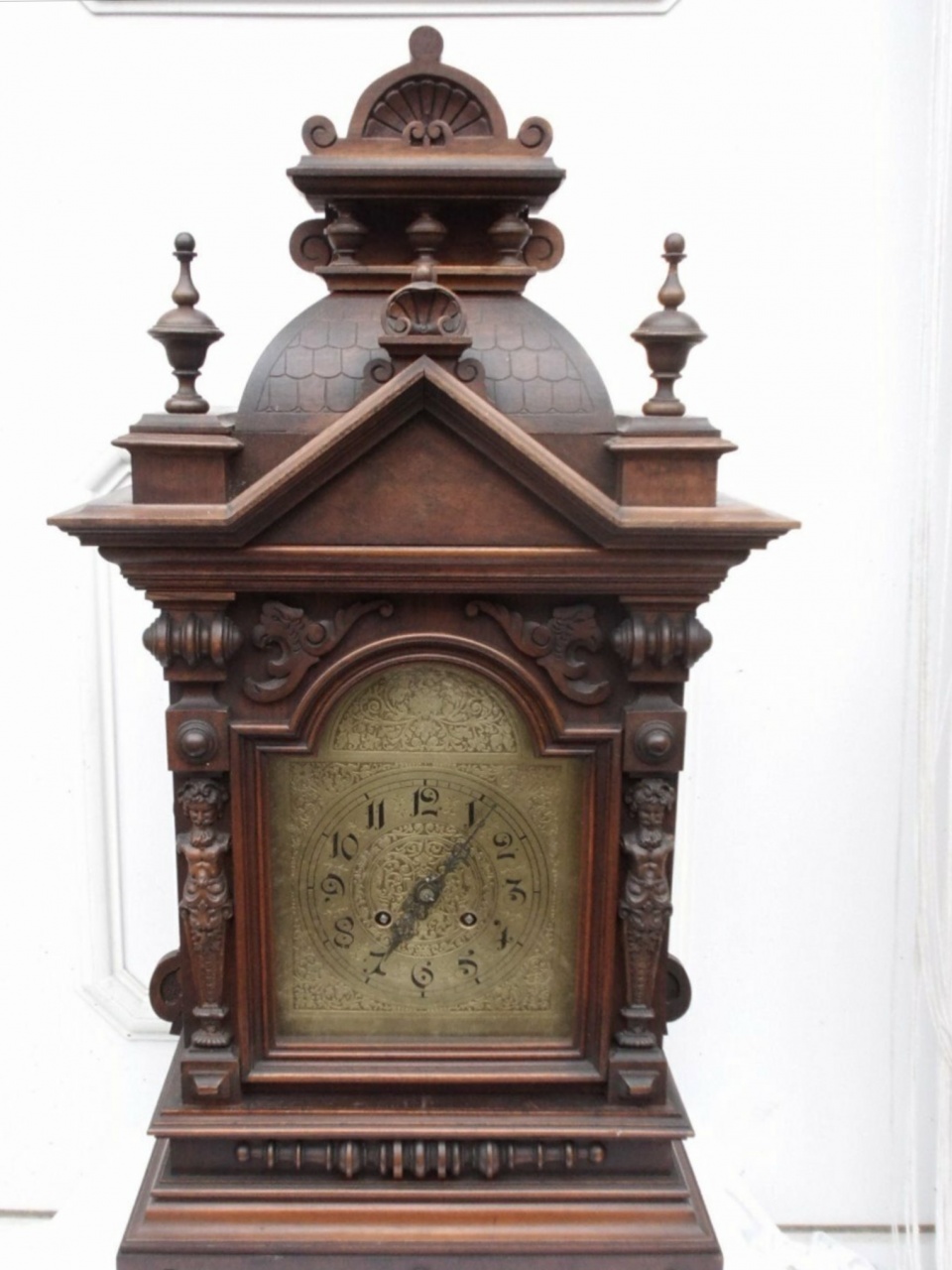

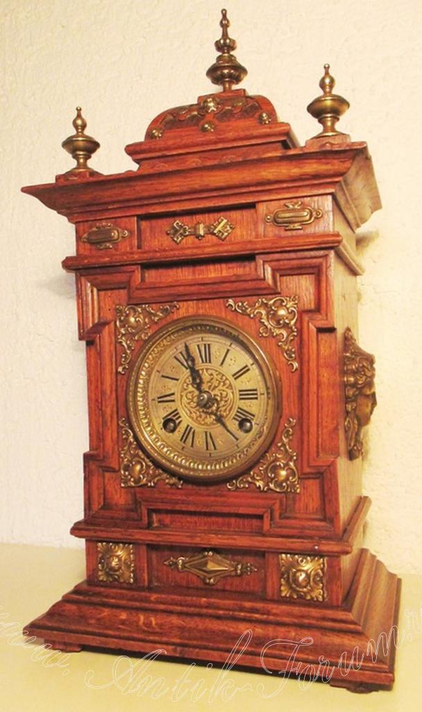

Я вот всё гадаю как научиться различать часы Мауте немецкого (Schwenningen) и австрийского (Bregens) производства.
Несколько таких механизмов в похожих корпусах:
ID:	2788430 Нажмите на изображение для увеличения
ID:	2788431 Нажмите на изображение для увеличения
ID:	2788432 Нажмите на изображение для увеличения
ID:	2788433 Нажмите на изображение для увеличения
Есть в них что-то австрийское?

Татьяна, у австрийцев вообще корпуса всегда в общей массе были побогаче в исполнении и посложнее, чем у немцев, тут это и прослеживается. Разве можно сравнить с обычными Мауте?

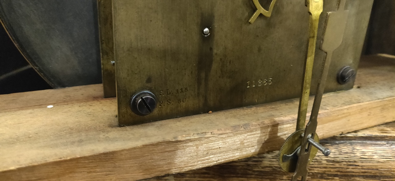

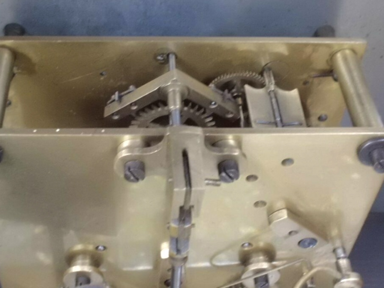

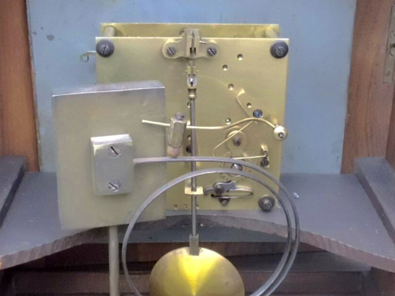

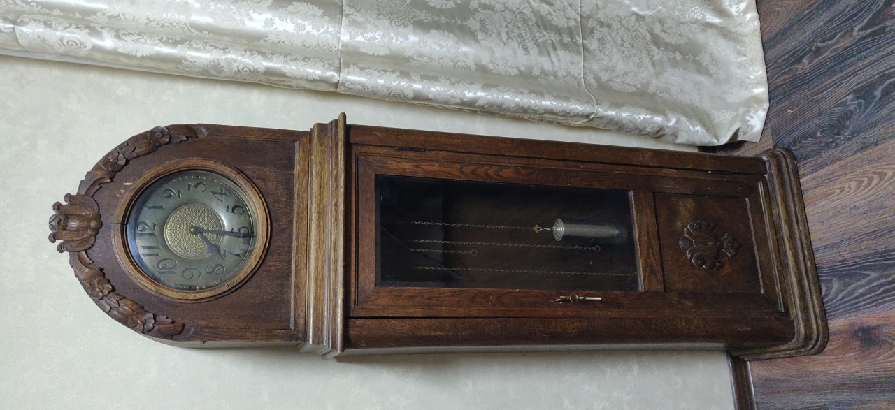

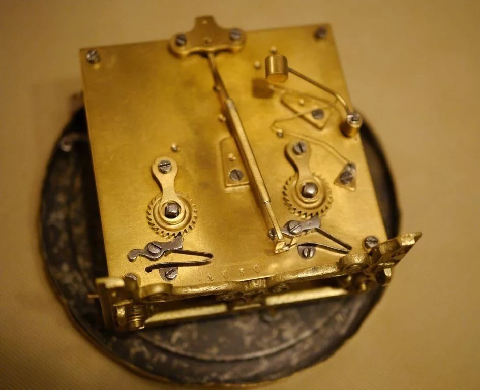

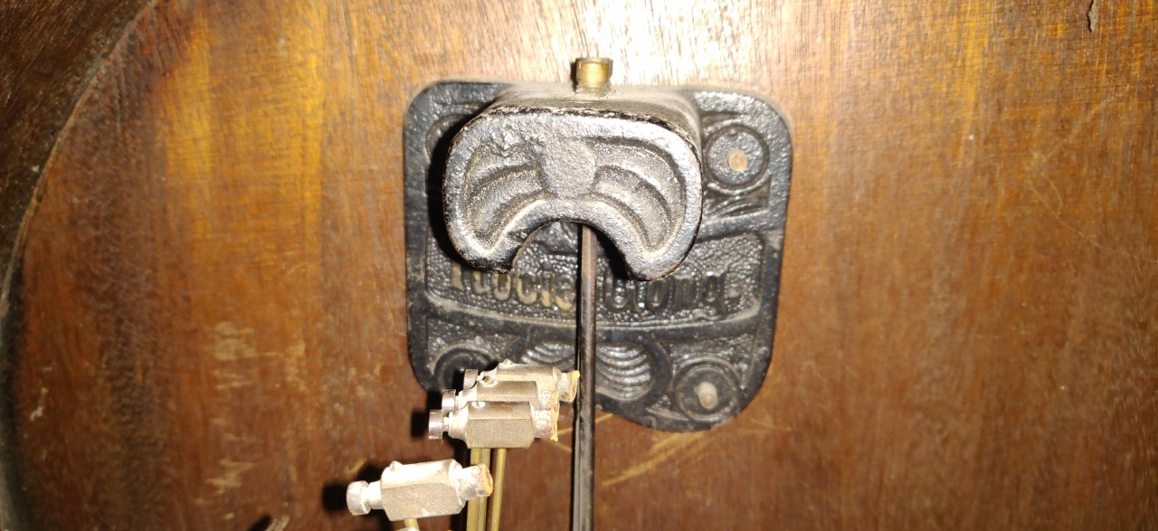

Помогите модель напольных часов
Часы достались от деда. Который в Симферополе во время войны подобрал их после отступления немцев из занимаемой ими квартиры. Не могу определить марку!( На часах не свой маятник, вернее его нижняя часть. Часы спешат без маятника, а с маятником останавливаются. Видимо нужна регулировка. На задней стенке механизма кроме чисел ничего не нашел. Нашел период колебаний ps и длинну маятника pl. Подскажите, что за часы и как их запустить.) Очень ценная для нас вещь, даже если ничего не стоит, т.к. дороги как память.
Заранее всем неравнодушным огромное спасибо!!!

Красивые часы.С маятником не идут потому что грязные,веса гири не хватает,что бы провернуть механизм.Надо смазать и выставить по уровню.Там с низу ножки регулировки есть? Гонгов не хватает.Молоточков 5 а гонгов 3.
  #4840
Старый 27.11.2019, 10:30
SeregaSimf SeregaSimf вне форума
Регистрация: 27.11.2019
Адрес: Симферополь
Сообщений: 6
Сказал(а) спасибо: 2
Сообщение от iskendir12 Посмотреть сообщение
А чем промыть их? Я слышал в керасине моют? Или продуть WD40? Они идут без маятника, только очень спешат. Я оси колес смазывал. А вот с маятником - останавливаются через 5 минут. Думаю всеже дело в маятнике. Еще и пендельдендель сломан у них. Буду пытаться изготовить самостоятельно, потому что у нас в Крыму не продаются они. Только если заказывать из СПб по авито. Ножка регулировке есть на самом механизме - для выставления уговня по горизонту. Там я все отрегулировал - стоит механизм точно по уровню. Еще есть колесо регулировки на маятнике.
Не могу определится с длинной маятника. Как ее мерять? 166 см от куда до куда? Или это 116 мм?)
Гонгов действительно не хватает - они утеряны. В принципе бой на часах приятный и так. Меня устраивает. Про гонги буду думать когда запущу часы.
Всеже очень приятно слышать их тиканье, вроде часы старые - но живут!)
