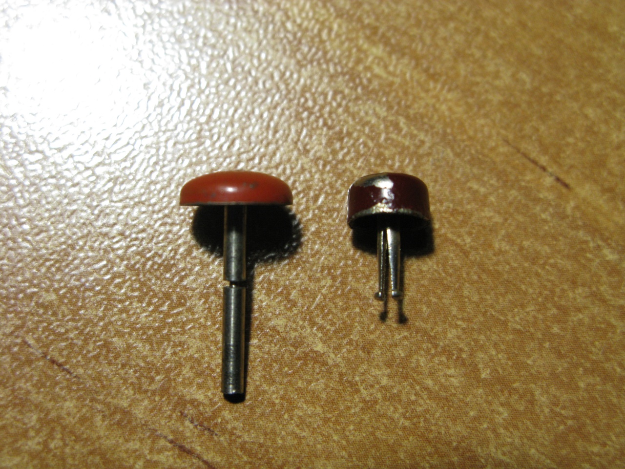

Раздобыл у того же мастера кнопку вроде такую как надо. Но на поверку оказалось похоже да не то. Шток у кнопки очень длинный. Укоротить до нужной длины не проблема. Но заинтриговало, интересно от какого будильника такая длинная кнопка. Так что то не соображу. Для сравнения рядом стандартная копка.
Вложение 2337162
От карболитового "Комсомольского значка".

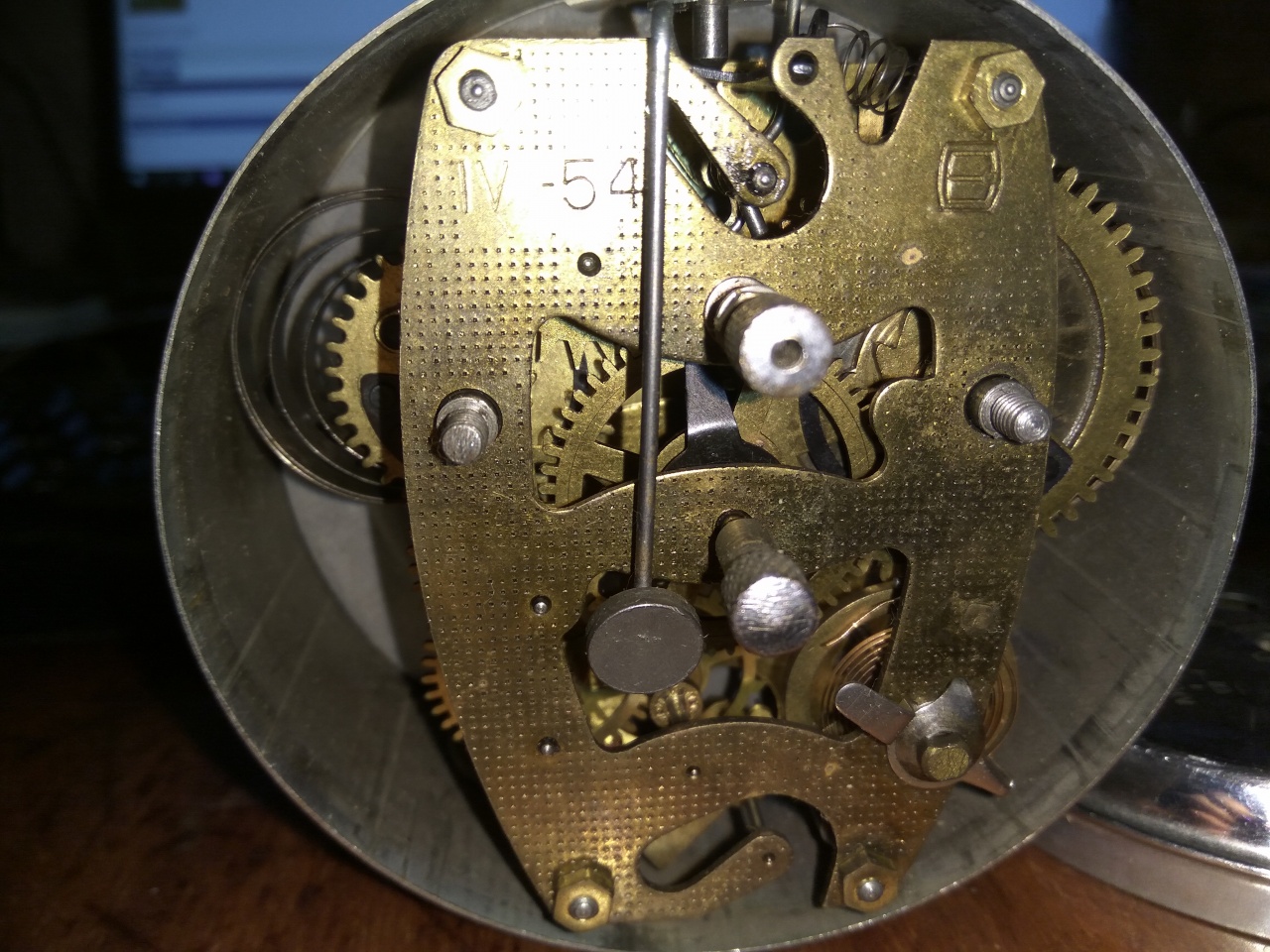

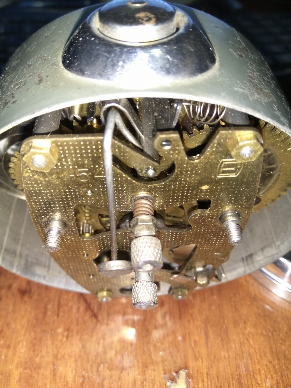

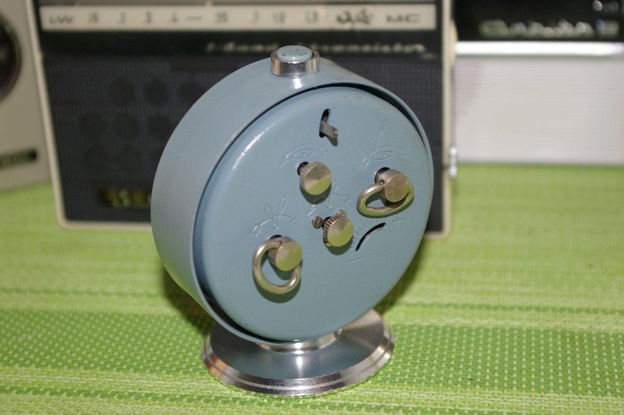

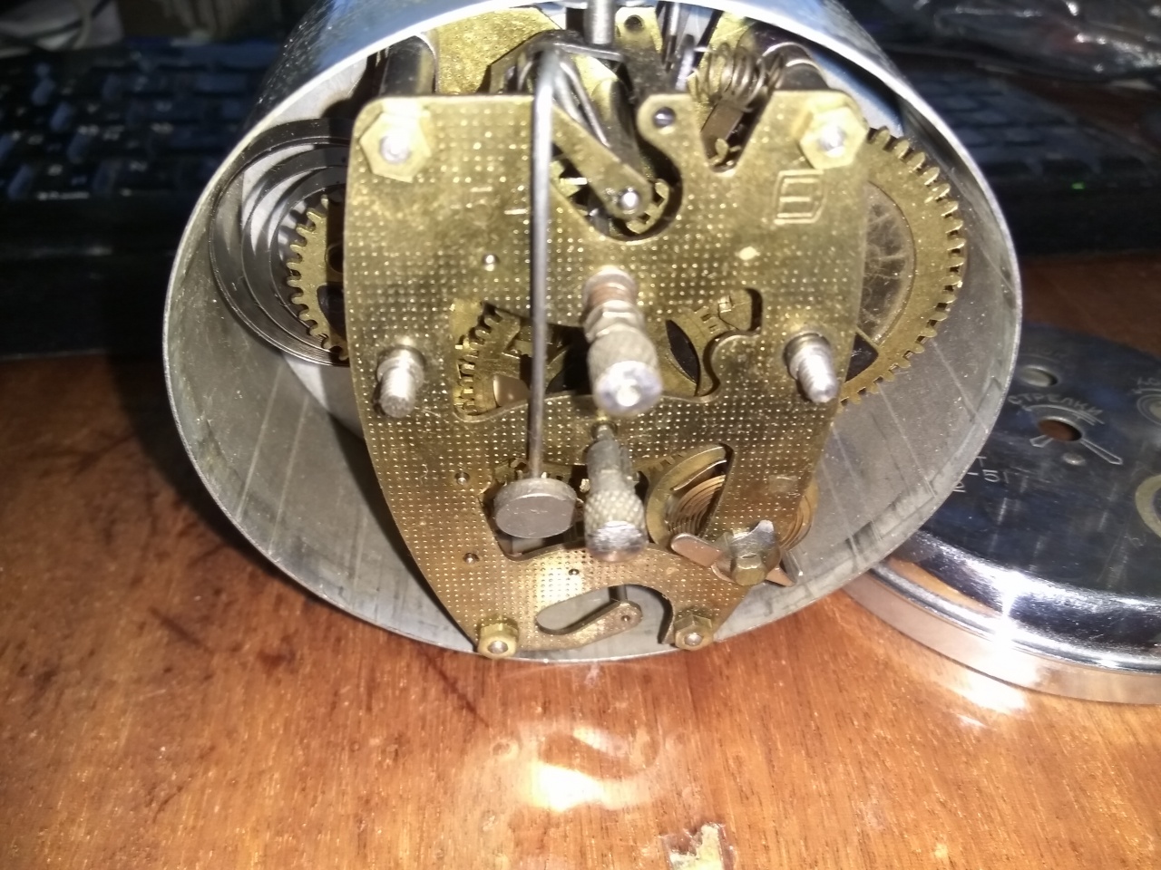

ув.победа.а какого года ваш старый ереванец?
4-54
Возможно от "Лиры",хотя там кнопка малого диаметра

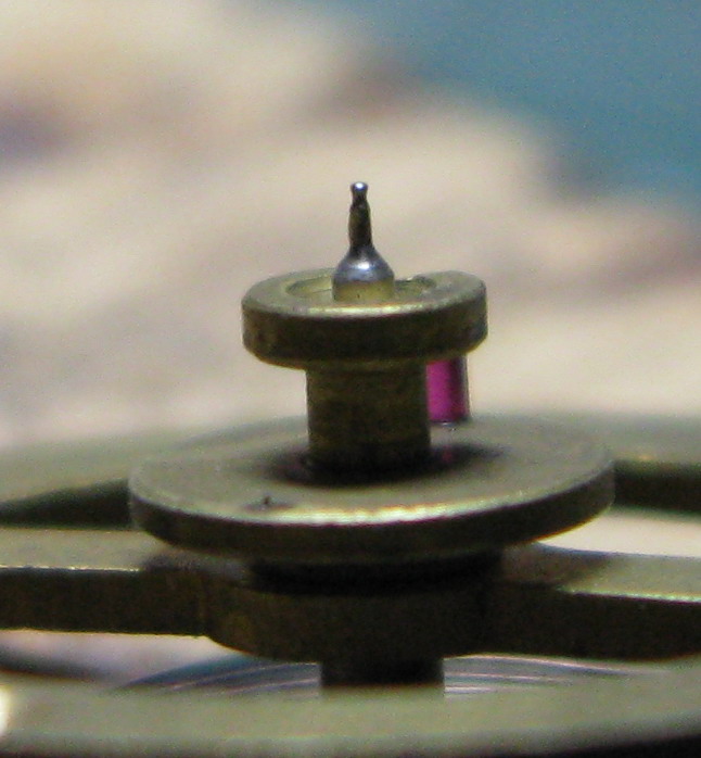

И о Ципе тоже есть что сказать. Я писал, что баланс на нём битый. Так вот при детальном осмотре обнаружил вот такой эффект.
По ходу баланс и на одной целой цапфе ни мало ещё поработал.))

Вполне. Из личного опыта знаю, у нас в деревне в 80-е, для будильников Севани, в квадратном белом полистироловом корпусе, оптимальное его положение в пространстве для нормальной работы только мордой вниз. И ни как иначе. По другому они идти не хотели.

Думаю в случае с Севани причиной такой работы скорее всего было отсутствие смазки. У Севани слишком длинная ось, чтобы баланс держался на одной цапфе, имхо конечно.

У будильников РАКЕТА 3871/38503, огромное количество которых прошло через мои руки,более 250 шт, очень частая проблема-износ цапфы баланса,
которая находится в нижней точке(в мостике баланса),по статистике это ,примерно,
каждый третий экземпляр.
Вероятно, это следствие того, что обслуживание не проводилось,вообще.

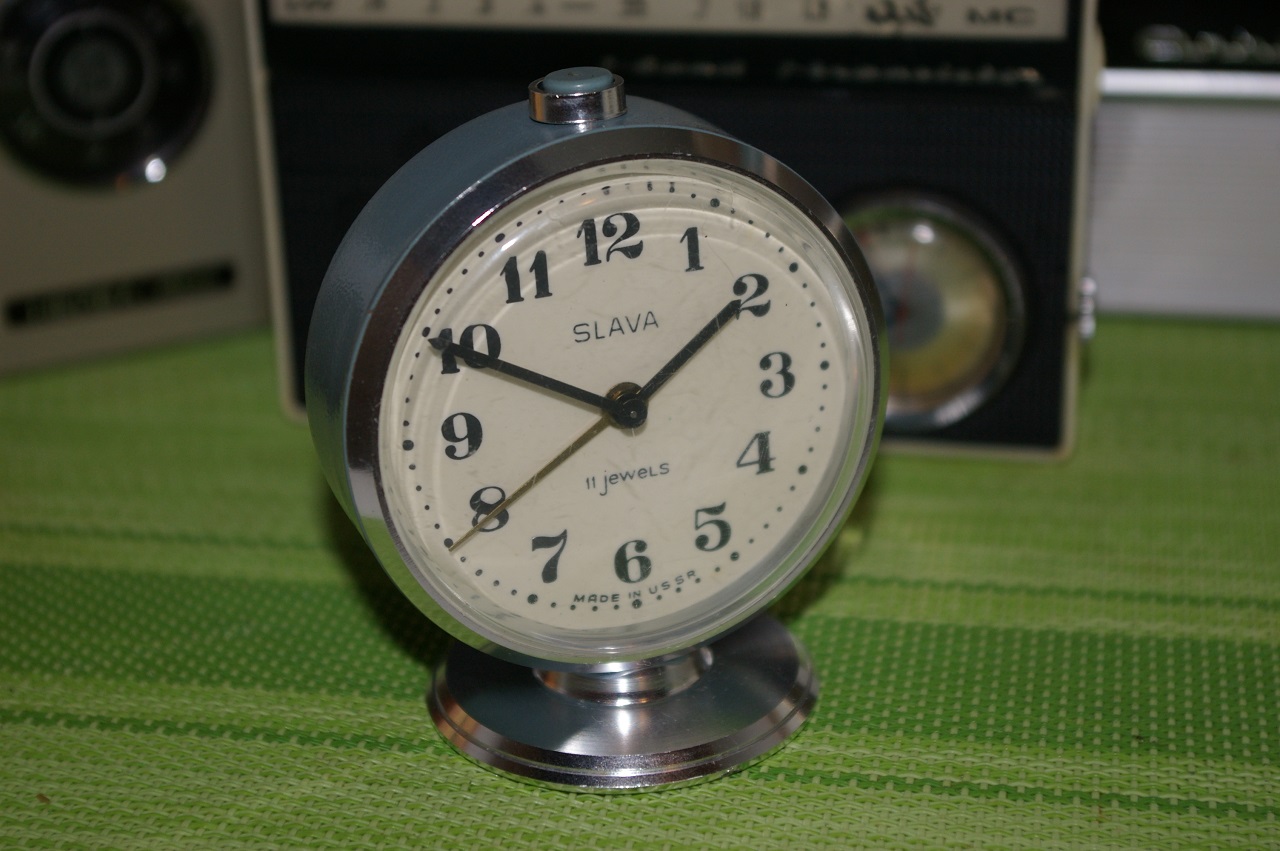

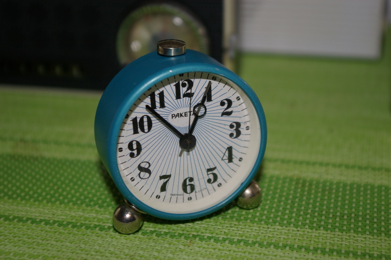

Свежее пополнение: Ракета и серая Слава 3кв. 86г.
