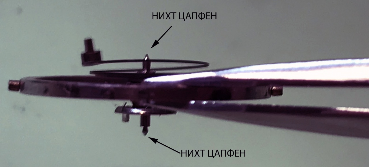

Решил отремонтировать очередной механизм для музея.
так понял, что это Англия 18хх каких то годов.
наломаны обе цапфы, решил проще выточить новую ось баланса, а не ремонтировать ее.
неожиданно получилось с первого раза
из интересного: реализован механизм противоударного демпфера за счет подвижных проходного и накладных камней, который держит пружина с компенсационным кольцом.
кроме того, сделан термокомпенсационный мост градусника. при нагревании штифты меняют свое положение, подстраивая ход.
очень характерно сделана анкерная вилка.
про украшения не говорю - все видно на фото ))

Сообщение от SirStranger Посмотреть сообщение
В оригинале были вороненые винты?
Как-то они в теме узора сильно кричащие выделяются.
(мое IMHO и ни кого не хочу обидеть, просто винты притягивают глаз к себе)
«Это сделали до вас, в 17 веке»
Думаю это дело рук «нарезателя узоров» или ещё кого то. Причём они не синие, а фиолетовые.
