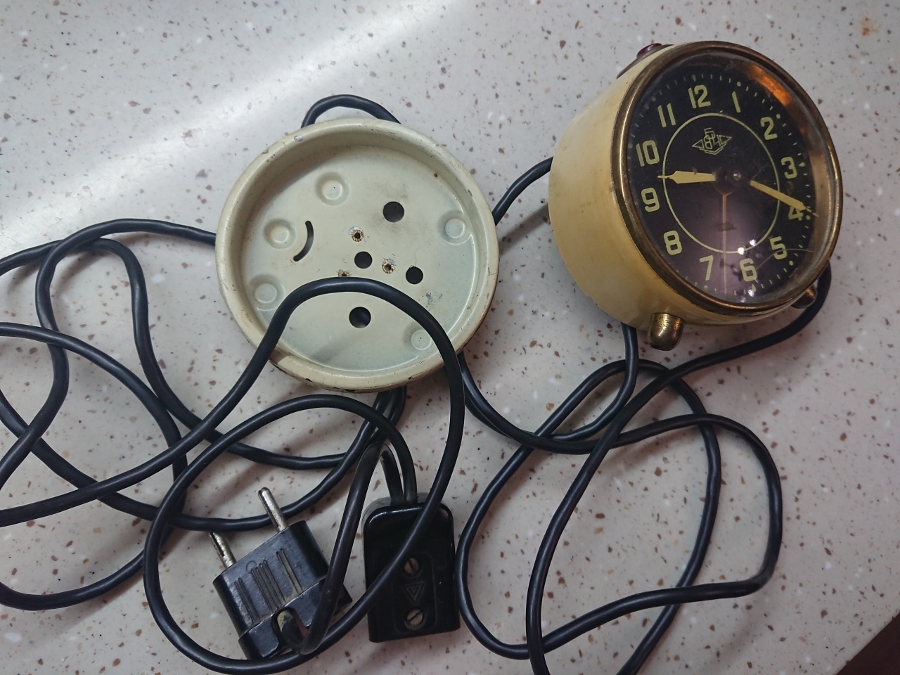

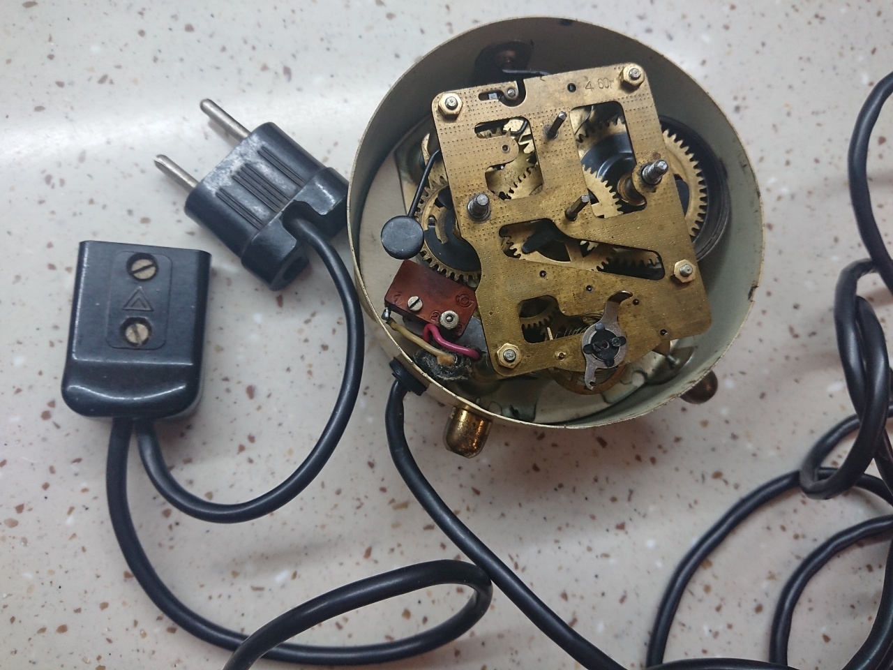

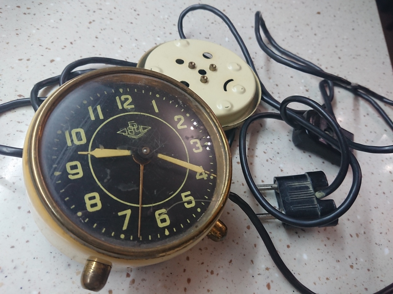

Доброго вечера, приобрел на Авито горстку будильников, один оказался с проводами, там на фото с Авито совсем этого не видно было. На современный китай провода не похожи. Есть ли какие либо соображения о сути этой конструкции? Там, похоже, пружина звонка будильника раскручивается и замыкает электро контакт на проводах, включенных в сеть 220 вольт. Что то после этого срабатывает уже, типа серены или лампочки. Фото попытаюсь сейчас разместить.

самодельный механический таймер управляющий электроприбором. Имхо.
  #4774
Старый 18.09.2018, 22:22
Аватар для KOLOMCHANIN
Регистрация: 30.10.2012
Адрес: Россия,Коломна
Сообщений: 1,023
Сказал(а) спасибо: 3,831
Поблагодарили 4,678 раз(а) в 1,185 сообщениях
При чем любым подключенным электроприбором,например радио...но вот самодельный!?Если под этот выключатель отведено место под крепление специальное...или эта пластина на которой выключатель сидит самодельная!?Провода вот соответствуют эпохе самого будильника.

Суть простая: спущенная пружина завода звонка давит на микровыключатель и замыкает цепь.

Сообщение от KOLOMCHANIN Посмотреть сообщение
Пластина походу люминиевая. Следовательно самоделка. А провод говорить в пользу того, что сделана была в то время. Делали бы сейчас, провод был бы другим. Хотя микрик не такой уж и старый.

Циферблат редкий. Надо восстанавливать будильник до исходного состояния.

Сообщение от AlSuEkb Посмотреть сообщение
вилка втыкалась в домашнюю радиотрансляционную розетку , сам репродуктор втыкался в розетку на проводе , и в назначенное время вместо звона будильника звучало что-нибудь типа "Доброе утро товарищи !"
Вилка занятная - в ней сзади должны быть дырочки , чтоб если эту вилку воткнуть в розетку , то прямо в неё можно было воткнуть ещё одну вилку , поэтому и для провода такая выемка сделана , чтоб он вбок уходил и не мешался.
Вокруг микрика в опасной близости от незащищённых паек полно голого металла , что как-бы говорит о том , что никакие 220в туда подавать не планировалось , иначе при попытке выключить такой "зазвонивший" будильник владелец рисковал больше не проснуться.

радио и так молчало ночью и влючалось в 6 утра.

логично предположить , что владельцу не требовалось вставать в 6 утра
