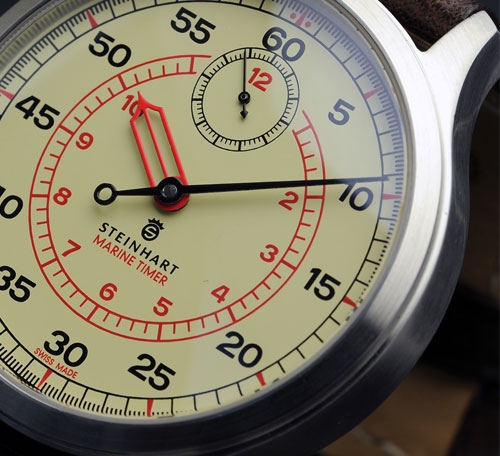

А если в корпусе 47 мм сделать? Вот же все влезло, сделать оцифровку чуть меньше, чем на эскизе выше или уменьшенную "12":Нажмите на изображение для увеличения

А если в корпусе 47 мм сделать? Вот же все влезло, сделать оцифровку чуть меньше, чем на эскизе выше или уменьшенную "12":Вложение 457766
Тогда"12" будит выглядывать на треть своей длинны из-за секундного сектора.

Поддержу Serg2011, можно попробовать 47 мм, уменьшив размер цифр. Раз уж мы голосуем частями, то следующую голосовалку можно запустить по циферблату.

ок, могу уменьшить, но сами представите какими цифры получатся мелкими(как минимум в 3 раза меньше исходных) при масштабе 1:1. Нарушится общая компоновка циферблата

Не не не... Не надо цифры уменьшать. Ерунда это. Хочу читабельный цифер
1. масштаб лучше не нарушать. хотя если народ просит - нарисуйте плж.
2. 47 мм всё таки размер не ходовой - мы наберем 100 чел на 47 мм? мой максимум 48... ecozilla...

Ну и зачем нам 47 мм,. Чем больше размер, тем реже их оденешь, тем больше откажется форумчан от участия в лимитке. Имхо, я имею часы 46 мм, но для меня они катят только под стиль кэжуэл, потому как с костюмчиком не комильфо. Так что не надо пропагандировать сувенирную шайбу
