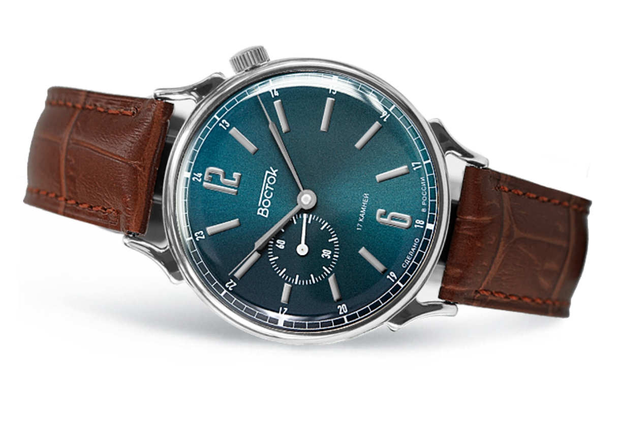

Друзья, может быть кто знает где можно купить кожаный ремешок такой? Ну или хотя бы пряжку с логотипом Восток - соблюсти аутентичность хочется так сказать...

Сообщение от DenisPress Посмотреть сообщение
Вложение 3935480
В любом онлайн магазине где торгуют часами Восток. Например, на сайте завода: online.vostokinc.ru. И есть еще с десяток других, которые специализируются на востоках
