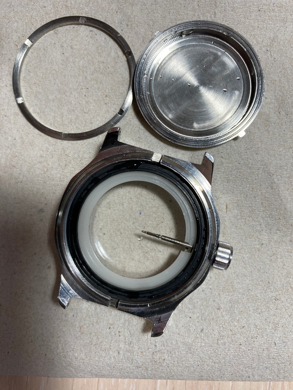

Сообщение от mosaica777 Посмотреть сообщение
либо корпус кривоват. По нескольким точкам контакта крышка поджимается в остальных местах просачивается. Хотя по идее эту неровность должна как раз таки и нивелировать прокладка

А мне кажется, что может и стекла криво стоят. Там нет прокладок, проще ошибиться, если пресса нет.

Сообщение от Bukalov Посмотреть сообщение
Так на двух корпусах и еще из одного механизм вынул и то же также. После 10 мин в стакане с водой у всех трех на прокладке вода. Прокладки не дубовые и смазал еще силиконом для прокладок.
А что в этом неправильного? Прокладка как раз и препятствует проникновению воды внутрь, как при этом она может остаться сухой? Разве что резьбу смазать силиконом.

Сообщение от Igan Посмотреть сообщение
Прокладка когда находится в сжатом состоянии должна быть сухой, любая даже картонная. И не только в часах.
Откуда такое утверждение? Прокладка не должна пропускать воду.
Если прокладка вся мокрая, то каким местом она будет не пропускать воду?

Сообщение от evispb Посмотреть сообщение
Сначала было "на резинке водичка", теперь вся мокрая. Показания меняются по ходу обсуждения.
Если вся мокрая, значит, вода под прокладкой? "Под" и "на" - это немного противоположно.

Чудес не бывает, из под стекла вода под крышку не попадет пока корпус не заполнит. Если прокладка мокрая, значит крышка к ней не прижимается. Проверяйте резьбу в корпусе, завинтите гайку без прокладки и крышки, помотрите не клинит ли гайку посередине.

Сообщение от gosha1 Посмотреть сообщение
Да, я все это сделал сразу. Гайку прогнал до конца без прокладки пока не прижало крышку. Но это ведь происходит не на одном корпусе, а на трех. Может я не прав, но мне кажется прокладки начали вырубать хз из какой резины, может не достаточно мягкой или элластичной, ну вобщем какая есть из той и вырубают. Но это просто я так думаю, может не прав.
Вы фото смотрели? Там не только на прокладке "водичка", а еще на стекле и задней крышке, видно? А потрясти еще и больше будет.
