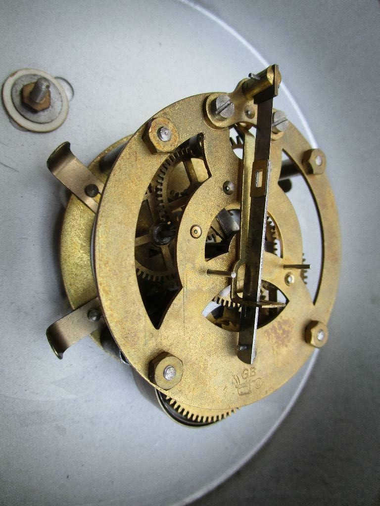

Gongschlag
Что это - производитель, дата?
На кольцевом клейме по кругу надпись "DEUTSCHES REICHS-PATENT", в центре по горизонтали - "№ 55006".

Сообщение от Sashun Посмотреть сообщение
Добрый вечер!
Это F.Mauthe конца 1890-ых.

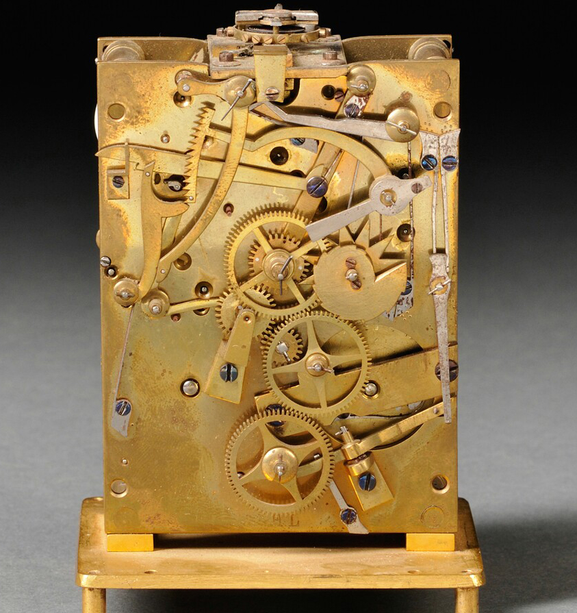

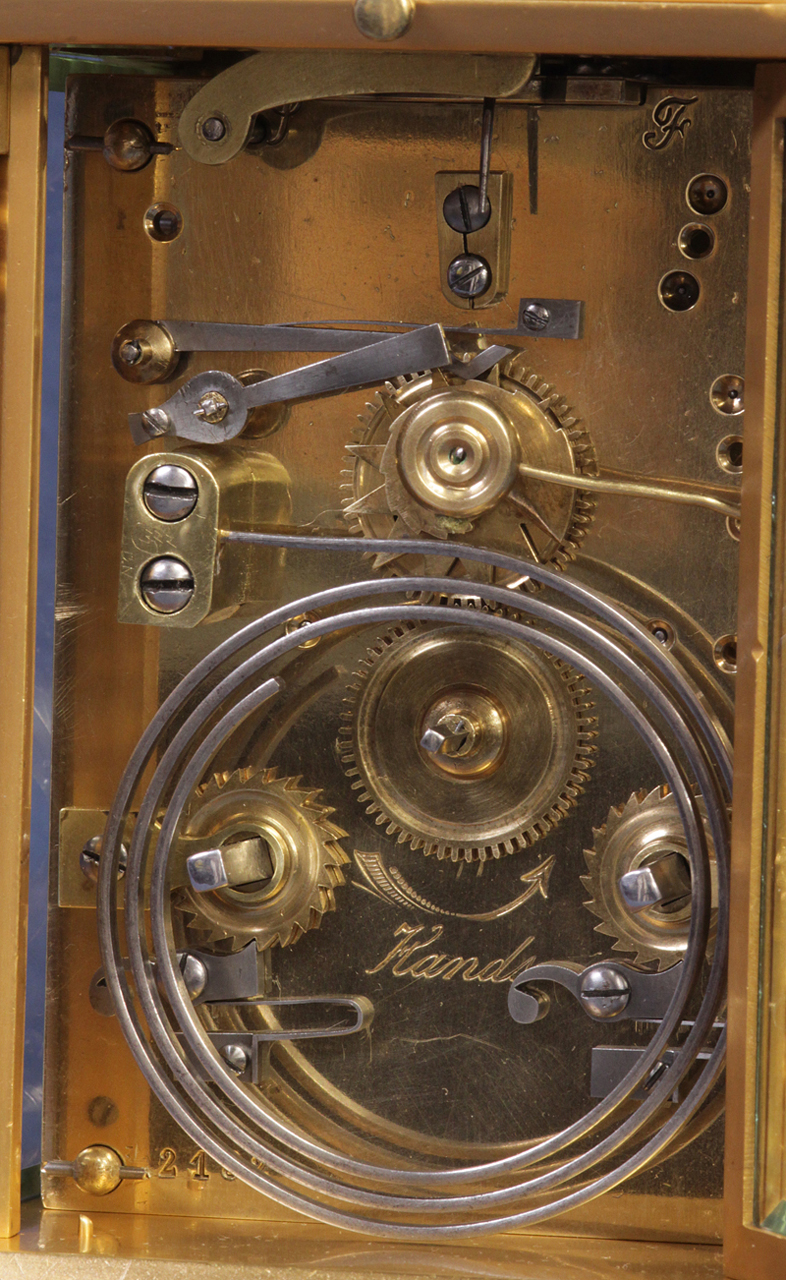

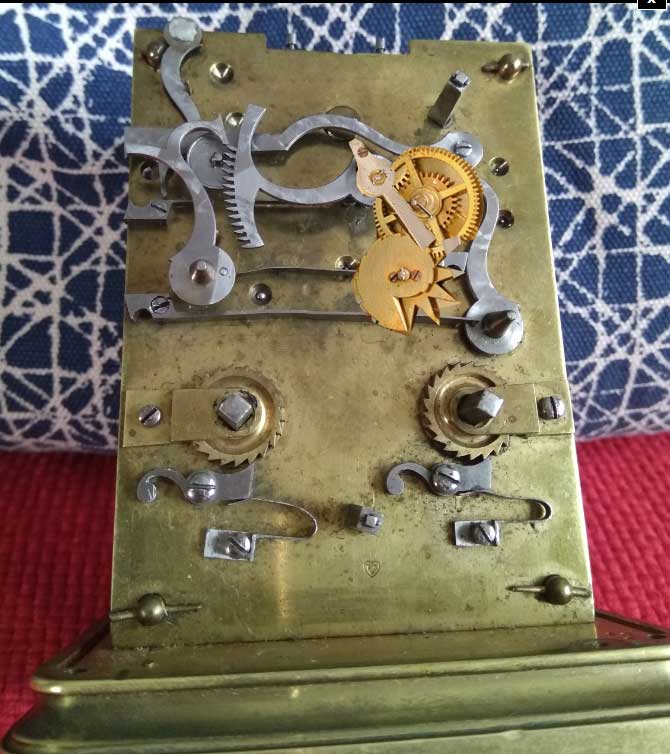

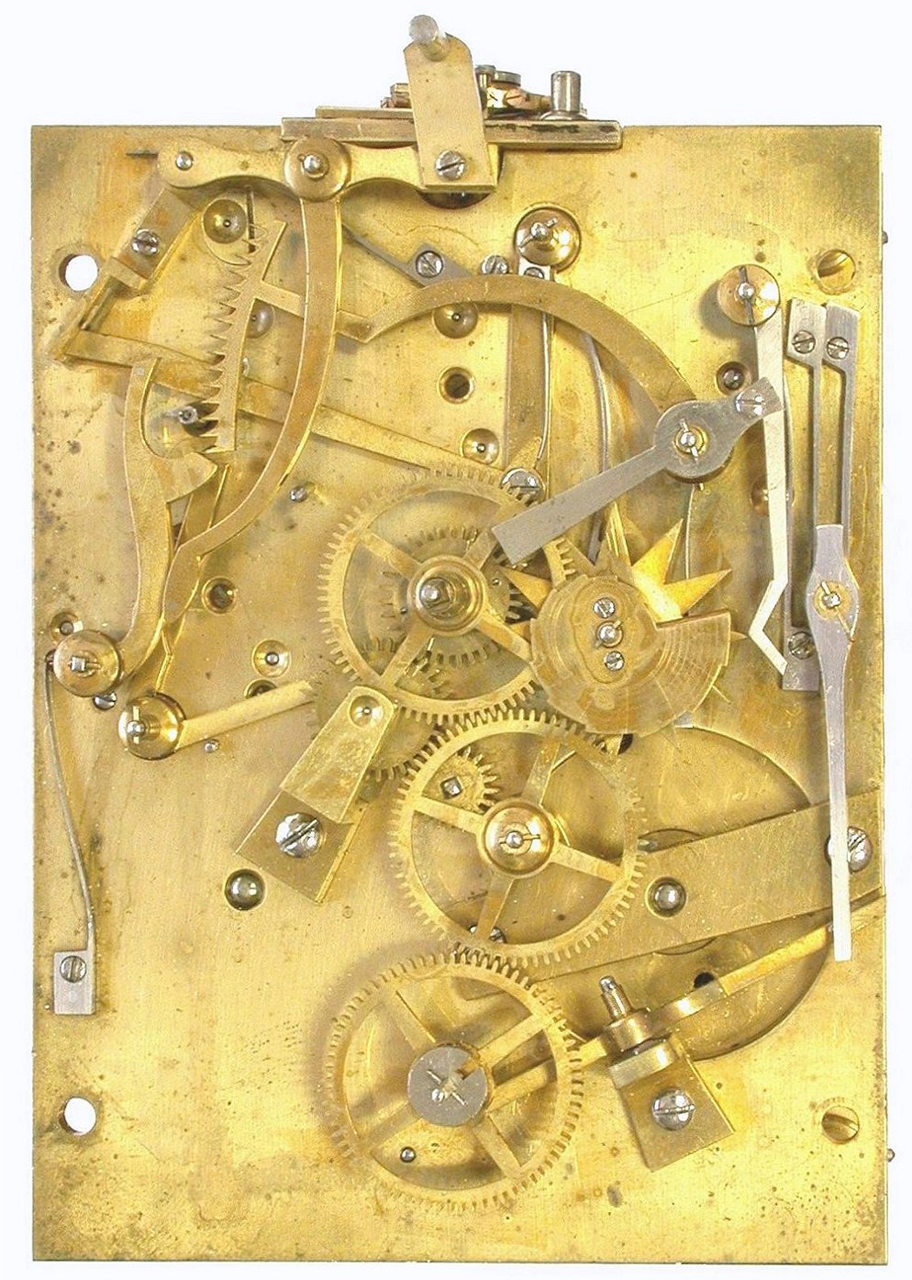

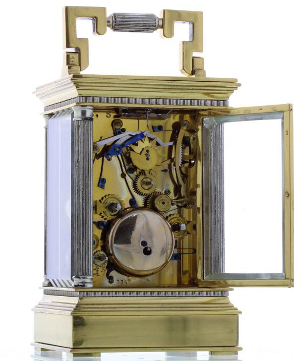

Олег, добрый вечер
Просто нет слов, что бы выразить благодарность. Вам и Игорю.
По корпусу часов: действительно - он разбирается отвинчиванием 4 винтов снизу и снимается за ручку со стеклами, как чехол. Естественно - он условно "не разборный", но за что получен патент - теперь понятно. Внутри верхней крышки - еще одно клеймо "Brevete S.G.D.G. H.A".
В выходные постараюсь сделать фото.
За схемку отсутствующих деталей - отдельная благодарность.
В субботу обсуждали этот вопрос с Игорем, получается - мы все на одной волне...
Вопрос к модератору:
можно ли создать отдельную тему по этим часам? Назвать, к примеру, "спасение каретных" - интересная история может получиться.
Единственно, смущает количество постов по этим часам, уже размещенных в этой теме - возможно ли их переместить?
(посты #2679, #2684, #2685, #2686, #2697, #2698, #2699, #2702, #2714, #2715, #2716, #2717, #2723, #2726, #2732, #2733)
С уважением
форумчанин
П.С. пара отмасштабированных картинок передней и задней платин, с "натянутой" миллиметровой сеткой (вдруг кому пригодится)
