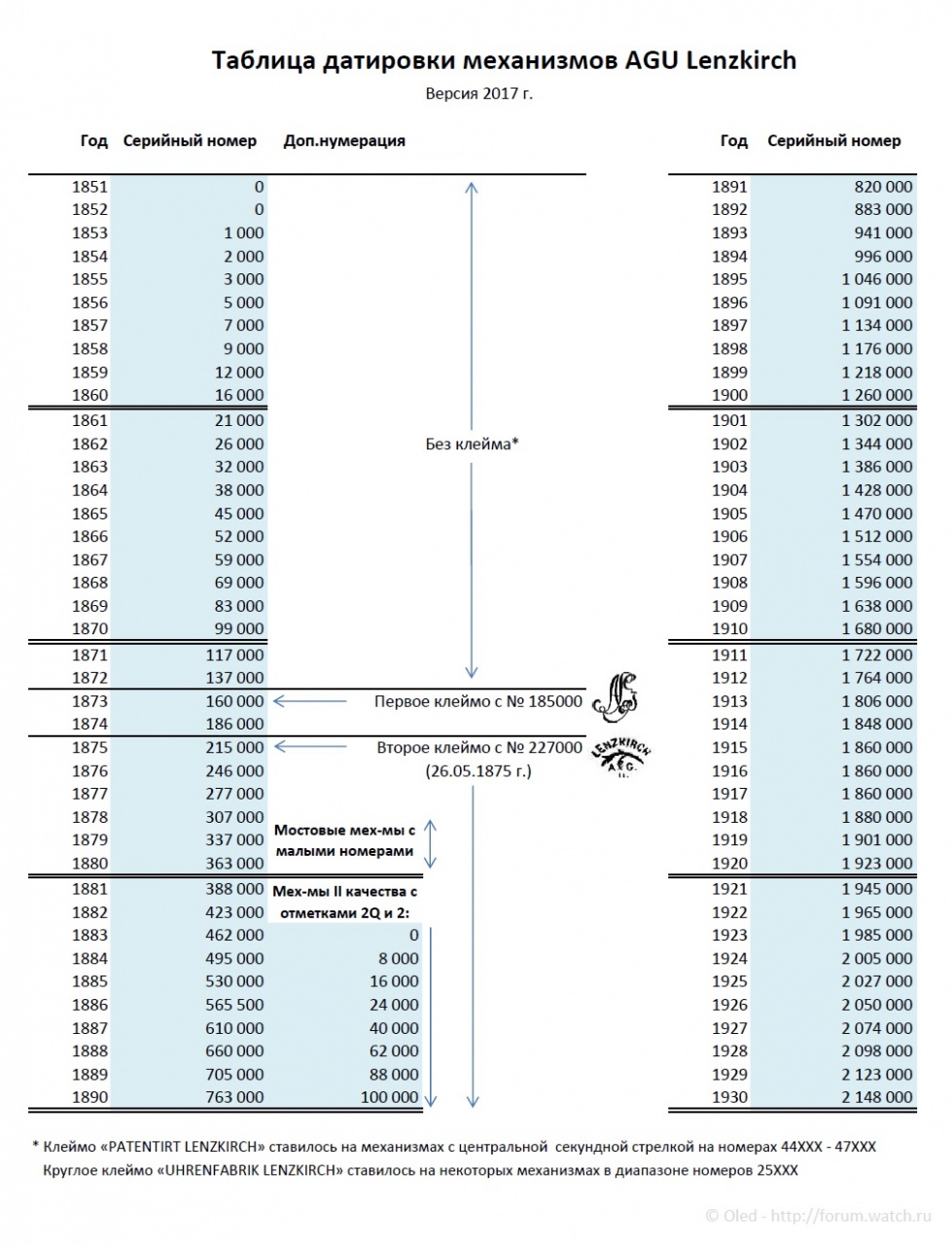

Сообщение от fotospeedway Посмотреть сообщение
Закончил работу с жильным Ленцем, 1879 года выпуска.
Здравствуйте!
Дата другая))

Сообщение от TatynaS Посмотреть сообщение
Здравствуйте!
Дата другая))
Вложение 3907020
Измерял по старинке))
