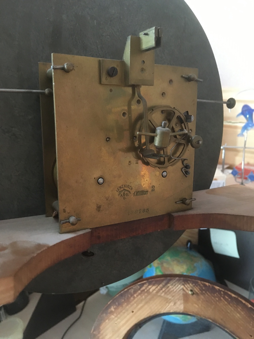

Здравствуйте. У меня имеется большая шайба от ленцкирха, судя по номеру механизма 1898 года выпуска.
ID:	3902087   Нажмите на изображение для увеличения
ID:	3902088   Нажмите на изображение для увеличения

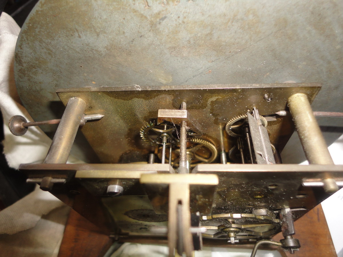

Вот чуть более молодой механизм, где видны обе платины.
Такой же корпус и стрелочки.
ID:	3902099 Нажмите на изображение для увеличения
ID:	3902100 Нажмите на изображение для увеличения
ID:	3902101 Нажмите на изображение для увеличения
Сообщение от Oled Посмотреть сообщение
Татьяна, ножки циферблата "ленцкирховские"?
Олег, расположение ленцкирховское)
По ножкам: очень мало кто монтировал на три точки:
- Ленц,
- Вернер,
- французы.
Может этот список и не полный, но высокий серийный номер в сочетании с "типом механизма" 36 указывает на Ленц.

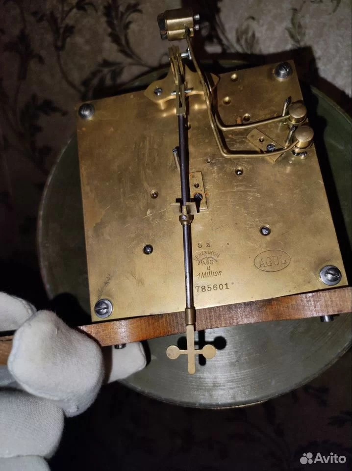

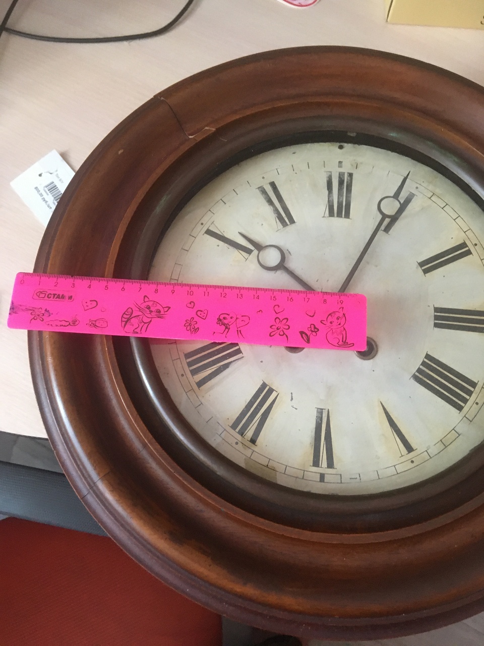

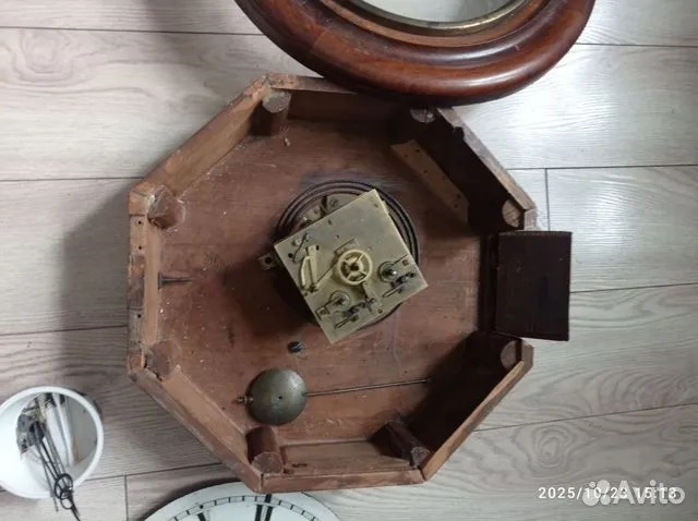

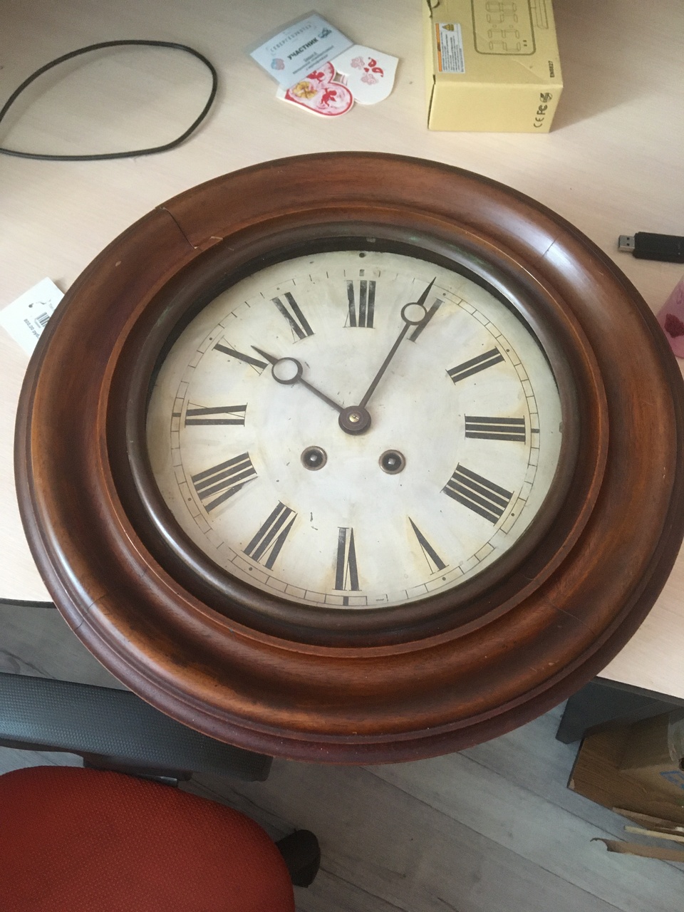

Добрый день. Пожалуйста, помогите разобраться. Продаются на Авито вот такие приятные часы. Сохранность хорошая, вроде все родное на месте. Датировка совпадает с таблицей. Судя по размеру корпуса, должен быть 24й механизм, а тут 52й. Как так?
ID:	3902251   Нажмите на изображение для увеличения
ID:	3902252   Нажмите на изображение для увеличения

Сообщение от FT SHOOTER Посмотреть сообщение
... Судя по размеру корпуса, должен быть 24й механизм, а тут 52й. Как так?
Может человеческий фактор?
Пробили неправильное число и забыли исправить...
Например, у LFS очень часто встречаются ошибочные длины маятника, которые потом исправлены.
