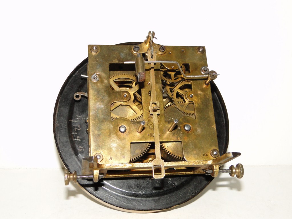

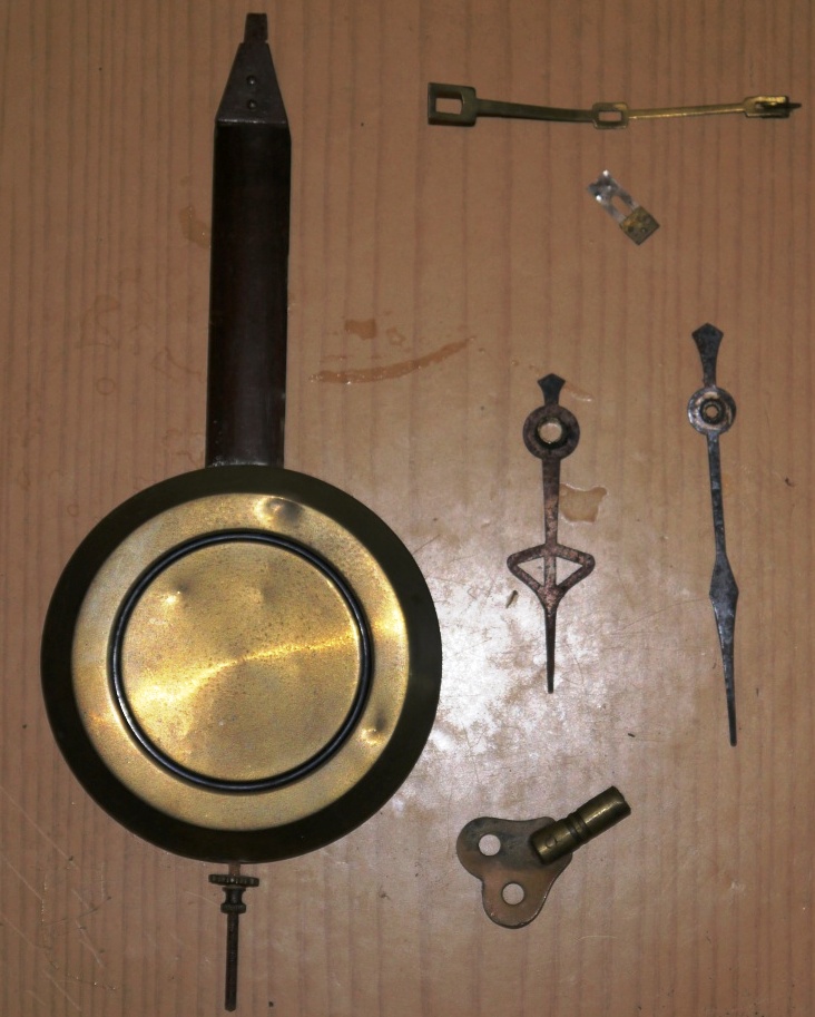

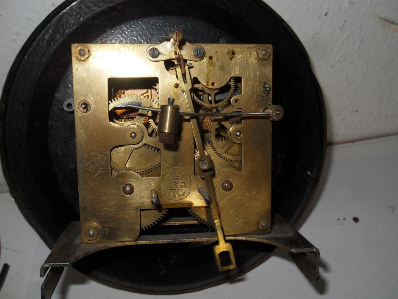

Сообщение от Olegu Посмотреть сообщение
Добрый вечер!
Помогите определить часы и их стоимость.
Привезены в 1945 из Германии
Корпуса нет, остальное в оригинале, за искл. анкерной вилки
Молоточек надо искать. Не чистились пока.
Механизм похож на REFORM, сначала они делались фирмой Urania, затем Solch & Jockel.

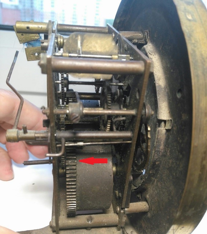

Но у меня вообще никаких клейм!
М.быть чуть бракованные не клеймили?
А вот этот рычаг слева - на фото с кольцом- для чего он? Отключать бой? Он должен при нажатии стопориться?
Добрый день.
У вас часы действительно "Реформ", и стрелки действительно оригинальные.
Что касается рычага с кольцом, он служит для принудительного запуска боя, стопориться не должен.

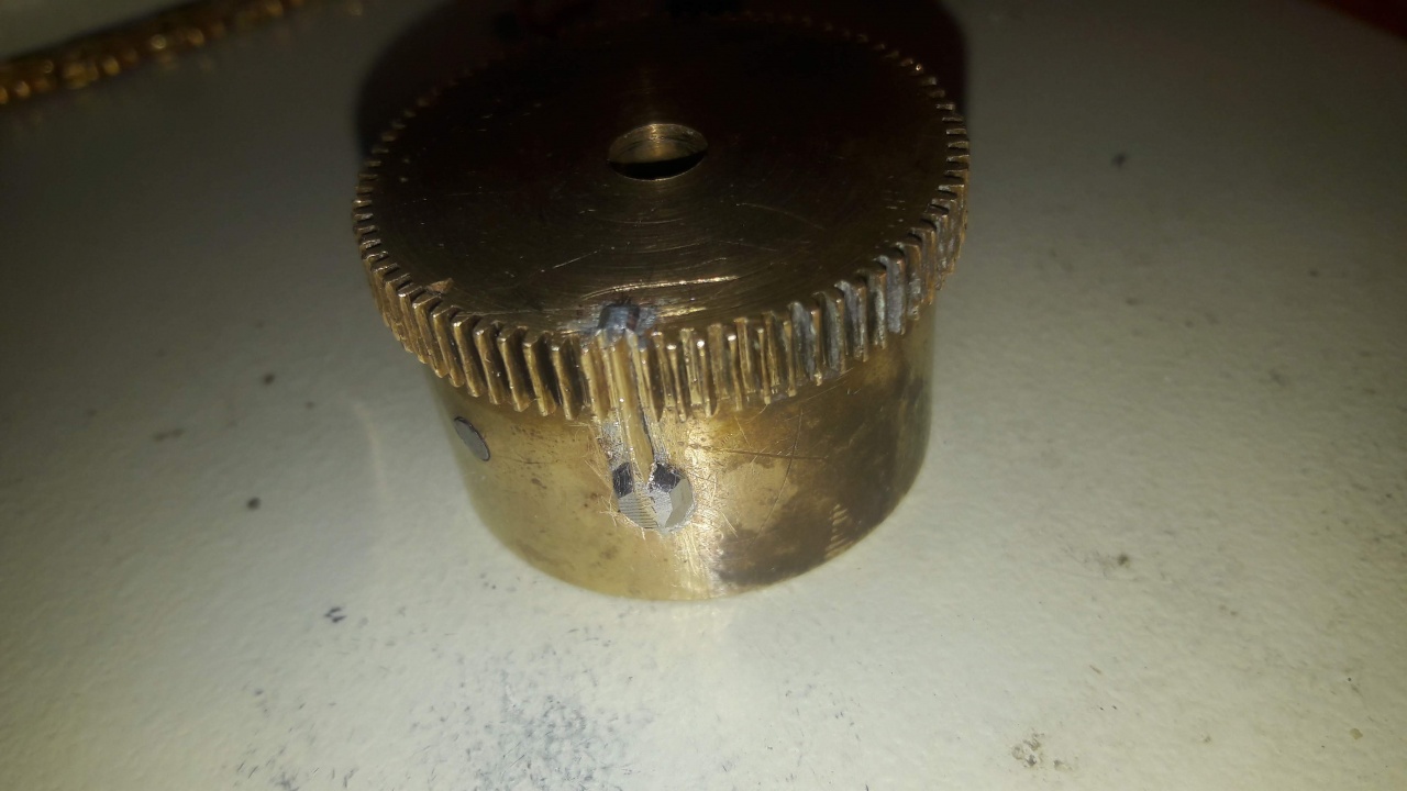

По поводу ремонта: чистить - да, не сложно,
а вот зуб как восстановить, не меняя деталь?

Я делал так - нашел похожей латуни кусочек, пропилил в барабане небольшую борозду где был зуб (полотном), обпилил латунь-протез, чтобы подходил, туда вставил, и опаял как мог. Барабан пришлось дополнительно греть феном, в общем то еще извращение, может кто то при думал как это сделать легче...

Сообщение от Alex2051 Посмотреть сообщение
Вложение 2686297
Здравствуйте. Мажем паяльной пастой, фиксируем протез, греем горелкой.
