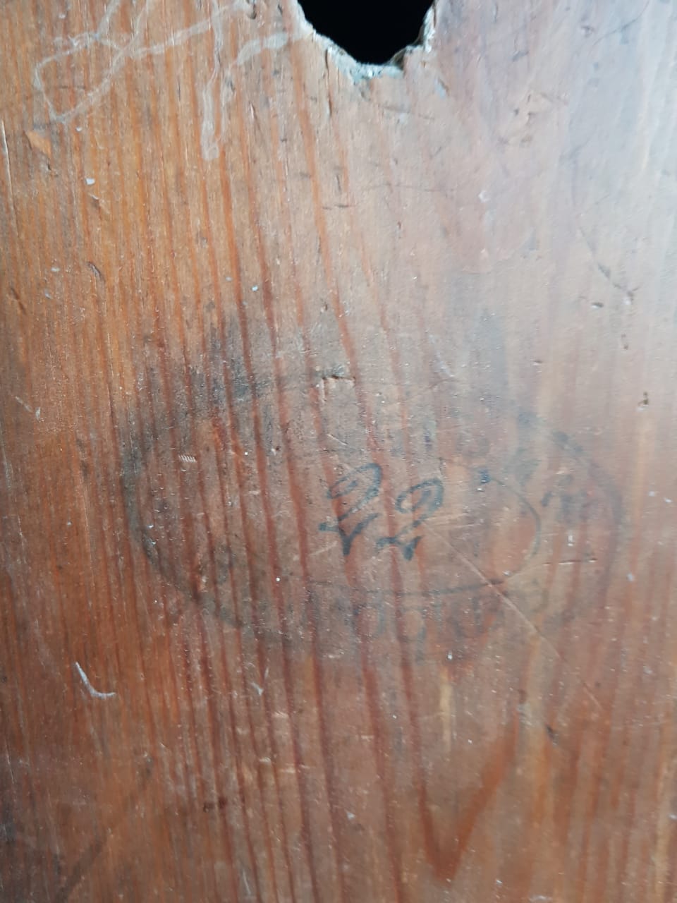

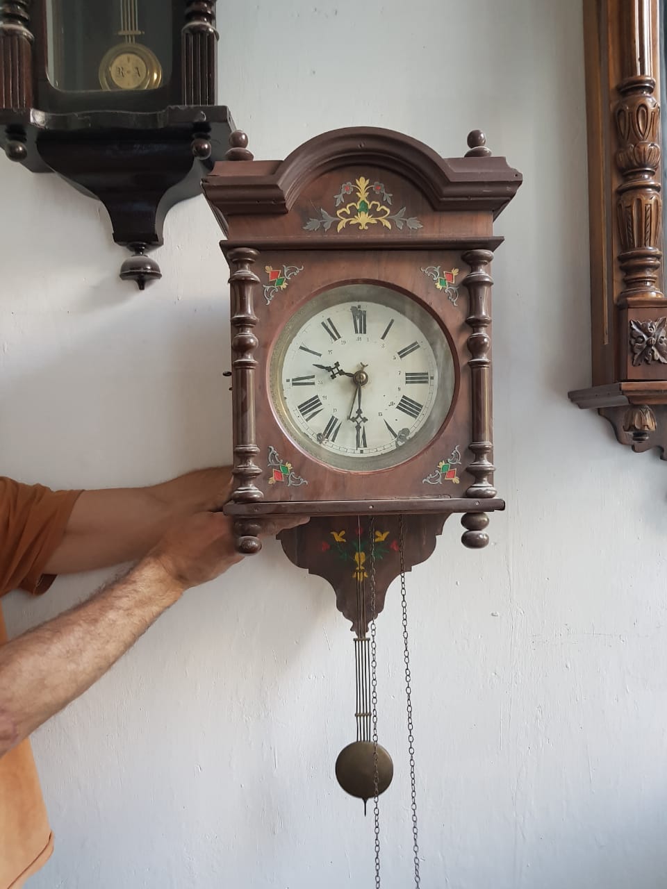

Здравствуйте!!!!помогите определить печать на корпусе по виду, плохо видно. корпус похож на производство мозера и на fms немного. механизм конечно закупали многие в Росси.
Механизм с деревянными платинами fms

Сообщение от Seregei Посмотреть сообщение
Добрый день!
Это русские часы с шварцвальдским механизмом (фирмы LFS), к FMS они отношения, конечно же, не имеют никакого. Печать точно не Мозера, у этого торгового дома в центральной части клейма было пусто, чтобы писать номер каталожной модели. Очень похоже на печать Калашникова, но она чуть более вытянута. Может быть, на самом деле, какой угодно торговый дом, их было очень много по стране.
С уважением,
Олег

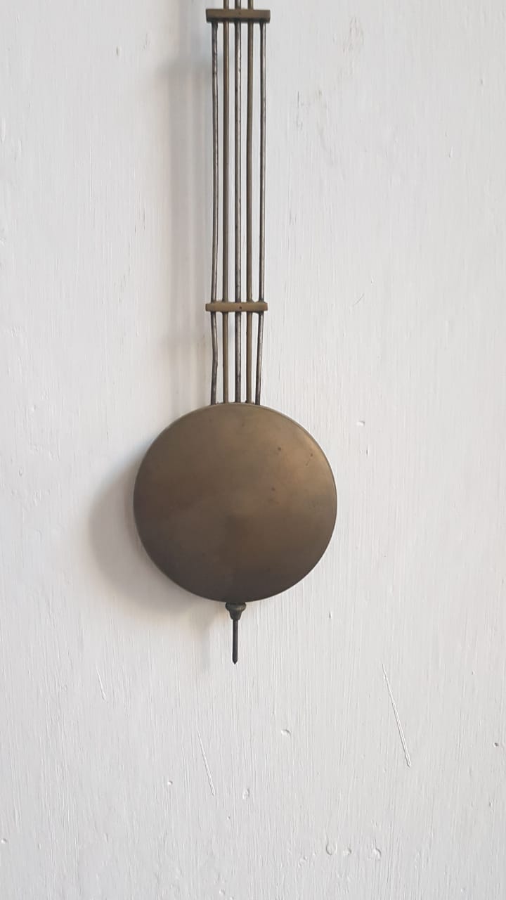

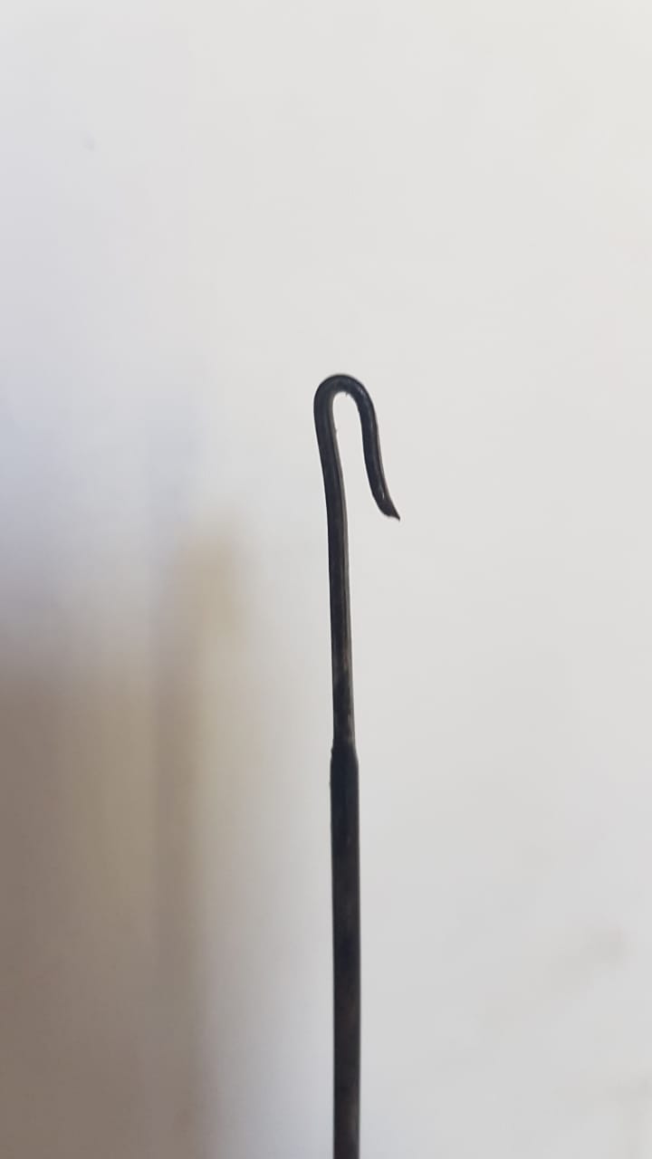

С этими часами проблема такая-же с маятником. Может ли такой он быть?

  #417
Старый 07.06.2018, 12:10
Аватар для Oled
Oled Oled вне форума
Регистрация: 27.12.2008
Сообщений: 11,026
Сказал(а) спасибо: 9,860
Поблагодарили 14,310 раз(а) в 6,763 сообщениях
Да, вполне.
