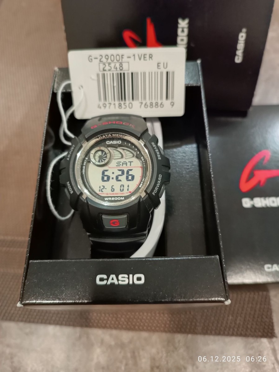

  #410
Старый 06.12.2025, 10:37
Аватар для Kelevratony
Kelevratony Kelevratony вне форума
Регистрация: 01.05.2020
Адрес: Орёл Россия
Сообщений: 6,261
Сказал(а) спасибо: 18,202
Поблагодарили 5,894 раз(а) в 3,327 сообщениях
Bordgia, мои поздравления.
Как удалось найти? Как первые впечатления?
