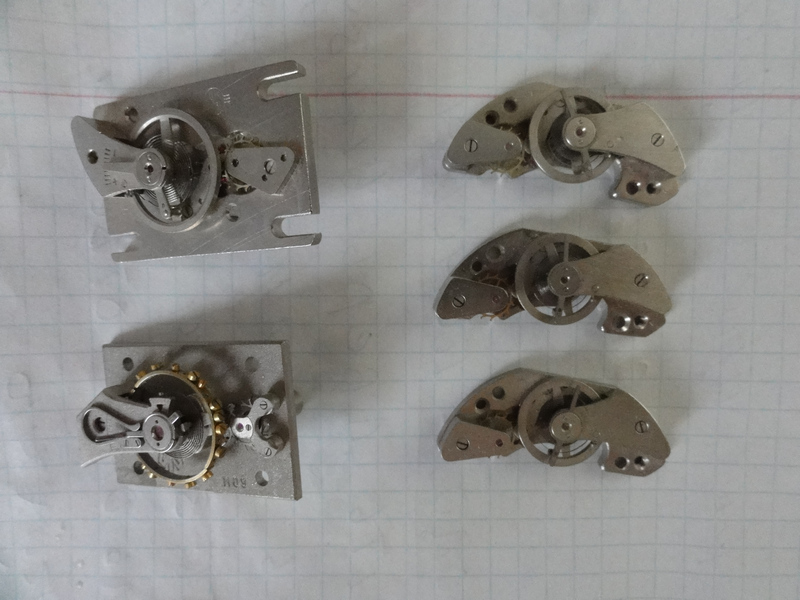

Нашел еще такие балансы, наверное какие-то от этих же часов.

Сообщение от chevalier Посмотреть сообщение
:-) да уж, от этих часов только один - прямоугольный с прорезями. поквадратнее и с дырочками - уже не отсюда. полукруг - вообще от всяких приборов срочности, кратности, самописцев и тд..
НО!!! у всех этих приставных ходов одинаковые характеристики частоты!! то есть балансовые колеса с пружинкой по идее, взаимозаменяемые с приставным ходом Х-3, который и стоит в наших часах с 40-х годов.
а так как ломается в основном оси балансового колеса то... остальное практически вечное у меня штук 10 приставных ходов и поломанными как раз осями колеса.

"Полукруглые" - скорее всего приставной ход от "Маяка" (изготовитель тот же - Чистопольский ЧЗ).

Сообщение от vvbryus Посмотреть сообщение
неправильная уже информация.. другая конторка занимается приставными ходами. не ЧЧЗ. но запросто на их территории. Там целая линейка приставных ходов, но балансовое колесо с пружинкой одинаковое везде, различия в пластине и размещении навеса. Унификация.

Для меня вопрос более в истории часов когда , почему, что и как.. какие варианты. Теория часов то в принципе понятна
прикол в другом, что мои приставные ходы все имеют болтики на балансе. новые самые за 2009 год. а тут сплошная "шайба". это другой завод, или после 09 года упростили технологию?
