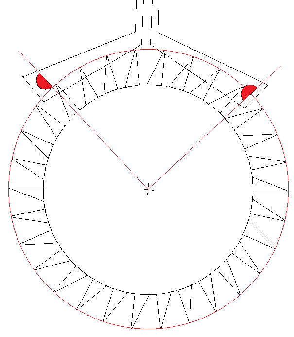

Сообщение от Dima343 Посмотреть сообщение
палеты у вас повернуты неправильно
плоскость среза палеты должна проходить через центр анкерного колеса или около того
Вложение 875040
Хотелось бы уточнить: анкерное колесо вращается по часовой стрелке, то есть палеты работают цилиндрической поверхностью? Или всё же плоской? А то у меня ОЧЗ 62 г. плохо ходят (дня 4 на одном заводе вместо двух недель), палеты там такие же. Сегодня по дороге на работу стал вспоминать - кажется, у меня там они повёрнуты абы как: одна плоскостью работает, а вторая - цилиндром! Вечером буду регулировать.

Василий посмотрите здесь http://uhrentechnik.vyskocil.de/40.0.html (Großuhren-Brocot Hemmung)

Спасибо. Значит, всё-таки цилиндрическая рабочая поверхность у таких палет. Вечером займусь, а то ведь хотел эти часы сестре жены к Новому Году преподнести...
