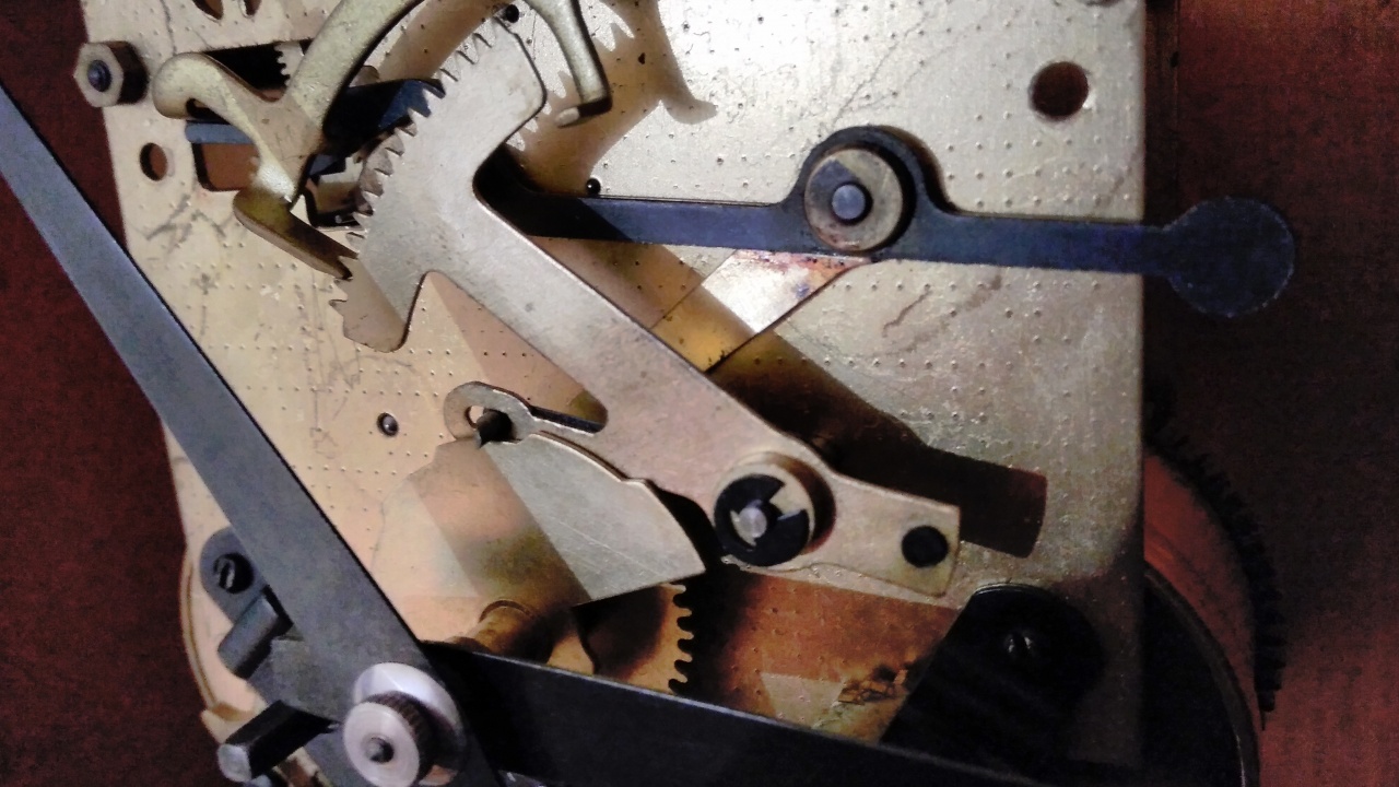

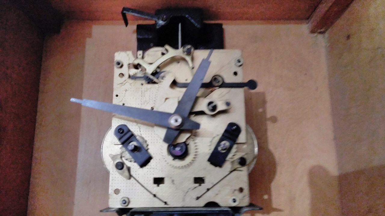

Господа специалисты, нужна подсказка.
Настенные, янтарь, с боем, описывался о них в этой теме.
Столкнулся с проблемой эксплуатации. Бой в 12 ночи будит ребенка. Не завёл бой - остановились в районе 12-45 из-за того, что поперечный выступ двойного рычага упёрся в улитку. Натыкался на информацию о том, что этот механизм способен работать с незаведённым боем (не с заблокироваными молотками, а именно с незаведённым боем), но как это сделать - не понимаю. Подскажите пожалуйста!Нажмите на изображение для увеличения

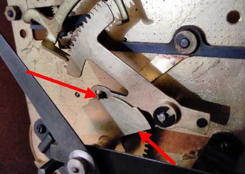

Сообщение от yura80 Посмотреть сообщение
Не завёл бой - остановились в районе 12-45 из-за того, что поперечный выступ двойного рычага упёрся в улитку. Вложение 1273656 Вложение 1273657
Смазать скос подпружиненного солдатика, скос улитки и ее заднюю поверхность. См. фото.
В период с 12:40 до 12:50 при незаведенном бое скос ВРАЩАЮЩЕЙСЯ улитки должен УТАПЛИВАТЬ подпружиненный солдатик и продолжать вращаться. При этом пружина солдатика будет прижимать солдатик к задней поверхности улитки, затрудняя ход - притормаживая минутное колесо. на котором закреплена улитка.
Возможно также ПРИЛИПАНИЕ пружины солдатика к задней поверхности рычага.. Снять рычаг и устранить прилипание промывкой.
А, если бой заводить, то указанный период улитка проходит свободно, без трения солдатика о заднюю поверхность улитки, поскольку рычаг с солдатиком находится в крайнем верхнем положении - самый большой выступ улитки при заведенном бое проходит под солдатиком и в 12:55 солдатик падает на этот выступ.
Если не заводить бой - дождетесь трещин на барабане боя - его изнутри, при изменении температуры, все больше и больше распирает пружина боя.

Т.е. правильней всё-таки заводить, я так понимаю.
У меня подпужиненый солдатиков вроде как даже не скосом в улитку упирается, а прямым участком - слишком близко друг от друга рычаг и улика.
Понял, спасибо. Буду заводить и отводить молотки.
Да. Заводить.
Отогнуть чуток часть рычага с подпружиненным солдатиком назад, чтобы солдатик упирался в скос улитки своим скосом. Ибо упомянутое утапливание солдатика требуется при ручном переводе стрелок через отметку времени 12:40 на циферблате, например, если часы забыли завести, они остановились ночью и ручной перевод стрелок производится днем, после 12 часов.
Не переусердствовать с отгибом - солдатик должен надежно падать на улитку и лежать на ней, а не "проваливаться" за улитку. Правильное положение солдатика, когда его носик выступает на 1 мм перед передней поверхностью улитки. При этом подвижная на оси улитка должна находиться в заднем положении - ближе к передней платине часов. Это положение обеспечивается в часах лепестковой (а в часах ОЧЗ - тарельчатой) пружиной и гаечкой прижима минутной стрелки, навернутой на ось центрального минутного колеса.

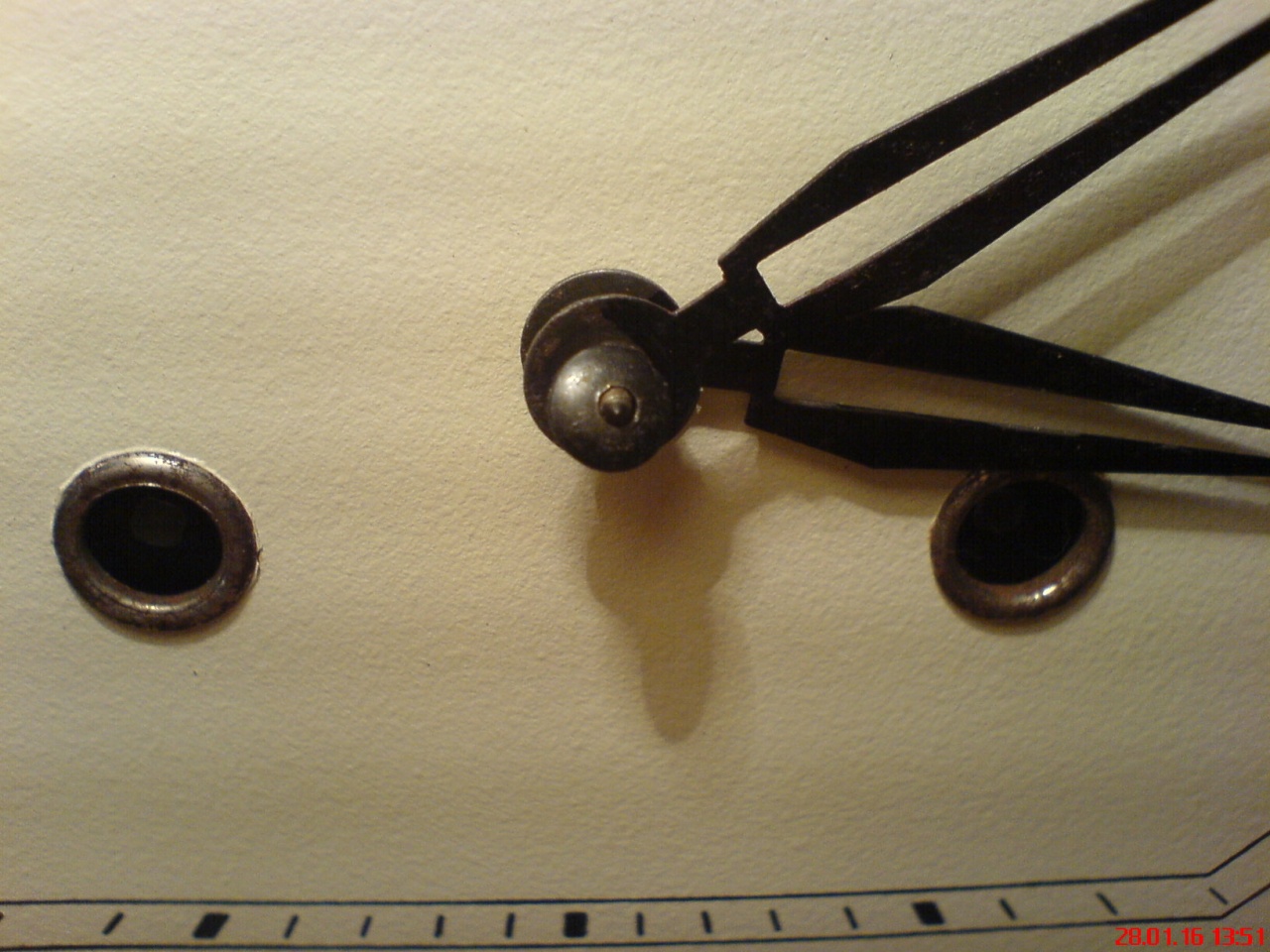

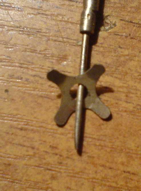

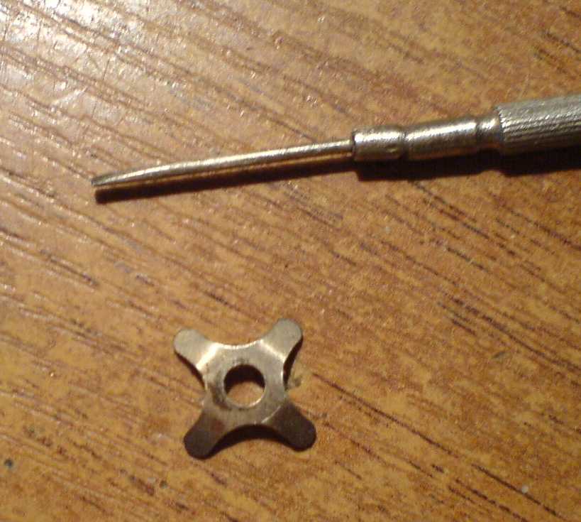

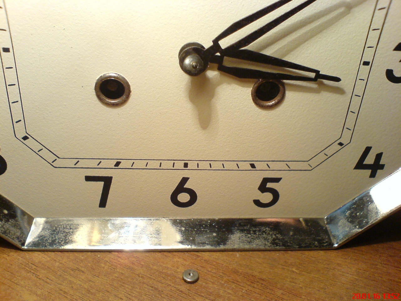

Вращающиеся оси обеих стрелок фиксируются в осевом направлении:
- полая трубчатая минутная ось прижимается к буртику оси центрального колеса упомянутыми пружинной шайбой и гаечкой;
- трубчатая ось часовой стрелки сидит на оси минутной стрелки с осевым зазором около 0,2 мм - между буртом оси минутной стрелки и самой минутной стрелкой.
При отсутствии пружинной шайбы болтаются в осевом направлении и минутная стрелка и ось часовой стрелки вместе с часовой стрелкой
На фото
- упомянутая тарельчатая (полусферическая) пружинная шайба, висящая на оси центрального колеса при отвернутой гаечке.
- 4-лепестковая пружинная шайба - бывает латунная или стальная.

С уважением, А.Малышев

Тарельчатая есть, в таком случае. Уфф, не все так плохо
Но не прижимается.
Надо вечером пристально глянуть.
Спасибо!
