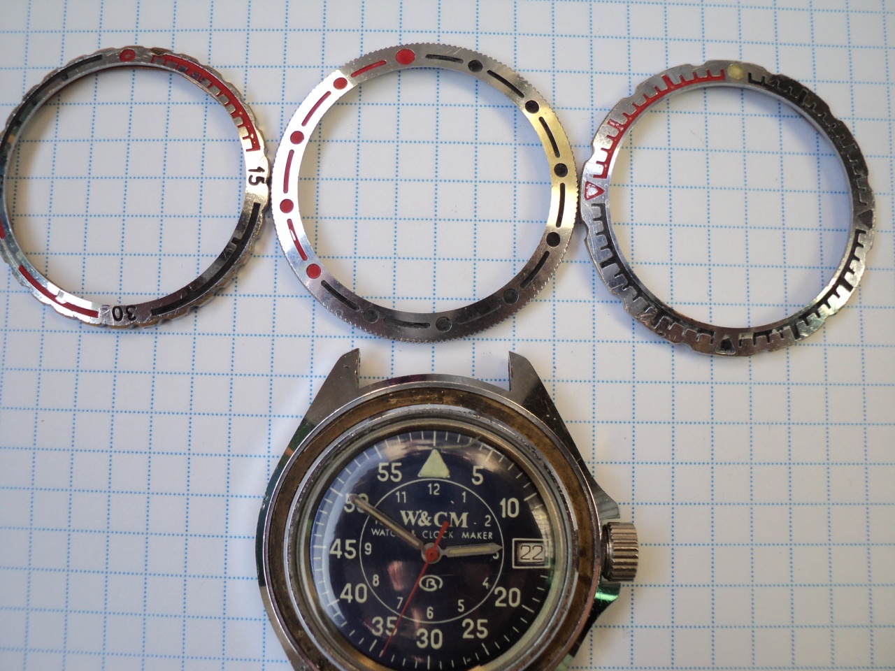

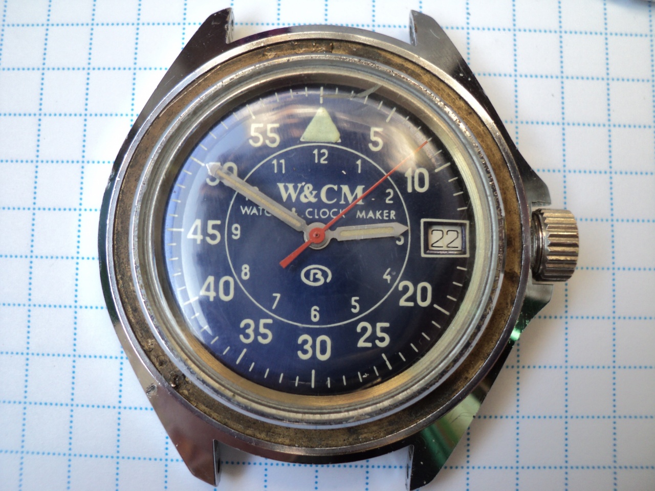

Оживим тему Назовем условно Амфибией а-ля Пилот Кто имеет подобные в коллекции или есть фото, подскажите для кого делались данные часы, я имею в виду чисто на экспорт или к событию какому на заводе. Механизм 2416 SU. С безелем непонятно, какой стоять должен. Три вида ставлю, не оно...выборка под безель глубокая.
Вложение 1321644
Вложение 1321645
Вложение 1321646
http://forums.watchuseek.com/f10/ita...ok-665668.html

Сообщение от dima100 Посмотреть сообщение
тоже владею цифером типа пилот, но вот безель ИМХО к нему просится не дайверский, а с какой-нибудь невыносимо полезной именно для пилота или штурмана шкалой и дополнительной 12 ч. GMT разметкой. пока на ум только логарифмическая шкала лезет. может связанные с полетами форумчане дадут пинок в нужном направлении?

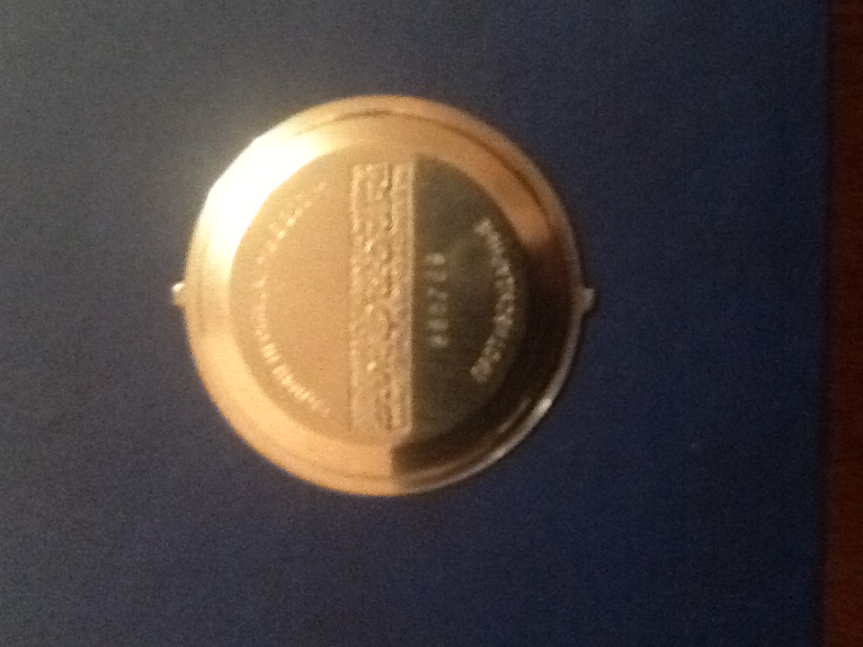

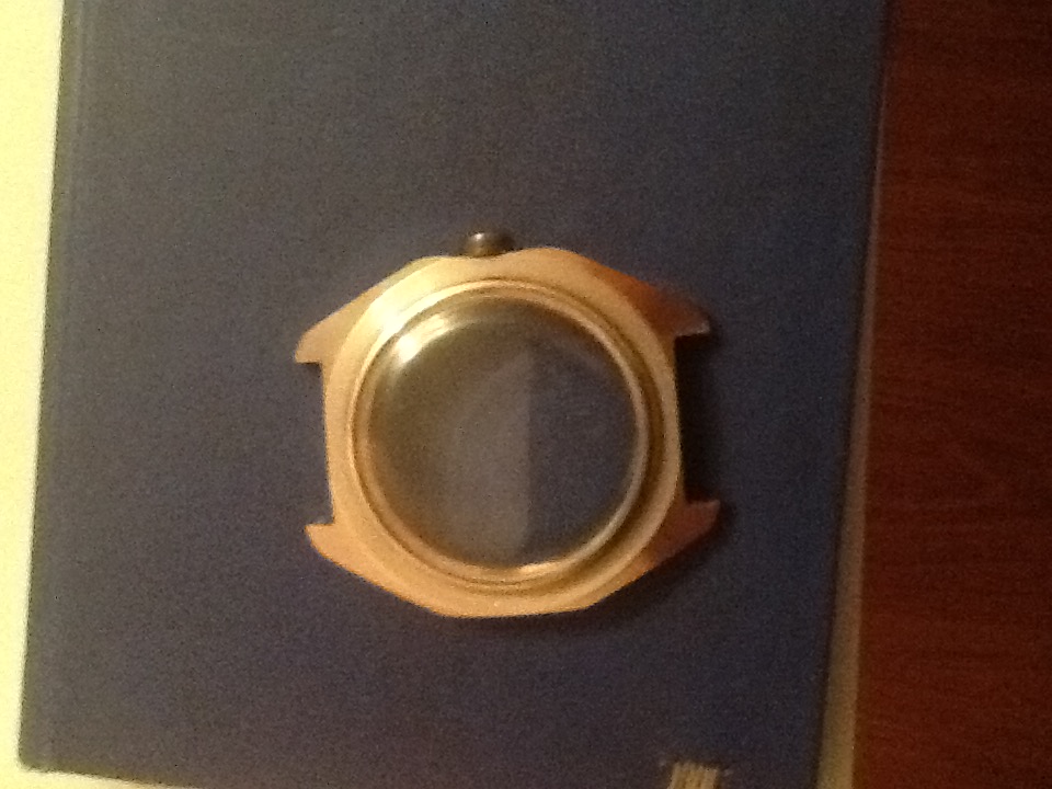

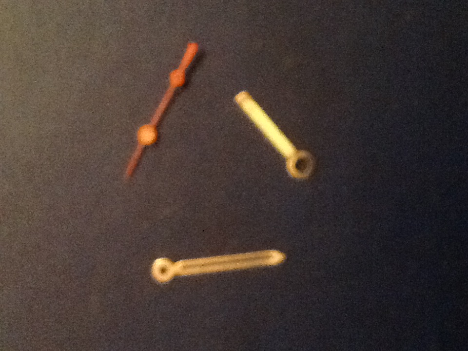

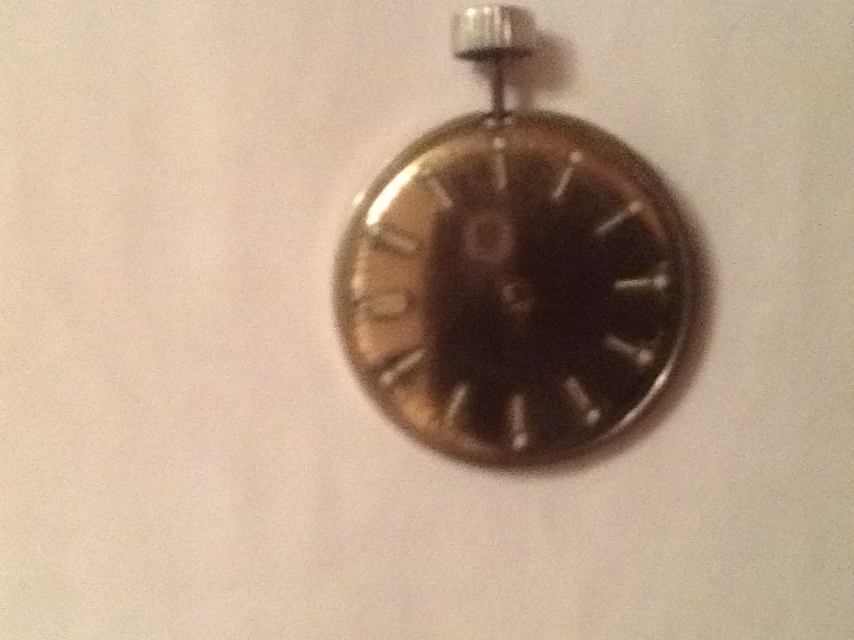

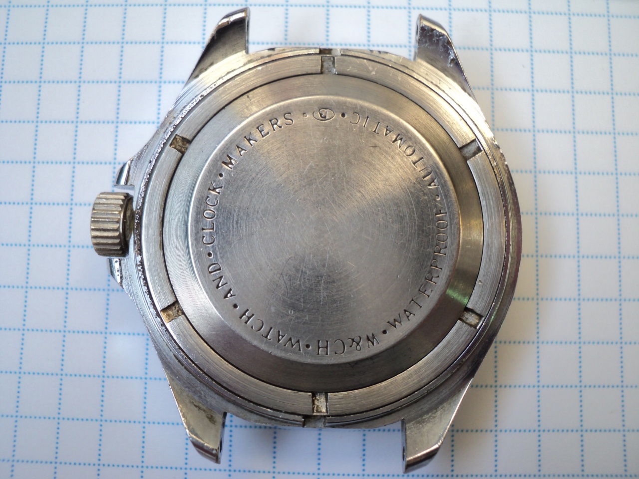

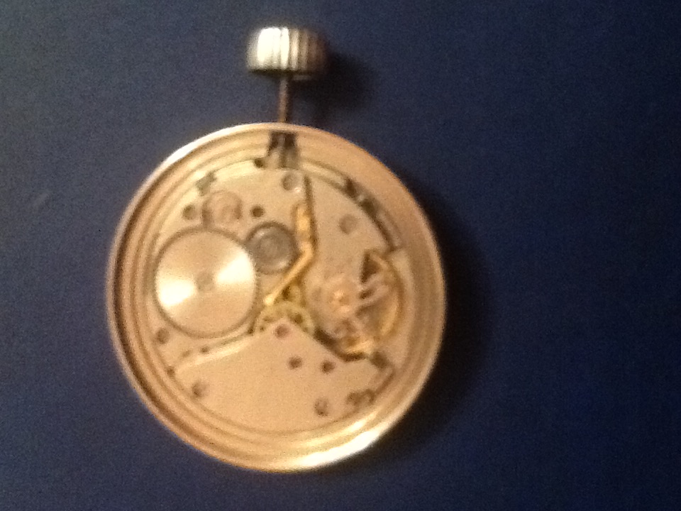

Доброй ночи любителям земноводных. Достался мне вот такая амфибия. К сожалению фотки отвратительные поэтому попробую описать словами. Задняя крышка с русской надписью Амфибия. Водонепроницаемые 200 м, противоударные и номер 865769. Механизм без календаря и каких либо обозначений. Полировка корпуса лучиками. Циферблат в совершенно убитом состоянии. Почти полностью снята краска. Просматриваются русские надписи восток, 17 камней, сделано в СССР и Антимагнитные. Часовые метки накладные. Под основной задней крышкой есть еще дополнительная.
Подскажите пожалуйста что за зверь мне достался. Если возможно примерный год или это всеже сборная солянка?
И самый главный вопрос новичка, где бы разжиться циферблатом и безелем. Быть может у кого нибудь есть на продажу?

По этим фото судить..... предположу- что все же вот такие-
Название: NOS17 - 12.jpg
вы хотя бы на телефон снимите.... со стрелками- у Вас беда ...
