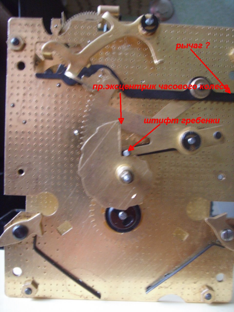

добрый день.. приобрёл настенные часы Янтарь с боем... оказалось там не большой глюк был с боем, после 12, на 1 бой срабатывал 12 раз...узучив посты выше, я взялся за исправление... сам я далеко не мастер часов..извлёк механизм и начал гонять стрелки по кругу...в итоге я снял и немного переставил улитку на которую крепится часовая стрелка... бой стал правильный!! смазал все посадки шестерёнок авиационным маслом, после чего собрал часы... идут прекрасно, без оставаний.. но есть один одна проблема..на ночь я выключаю рычагом бой.. и после этого ровно в 32 минуты первого ночи часы встают... я продвигаю минутную стрелку принудительно вперёд и в районе 35 минут раздаётся щелчок и часы дальше идут..... вот ломаю голову, где искать причину!!?? подскажите пожалуйста...

Если я вас правильно понял, Вы каким-то образом фиксируете рычаг (?).
в данном случае часы обязательно остановятся, т.к. эксцентрик не может поднять рычаг со штифтом на больший диаметр часового колеса и штифт упирается в профиль часового колеса.

Сообщение от Yntarius Посмотреть сообщение
Вложение 201632
как мне кажется, я делаю ошибку, прижимая верхним рычагом молоточки к гонгам...наверно что-то блокирую...

На фото положение в котором часы бьют 12 раз.
просто я не могу понять, каким образом Вы отключаете бой.

Сообщение от Sergulin Посмотреть сообщение
Нужно молоточки поднять ( для удара), подвести под них фиксатор и положить на них молоточки. А правельнее привыкнуть к бою и не замечать.
прижимая молоточки к гонгам верхним рычагом, который к гонгам и крепится...

Евгений правильно объяснил, как прервать бой, да и привыкнуть не долго .Недельку явь сквозь сон, а в конце будете слышать бой в нужное вам время, вместо будильника.
