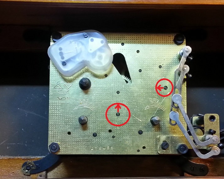

мне всегда в Весне/Владимирах встречаются изношенные отверстия недельных колес хода и боя, иногда отверстия колеса боя со звездочкой

Сообщение от Dima343 Посмотреть сообщение
почему зло?
по вашему так лучше накернивать отверстия?
Вложение 1052954
Потому что это зло! Если хотите убить часы вперед сверлите дыры ....
Еще есть стягивалка в форме трубки тоже вещь "крутая".....

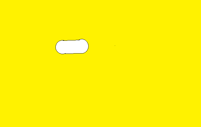

  #40
Старый 28.06.2015, 20:28
Аватар для 4MASTER
4MASTER 4MASTER вне форума
Регистрация: 25.03.2013
Адрес: Latvija
Сообщений: 3,210
Сказал(а) спасибо: 181
Поблагодарили 1,167 раз(а) в 985 сообщениях
Опишите технологию засверливания отверстия под фтулку , в отверстие с такои выработкои!
Кстате, с такой выработкои кернить бестолку ...
