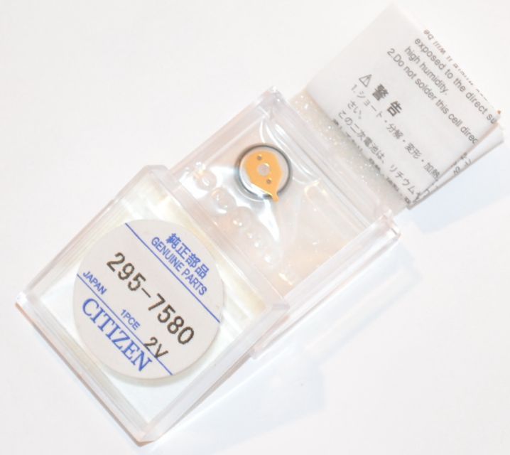

Всем добрый день! Тоже столкнулся с заменой аккумулятора. Часы ситизен с механизмом Е310, заказал акум Citizen 295.758.
Вопрос, акум меняется как обычная батарейка? Нет никаких трудностей?

Трудностей возникнуть не должно,да как обычная батарейка.

Понял, спасибо за ответ.
