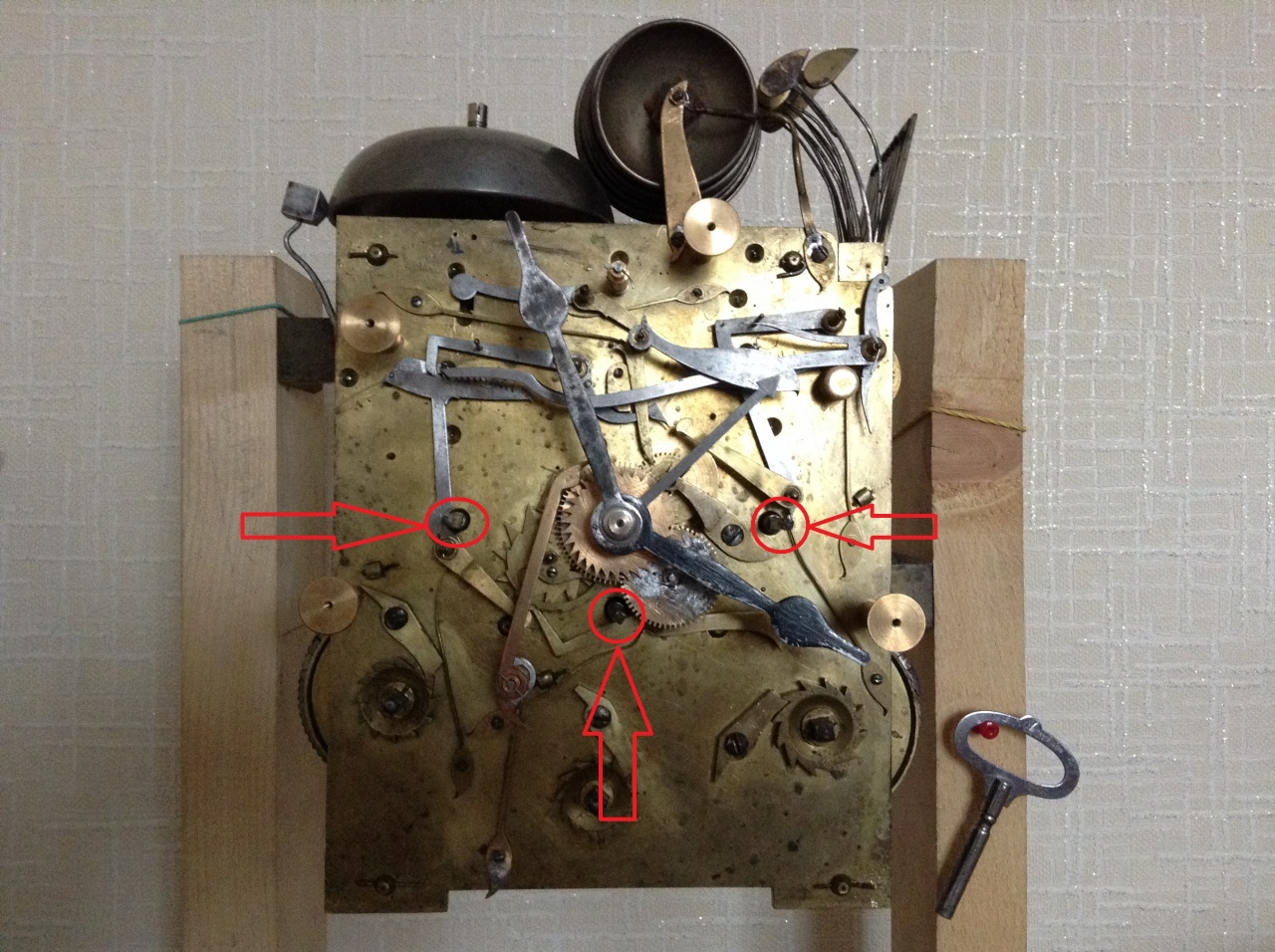

Сообщение от Dima343 Посмотреть сообщение
почему?
по моему левый и правый валы на одном уровне с осью стрелок, а центральный немного ниже
Вложение 1265932
не могли же вы спутать заводные валы с храповиками для натяжения пружин в барабанах , т.к. здесь фузейная система
Дмитрий, именно спутал, заметил и уже все переписал =)))

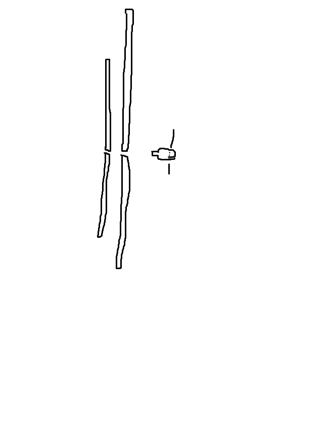

Владимир, если Вы по поводу крепления кольца с цифрами к платине циферблата спрашивали, то там обычно сделано следующим образом: кольцо просверлено насквозь в трех-четырех местах, отверстия прим. 2 мм. В платине отверстия побольше, около 5 мм. Диаметр соединительных ножек в той части, что вставляется в цифровое кольцо 2 мм, этот кончик затем расклепывается снаружи и заполировывается. Торчащая часть ножки большего диаметра проходит в отверстие в платине и зашплинтовывается. Вот примерно нарисовал, но, извините, не художник =))

Олег, спасибо за инфу по креплению циферблата (как раз кстати), а еще меня интересует отключение боя: ось, на оси стрелка, а дальше д.б. какие то шайбы, чтобы ось не выпадала и стрелка не терлась о циферблат, или там зашплинтованная на оси стрелка, затем ось сквозь платину проходит и упирается в накладку, которая привинчивается к платине и на оси, перед накладкой, шайба со шпеньком, который и приводит в действие рычаг отключения, я вообще то для себя нарисовал это устройство, а вдруг там все намного проще (мне почему то так кажется)
Не знаю понятно ли объяснил своими терминами

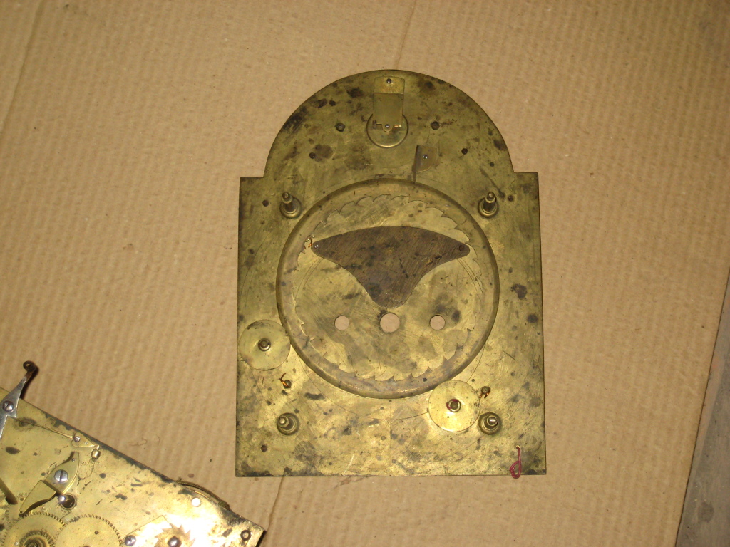

Владимир, вот чуть ранее в предыдущем сообщении фото оборотки циферблата, там сверху как раз этот узел отключения боя можно разглядеть. Стрелка сидит на квадрате - конце оси и зашплинтована. Тереть не будет, так как глубже квадрата не налезет. На ось с оборотной стороны циферблата закреплен кружек с шпиньком. Кружек с осью удерживает специальный кронштейн, который привинчивается к платине циферблата винтом. При поворотке стрелки поворачивается диск с шпиньком, а шпинек приходит в зацепление с металлической вилкой, идущей от механизма, которая блокирует бой.

Вот тут видно, как диск с штырьком взаимодействует с вилкой блокиратора боя

Как всегда оперативно. Теперь полностью понятно, как и чем ограничивается движение оси стрелки отключения боя и почему стрелка не царапает циферблат,спасибо, Олег.
Сегодня пришли колокольчики (оказывается не так просто настраивается их созвучие),
следующий этап циферблат: из оргстекла соотв. толщин сделал шаблоны платины и колец (циферблатов) и чтобы правильно разместить на платине кольца нужны декоративные накладки вокруг колец на платине, м.б. есть у кого нибудь данные где их можно прикупить (соответствующих размеров)
На фото (внизу на переднем плане) в центре распорки платин - шпилька с заостренным концом, давно хотел спросить - это винт крепления меха к доске или регулятор уровня
