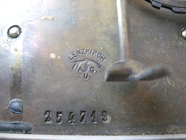

Сообщение от TatynaS Посмотреть сообщение
Есть более точная таблица:
Нужно озадачить модератора закрепить ее в каждом первом посте во всех темах "Датируем Lenzkirch - "
Опять же точность прям такая... скажем условная. На основании каких данных она составлялась.
Как проводилась такая точная датировка механизмов? На основании архивных записей или как?
У моих часов по таблице мех 1876 года выпуска, ясень пень в Германии

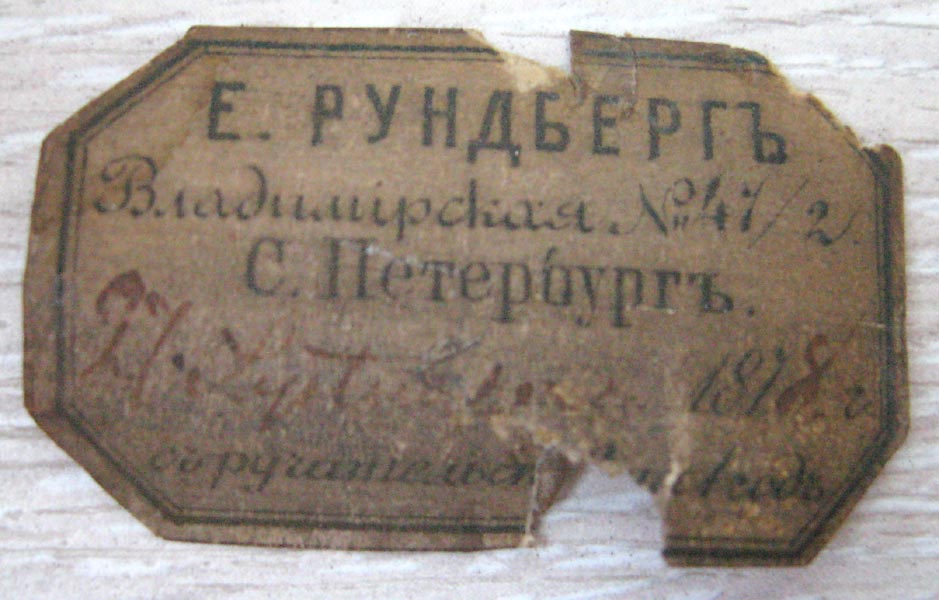

При этом сами часы в корпусе проданы 27 ....бря 1878 года в Питере.
Гарантийник сохранился.
Гарантия закончилась.
Эти 3 пользователей сказали Спасибо! topfin за это сообщение:
Alex2051 (28.12.2024), Oled (29.12.2024), TatynaS (28.12.2024)
Вложение 3795093
Ну как по мне, тут ничего другу не противоречит. В те времена авиалиний и скоростных экспрессов не было. А вот с замечанием насчет таблицы с датировкой полностью с вами согласен. Тоже сегодня ее еле отыскал.

Конечно не противоречит, только если в таблице механизмы не датировали по датам продажи часов.

А я думал, что она составлена по данным производителя. А если по датам продаж, то я думаю, что погрешность в 1-2 года не мудрёна, учитывая что они использовались разными производителями и были не из дешёвых. Пока до производителя доедут, пока в магазин попадут, сколько на витрине пролежат…

Коллеги дорогие, сразу скажу, конечно же, таблица не идеальна, но она учитывает все те ключевые точки, данные и даты, что были доступны на момент ее сборки, а новые, что появились, все пока вписываются в нее, подтверждая ее верность. Ну а расчет по годам велся согласно фабричной статистике о количестве выпущенных механизмов в определенные годы. Кстати, topfin, Ваши часы с ручательством тоже учавствовали, но не прошли, та как были другие датированные с запада, подписанные более ранними датами, отсюда, естественно, родилось предположение, что часы просто "подзависли" в магазине.
Безусловно.
Вот и хорошо бы к табличке еще и прикрепить описание ее создания, по принципу FAQ.
Во избежание превратных толкований в будущем
Нас всех когда-нибудь не станет, а табличка останется.
