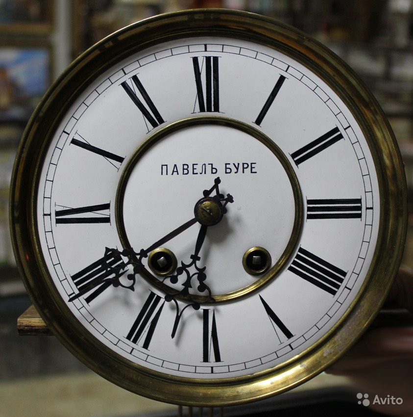

Дважды видел такое. Lenzkirch-ли, Буре-ли - не понятно.
Складывается впечатление, что это Ленцкирх времен ПМВ, без клейма и надписи 1million.

Это Ленц, а штампики Буре.
Странно что клейма нет.
