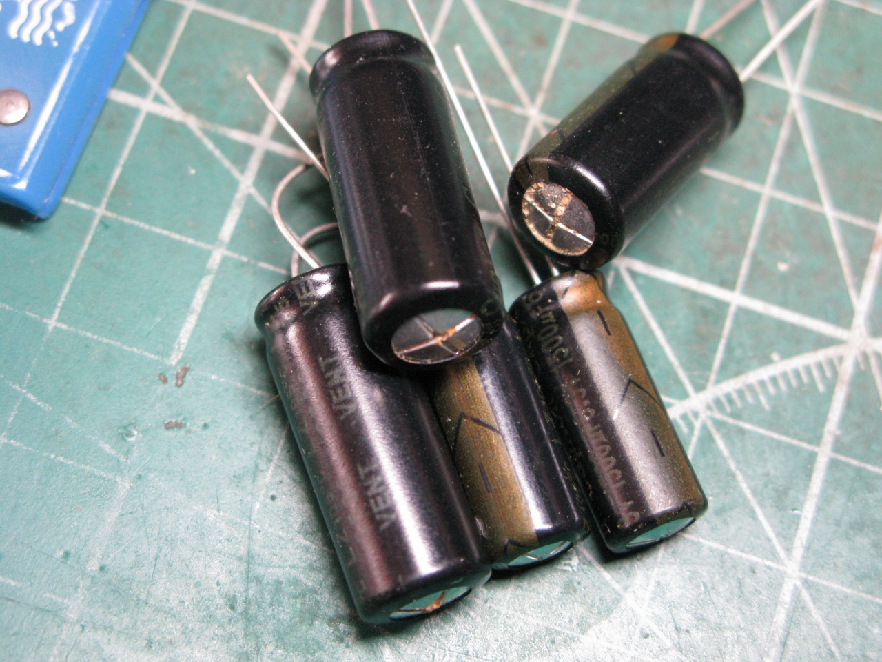

Assiris вчера не разбирался, даже не вскрывал, оставил до утра, а батарейку не нарочно оставил в будильнике... на утро смотрю, идут, как ни в чём не бывало.
Электролитический конденсатор на электронном блоке менять.
borismetelsky (27.12.2017)
  #3823
Старый 21.08.2017, 13:17
Регистрация: 31.08.2011
Адрес: рф
Сообщений: 6,297
Сказал(а) спасибо: 12,484
Поблагодарили 12,222 раз(а) в 3,764 сообщениях
Да, электролиты менять, весьма желательно.
Я обычно добываю кондёры для этой цели из обломков каких-либо
импортных видеомагнитофонов или телевизоров хороших брендов типа Панасоник, Филипс...
Вот из старых Самсунгов,ЛГ,Голдстаров брать не стоит.

Дело не в 30 рублях, а в том, что в фирменной аппаратуре применялась
качественная элементная база, конденсаторы,типа Элна,Ничикон,Рубикон, Панасоник...,
которая будет ,гарантировано, служить десятки лет,
а китайская фигня, с непонятным названием,запросто может через год крякнуть.

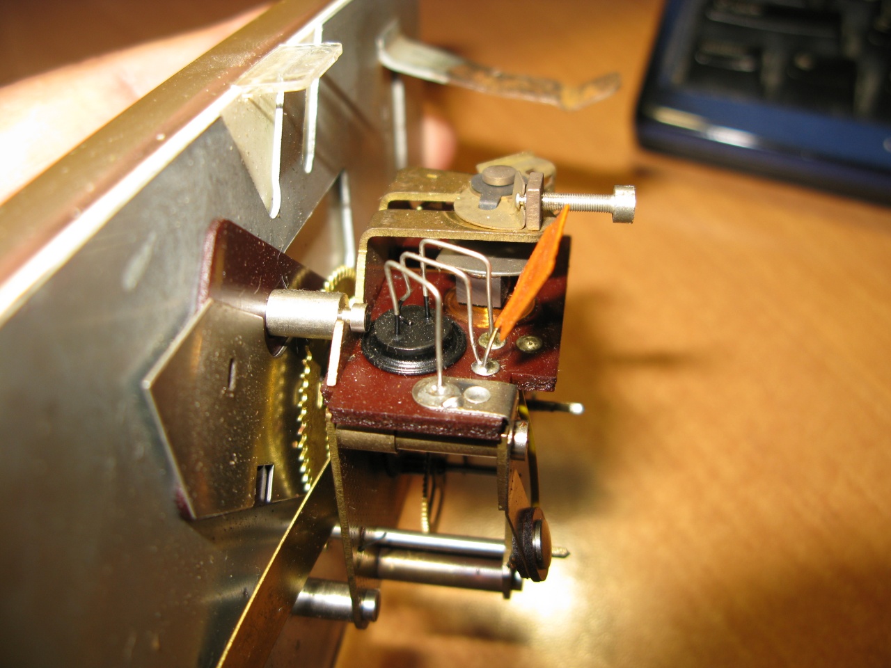

При условии что он там изначально был установлен.)) Я упомянул про свой экземпляр Славы, что сама не может раскачать баланс. Так вот на ней электронный блок без электролита.

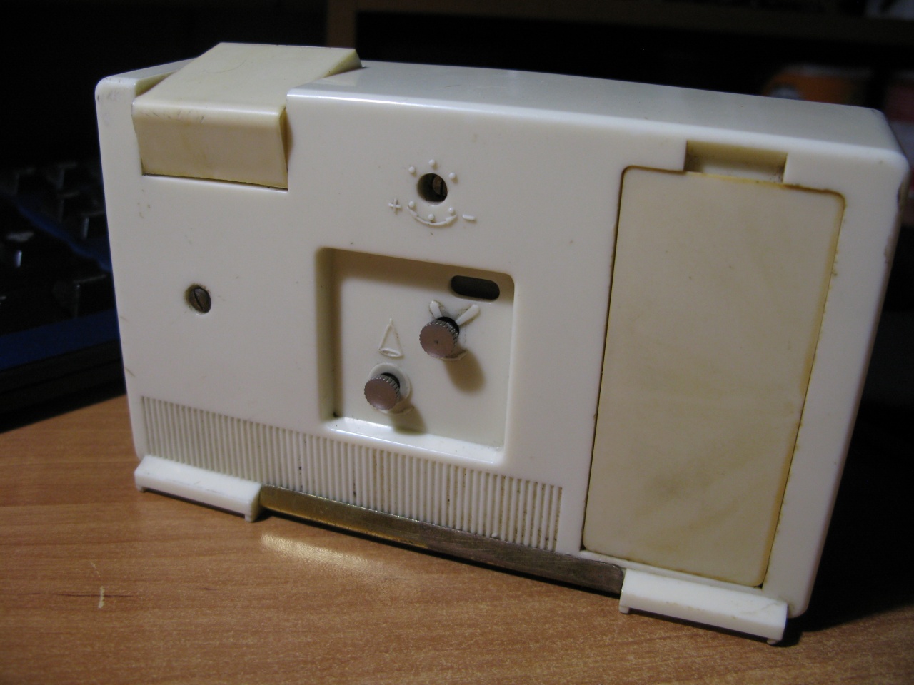

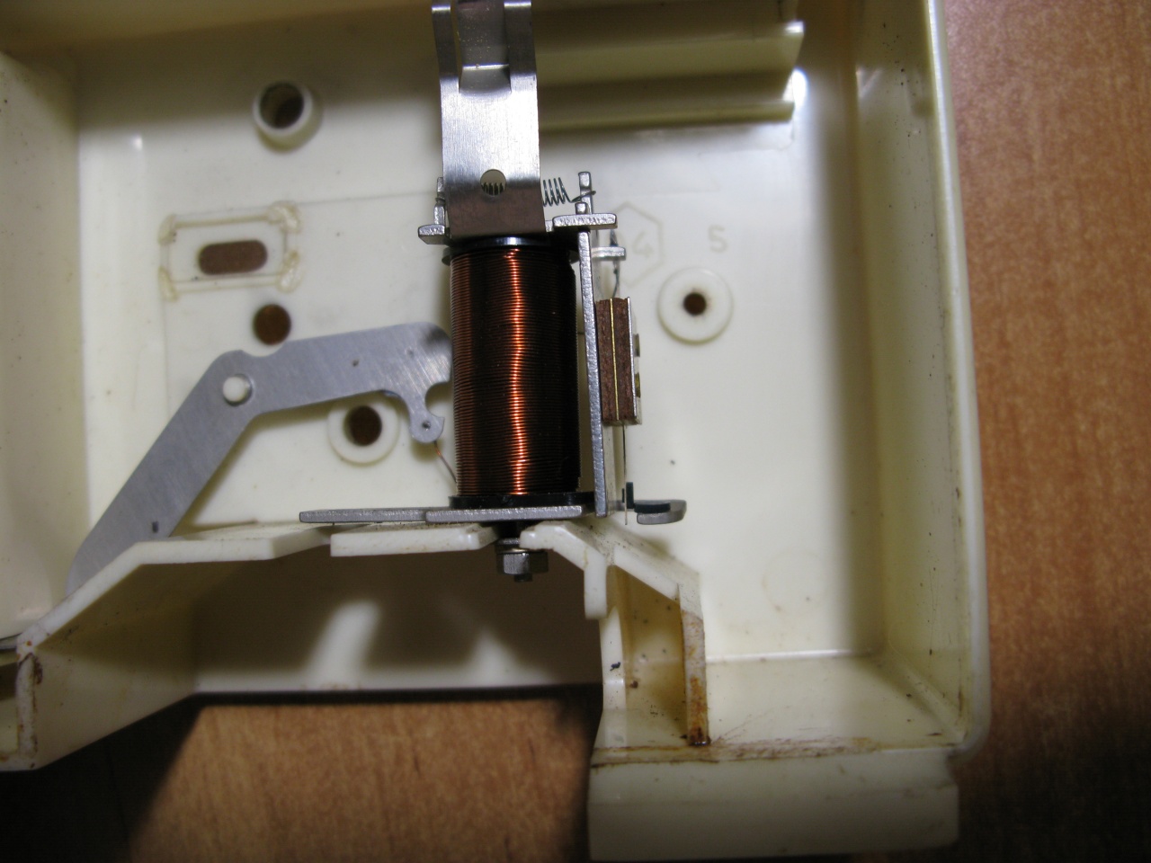

А ещё и звонок без молоточка и колокольчика. Жужжит как майский жук.))

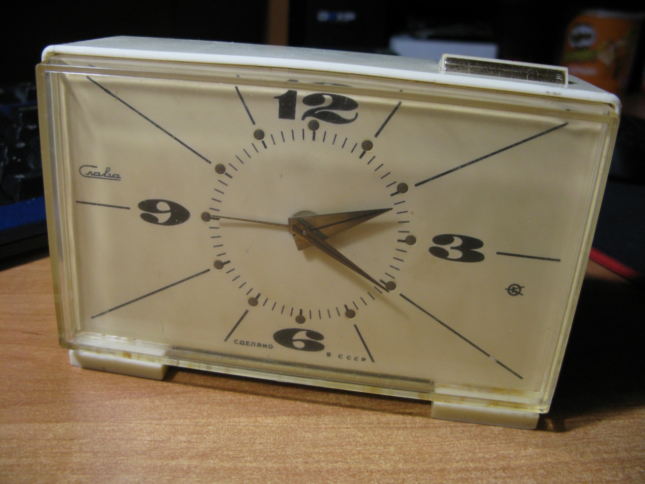

А внешне как все другие
ID:	1902573 Нажмите на изображение для увеличения

А какой год на транзисторе и керамическом кондёре значится?
У меня самый ранний безэлектролитный 1971 г вып., есть ещё 1974
и плата с элементами, кажись, 76 годом датированная.
Кто-то на форуме 1969г экз. показывал.
Ваш,кстати,рабочий?
Я, свой 1971г запустил.
На транзисторе по ходу дата Х-71, еле удалось разглядеть. Вы обратили внимание как он установлен? Я такой способ монтажа транзисторов видел действительно только на старой радиоаппаратуре. А на кондёре 71Н90 тоже надо понимать 71 год.
Да, будильник полностью рабочий. Из особенностей, это то, что платины без покрытия. Чаще встречаются мехи с покрытием. На этой Славе голая латунь. И нет рычага принудительной раскачки баланса. Как я уже писал, баланс начинает качаться сам, но не может выйти на необходимую амплитуду. А вот в руках корпус крутанёшь вокруг оси вращения баланса, таким образом задашь нужную амплитуду, и вот тогда он, как не удивительно, её держит.
Проверять прижатие тормозной пружины к ходовому колесу и трение в его цапфах. При снятом колесе кончик пружины должен находиться напротив отверстия сквозного камня.
