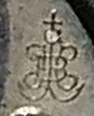

Может, кто вспомнит, что за клеймо на механизме карманных? Точно где-то встречал

Сообщение от fotospeedway Посмотреть сообщение
Это аббревиатура GBH - G. Borel-Huguenin, производитель карманных часов и механизмов, торговая марка зарегистрирована в 1889 году.

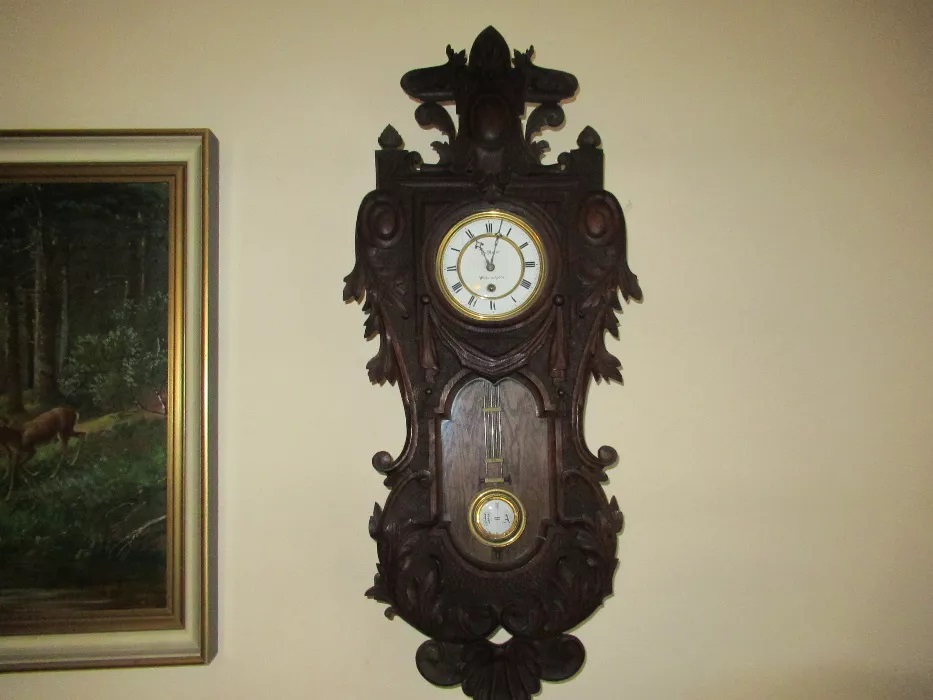

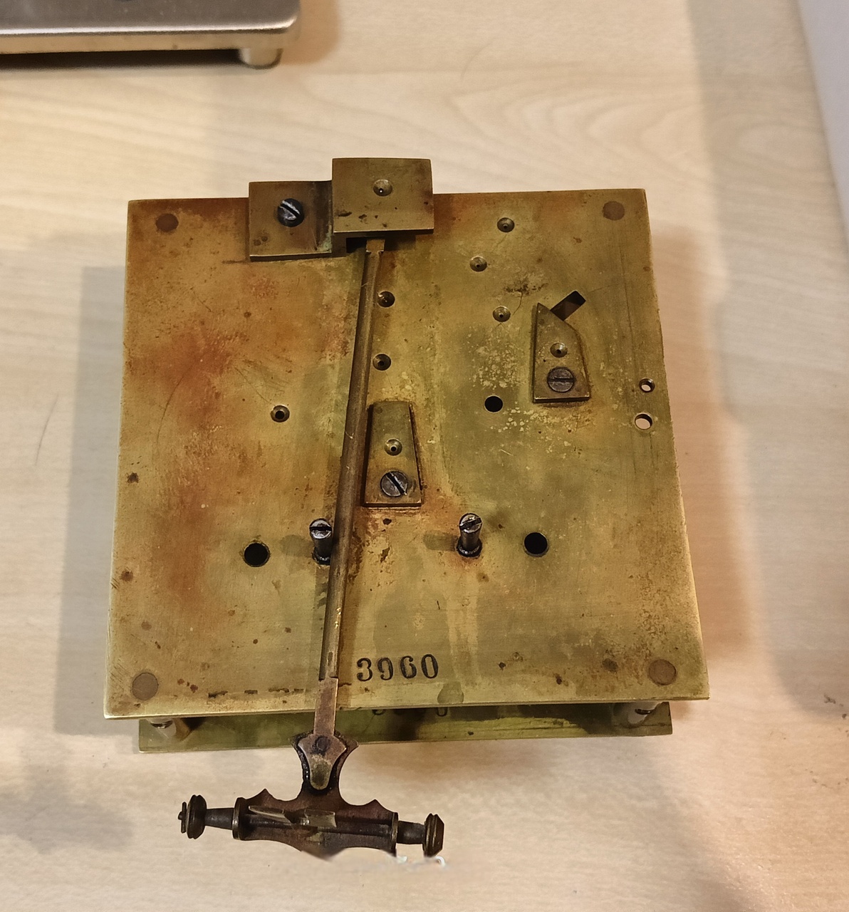

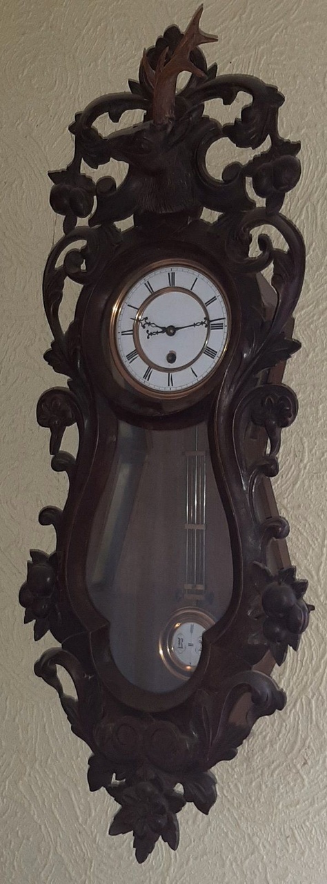

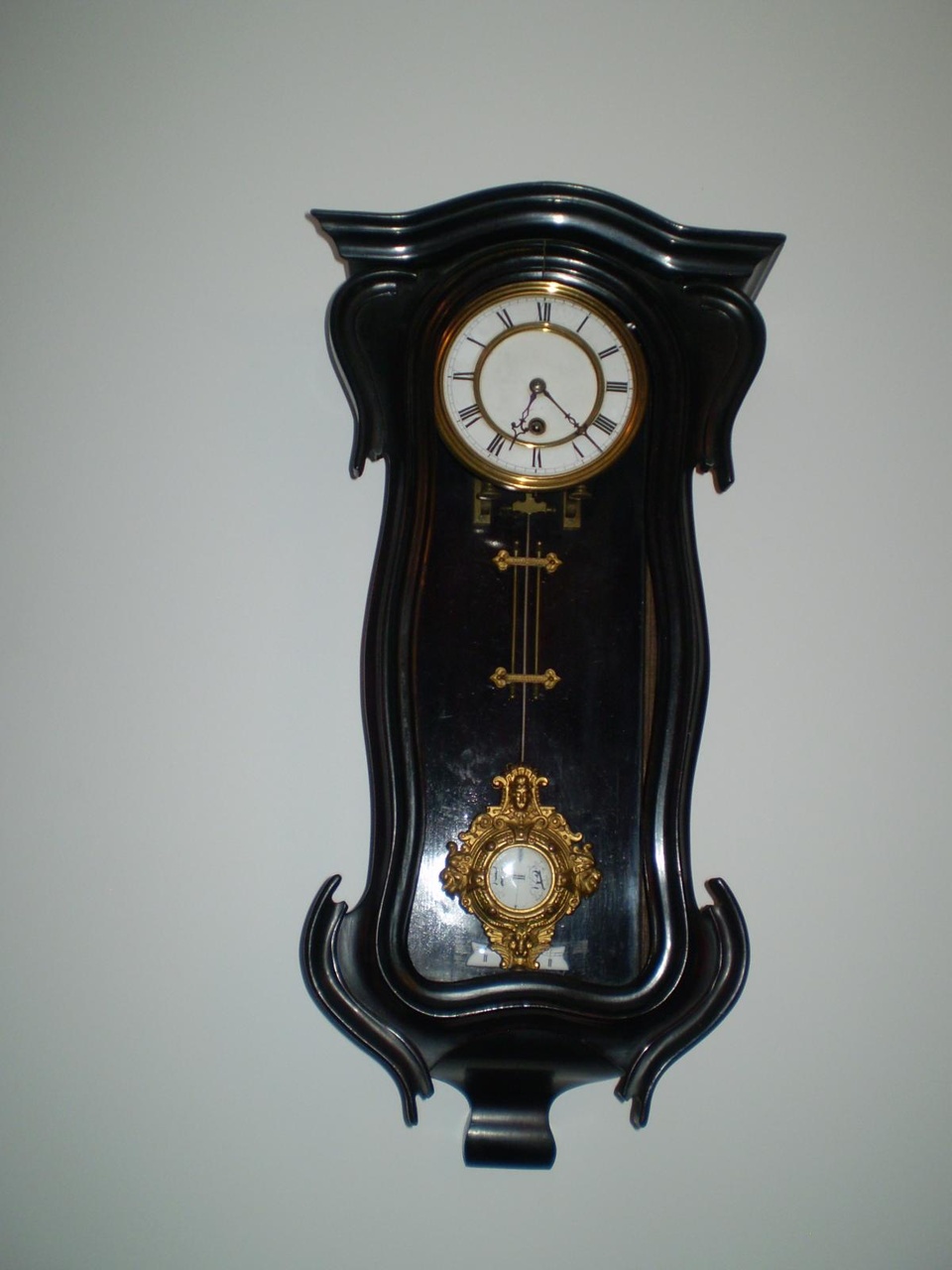

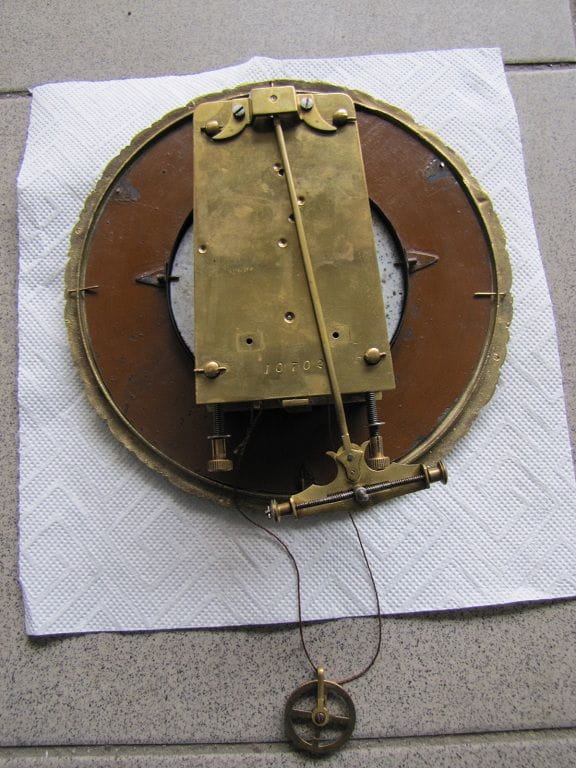

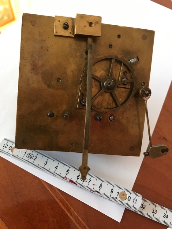

Безымянный.

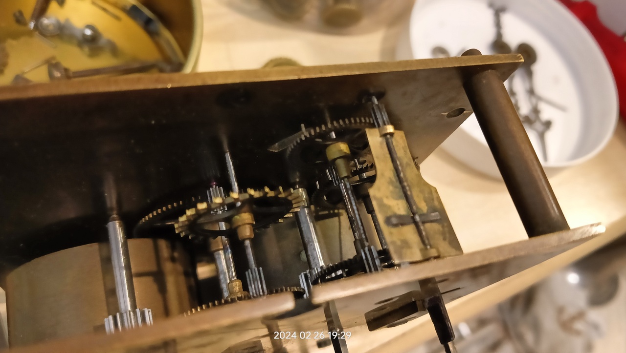

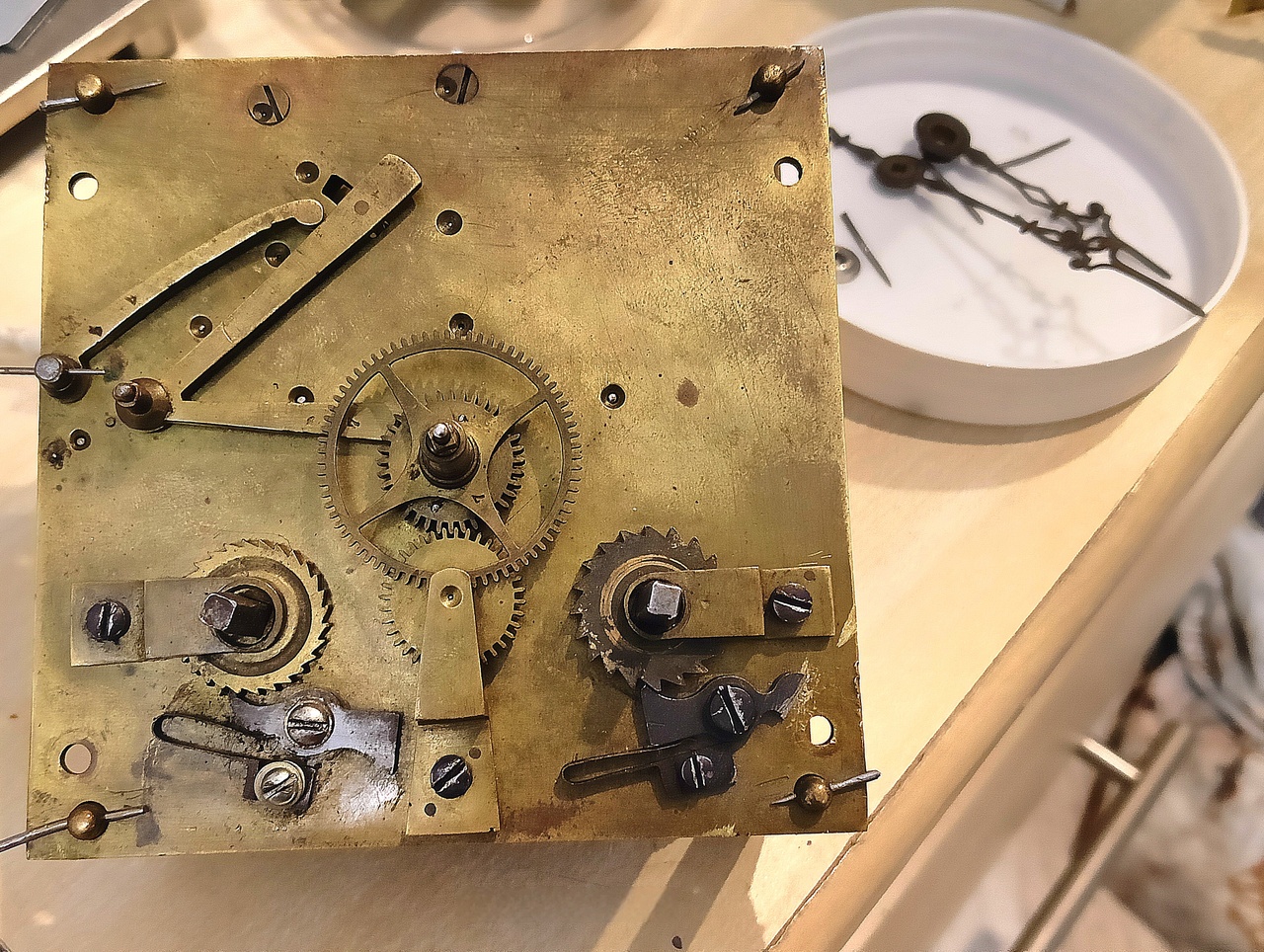

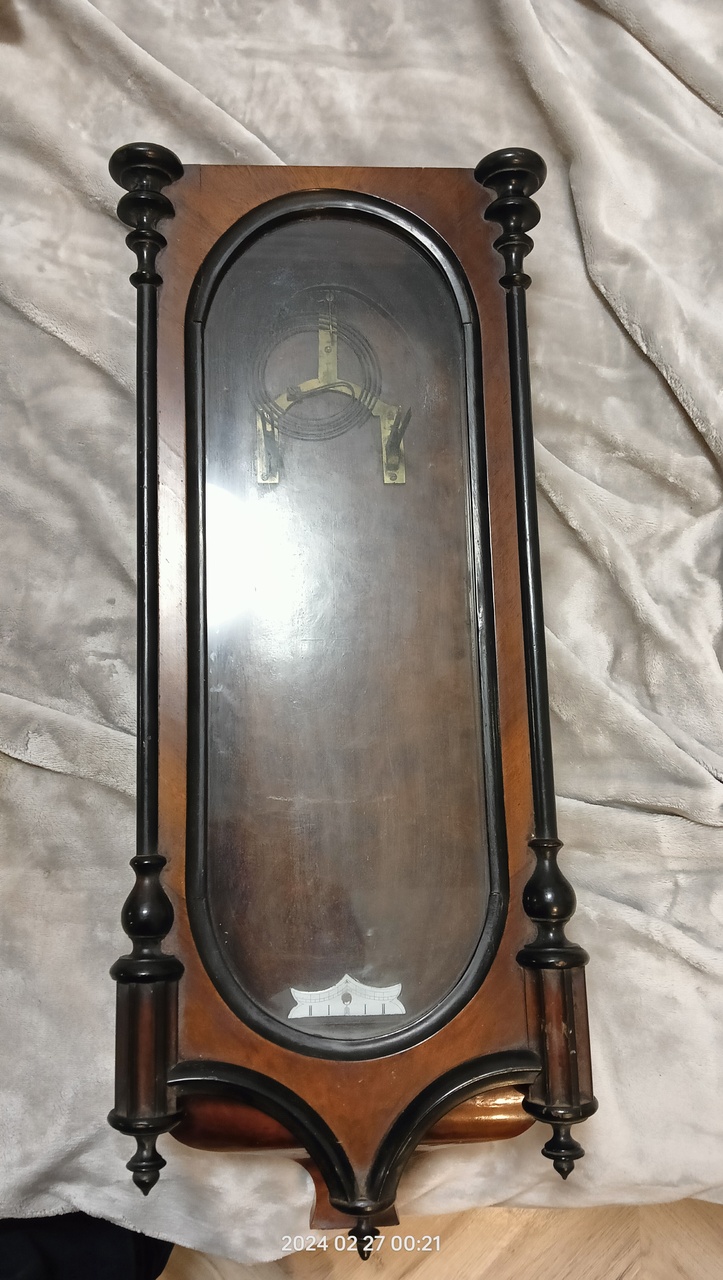

Здравствуйте уважаемые форумчане. Помогите определить производителя часов и дату,если возможно. Корпус полу живой,дверка перевёрнута была,над мехом поиздевались.Заранее благодарю.

Сообщение от Sergoya Посмотреть сообщение
Добрый день!
У Вас очень редкий экземпляр, пружинный механизм с боем фирмы P. Michaelis & Co.
Почитать можно здесь http://forum.watch.ru/showthread.php...2A%2A&page=307
пост 3068 и ниже.
Эта фирма сделала большое количество механизмов (больше 65 тысяч).
В основном это жильные молчуны.
Пружинных от общего количества меньше 10 %, у меня в базе данных соотношение молчуны / с боем = 9/3.
Долгое время никто не знал авторов этих часов, но у каждого польского коллекционера есть "усатые", такое название из-за особого анкерного моста у жильников.

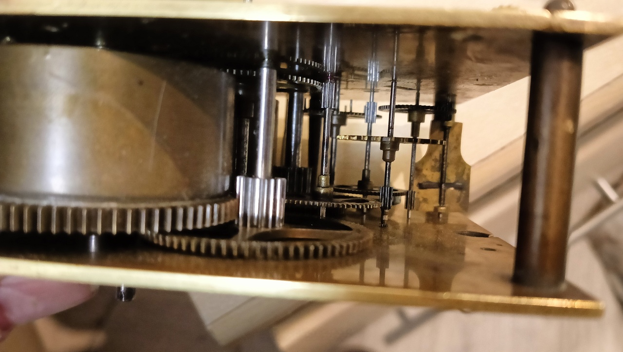

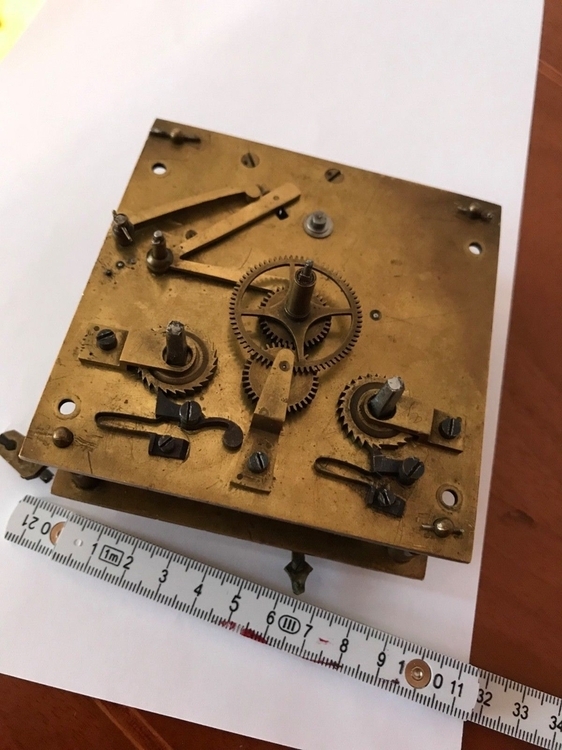

Вот для сравнения пружинный механизм с боем. Кстати, пружинные только с низкими серийными номерами в диапазоне 2800-5500:

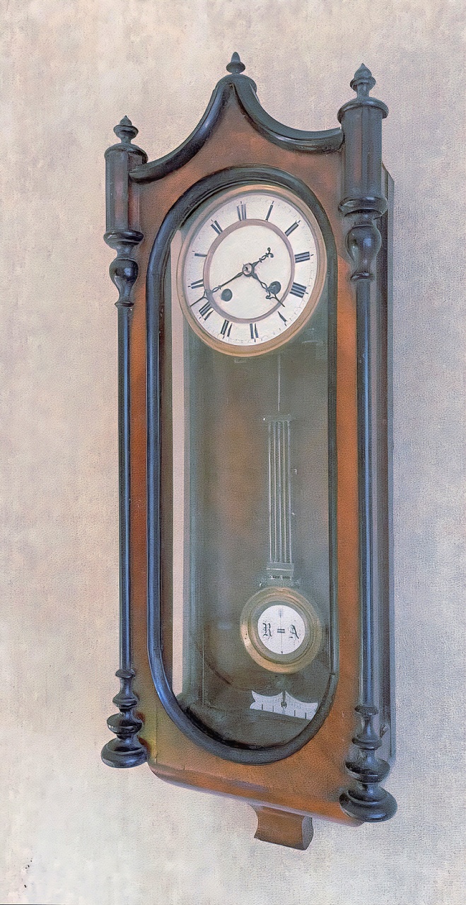

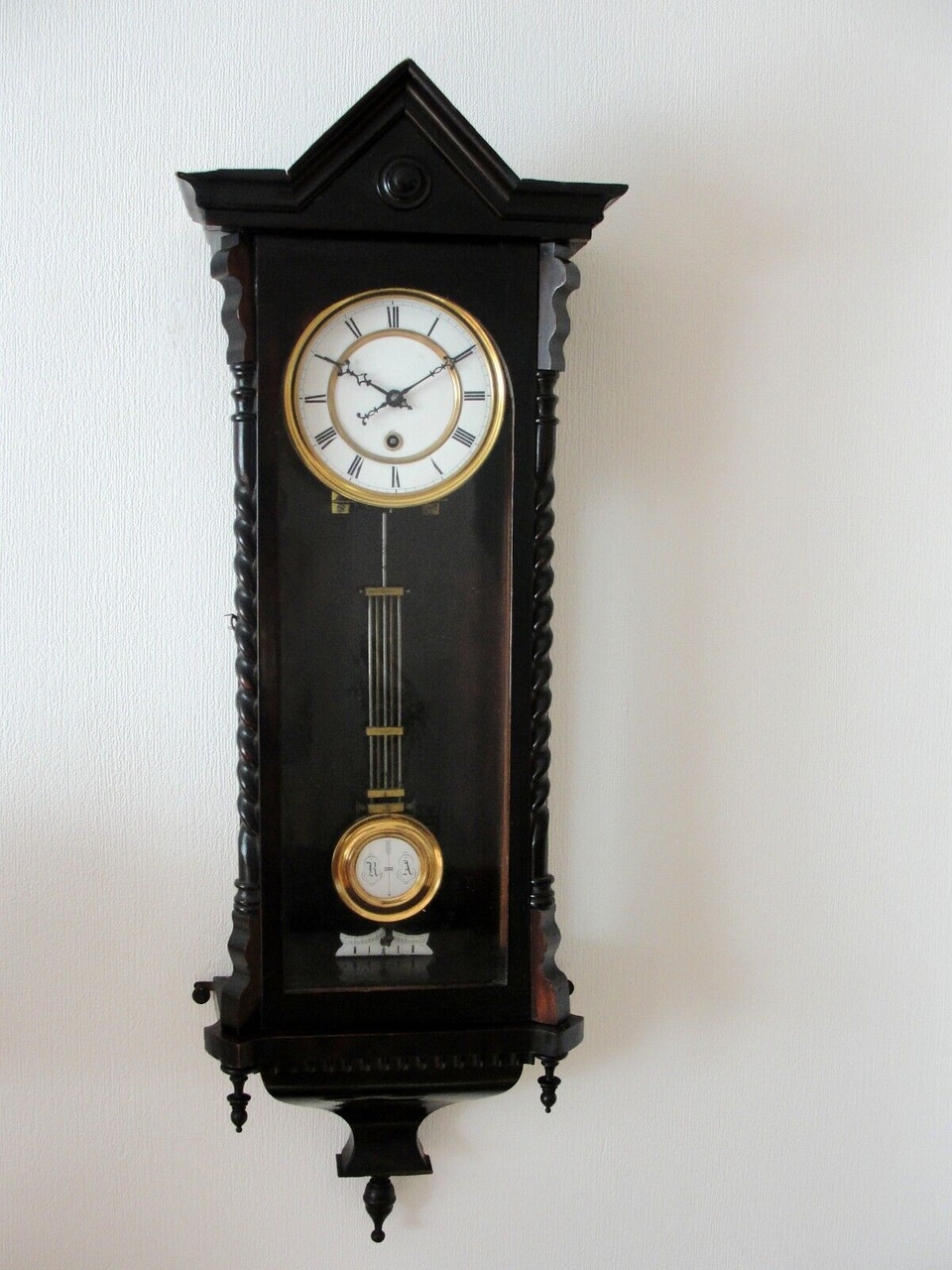

Фото корпусов с пружинными механизмами:

С уважением, Татьяна
P.S. Скорее всего нумерация у этой фирмы была сквозная, поэтому Ваши часы конца 1860-ых гг
Fugit irrevocabile tempus

Здравствуйте Татьяна. Огромное Вам спасибо,попытаюсь восстановить.Донора вряд-ли получится найти,есть в механизме ломаные колёса и палеты на вилке родные отсутствовали,стояли самодельные кривые. Ещё раз спасибо за помощь.
С уважением.
Сергей.

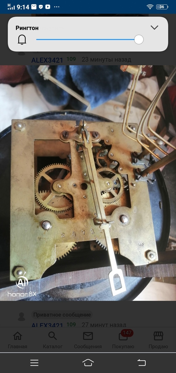

Всем здравствуйте, помогите определить бренд механизма... продавец утверждает что это Густав Беккер, но я уверен что это другой производитель... заранее вам благодарен...Нажмите на изображение для увеличения

Сообщение от puling Посмотреть сообщение
Всем здравствуйте, помогите определить бренд механизма... продавец утверждает что это Густав Беккер, но я уверен что это другой производитель... заранее вам благодарен...Вложение 3873812

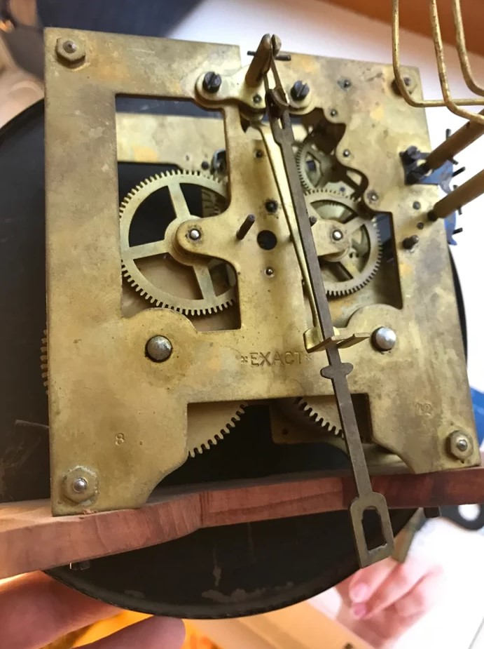

Здравствуйте! Нет, это не Беккер, это другой фрайбургский производитель, "Exact".
Здравствуйте! Вы правы, это другой производитель))
Фрайбуржская фирма, часто встречается с клеймом Exact и гонгами Record-gong, Tenor-gong, Largo-gong.
Серийные номера только большие, начинаются с 157_ХХХ и заканчиваются 262_ХХХ. 1920-ые.
Возможно это Sölch & Jäckel, их более ранние механизмы Record чем-то очень похожи.
