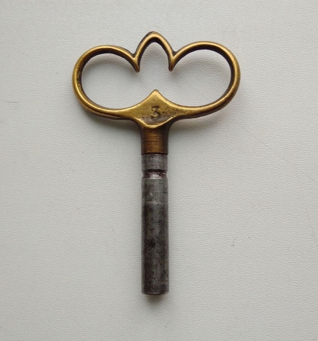

А маркировка на ключе должна совпадать?
Получается ключ не из "комплекта"... (

Маркировка на ключе - это его "размер", ключи не являлись частью сборочного комплекта, они различались только размерами в соответствии с калибром часов.

Oled, т. е. цифра абстрактная, т. к. квадрат ключа 4,8мм, квадрат вала барабана 4,3 - 4,5мм
Нет, цифра не абстрактная, она обозначает не сам размер в мм., а порядковый номер размера в таблице.
Хотел приложить табличку, но как-то быстро не нашлась в архиве.
