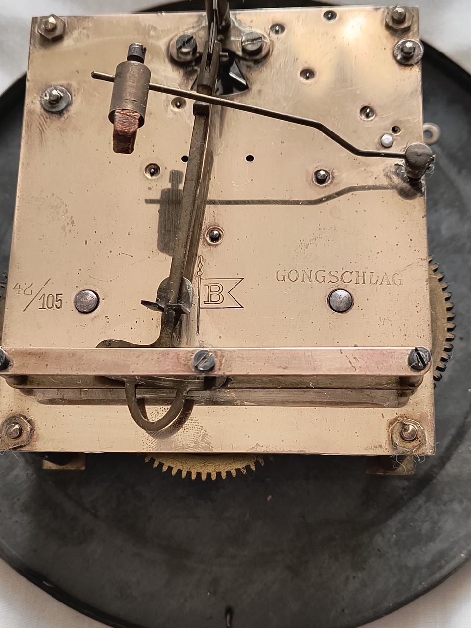

Здравствуйте , уважаемые форумчане. Приобрёл по случаю часики . Помогите пожалуйста определить механизм . Чем-то напоминает Mauthe . С уважением , Юрий Нажмите на изображение для увеличения

Мауте и есть, а кому принадлежит клеймо с литерой "В", не знаю.

Здравствуйте , уважаемые форумчане. Приобрёл по случаю часики . Помогите пожалуйста определить механизм . Чем-то напоминает Mauthe . С уважением , Юрий Вложение 3832559
Юрий, здравствуйте!
Почти все механизмы этой серии Mauthe делали для фирмы Kraft-Behrens.
По времени производства 1910+-
Fugit irrevocabile tempus

А, вот нашёл чей флаг. Это Kraft-Behrens Company.
Это скорее торговый дом, хотя они занимались и сборкой механизмов от других производителей, в том числе и FMS, при этом ставили своё клеймо.
Основана 2 сентября 1891 года В Лейпциге как торговый дом, В 1930 году закончила свою деятельность.

Всем большое спасибо за помощь . У них и гонг имел своё клеймо .Нажмите на изображение для увеличения
