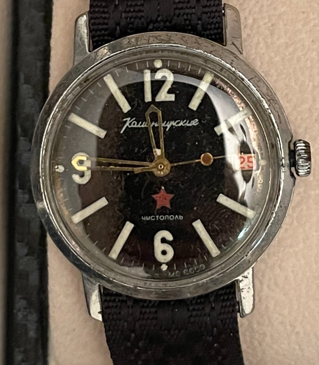

Командирские первого поколения 33 мм
Где найти комплект родных стрелок? Чтобы люм не восстанавливать. А секундная, вроде, сейчас стоит вообще не оригинальная?

Сообщение от Bob Mos Посмотреть сообщение
Вложение 3671297
Рискну предположить, что все стрелки не являются оригинальными. Они от Амфибии. Корпус, вроде, тоже не каталожный
Вот фото из каталога 1976г
Название: Screenshot_20240211-015157_Samsung Internet.jpg
Оригинальные стрелки я бы искал на Мешке. Там много такого добра

По фото из одного каталога оценивать весь модельный ряд командирских мягко говоря не очень правильно. Такое оформление было. В разделе " что за часы" обсуждались неоднократно. Секунда возможно не родная.

Оформление было такое, причем не редкое, с нее Буялов срисовал лимитку ..
но стрелки-карандаши там должны быть и секунда без кружка.
Хотя были и командирские с мечами, но они реже встречаются

http://forum.watch.ru/showthread.php?t=614048
С таким цифером мечи тоже встречаются.

Эти Командиры попали ко мне.... много лет назад. Скорее, часовая и минутная родные. А вот с секундной что то могло быть.
На Мешке посмотрю, но могу промахнуться
