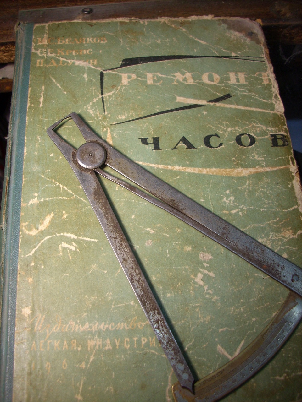

Сообщение от Душан Грујић Посмотреть сообщение
"dixieme" (не знаю русского слова)
Я тоже пользуюсь таким приспособлением. В учебнике Белякова, Крепса, Сурина он называется "Швейцарская десятичная мерка". Когда появился электронный штангенциркуль я стал всё реже ей пользоваться. У нас сейчас приобрести штангенциркуль проще, чем эту мерку.
Название: Швейцарская мерка.jpg
ID:	249862   Нажмите на изображение для увеличения
Название: Швейцарская мерка 001.jpg

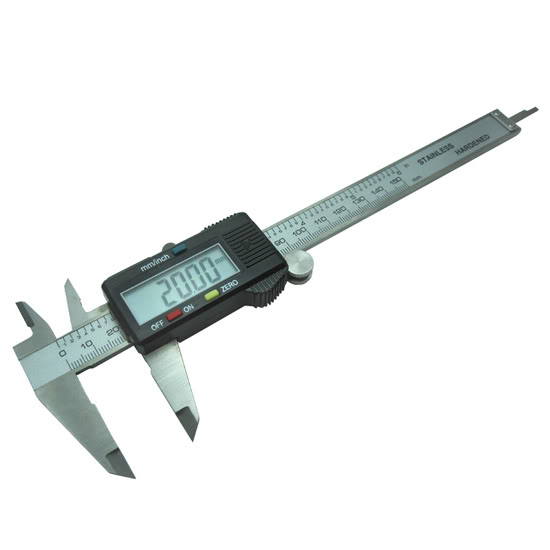

Спасибо всем за ответы. Наверно куплю цифровой штангенциркуль.
Подскажите, пожалуйста, такой мне подойдет?:
стоит он всего 9,40 $ ссылка (надеюсь мне как начинающему недорогой подойдет)
Вложение 249901
Я похожий купил за 500руб. и им часто пользуюсь, иногда измеряю даже прокладки для баланса(регулировка люфта).Один совет: при покупке одну и ту же вещь измерьте несколько раз,чтобы проверить погрешность.
