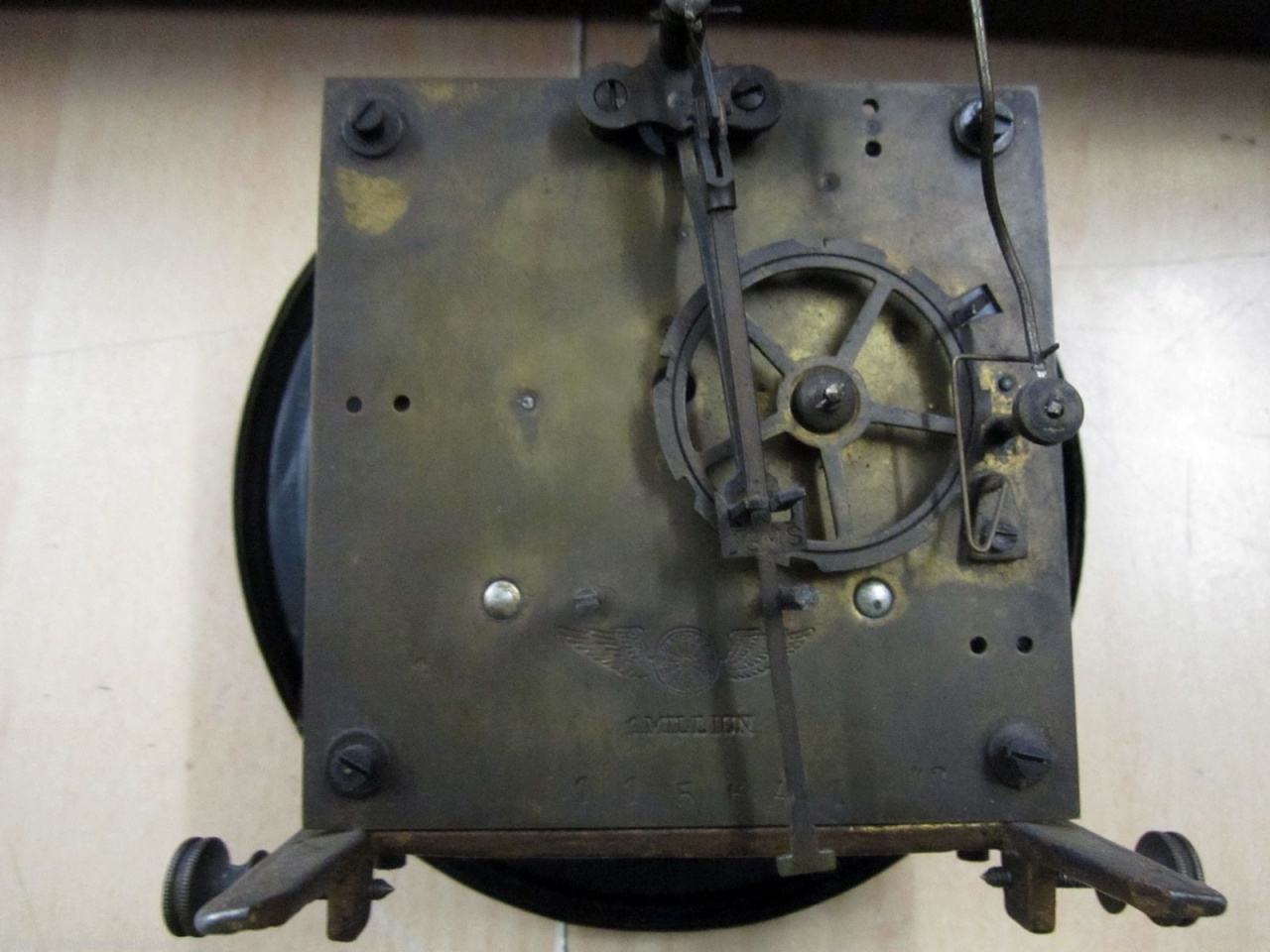

Механизм KIENZLE.
Сообщение от TatynaS Посмотреть сообщение
Юрий, 452000 - это рубеж 1896/1897, начало 1898 года это приблизительно 530 ххх номера и в это же время появился "1 million".
Хотела написать позже о датировке "Kienzle", но расскажу сейчас откуда взялся 1 000 000. Были сложены 530 тыс. мехов с боем + 160 тыс. "молчунов" + механизмы с боем, выпущенные до 1890 года (минимум 80 тыс.) + отдельная серия мех-в, выпущенных на фабрике Комотау + немножко жильников + будильники + что-то ещё по-мелочи. Вот миллион и получился!
Уже полгода занимаюсь "Kienzle", какие-то загадки разгадала, какие-то новые вопросы появились. Очень хочу поделиться выводами, но не хватает времени чтобы сформулировать красиво и понятно не только самой себе.
У "Kienzle" в начале ХХ века существенно уменьшается доля дорогих механизмов со сплошными платинами. 1 300 ххх - максимальный номер, который я видела на "миллионниках" и 737 ххх - максимальный номер в моей базе, который остался на номерах без "миллиона". Т.е. за период с 1898 года по 1914 год выпущено ~ 500 тыс. механизмов с боем на сплошных платинах.
В этот период номера без "миллиона" - почти все II (второй сорт), "1 million" - качество на ступеньку выше.
PRIMA - эта надпись появилась на рубеже 1901/1902 года на механизмах с новой системой боя (DRPatent 112316 и DRPatent 125605). Должен быть отличный механизм
С уважением, Татьян.а
Здравствуйте, драгоценная Татьяна.
Здравствуйте, уважаемые форумчане.
Подскажите: какого года этот механизм. По всем признакам это PRIMA, но надписи еще нет.
Спасибо.
С уважением,Юрий.

Юрий, добрый вечер!
Посмотрела статистику, больше 10 % механизмов этого периода, на которых должны стоять надписи "1 million" и "PRIMA" почему-то выпускались без этих штампов. Пока не придумала объяснение этому, все 3/4-ые механизмы выпускались без этих надписей.
По дате выпуска ~ 1911 год.
С уважением, Татьяна

  #349
Старый 31.08.2017, 19:42
uryyru uryyru вне форума
Регистрация: 26.12.2015
Адрес: Омск
Сообщений: 313
Сказал(а) спасибо: 298
Поблагодарили 73 раз(а) в 57 сообщениях
Юрий, добрый вечер!
Спасибо, Татьяна.
А я думал, что 1900 г., пока еще не получили патент. Или по № - 1893-94 гг.
Что такое : BREVET ?

Сообщение от uryyru Посмотреть сообщение
Спасибо, Татьяна.
Юрий, BREVET - это патент на французском; BREVET 299454 это тот же патент 125605, но выданный в Швейцарии (хотела найти на depatisnet.de, но забыла как там искать патенты других стран).
Чтобы сравнить обсуждаемый механизм, вот мех чуть моложе:
P.S. У Kienzle очень легко определять возраст цельноплатиновых механизмов, если длина маятника и количество движений записаны в виде дроби, например 42/104, то этот механизм однозначно произведен после 1897 года.
Но если вы видеть только длину маятника (29, 42, 54 и т.д), то этот механизм может быть и ранним и поздним.
