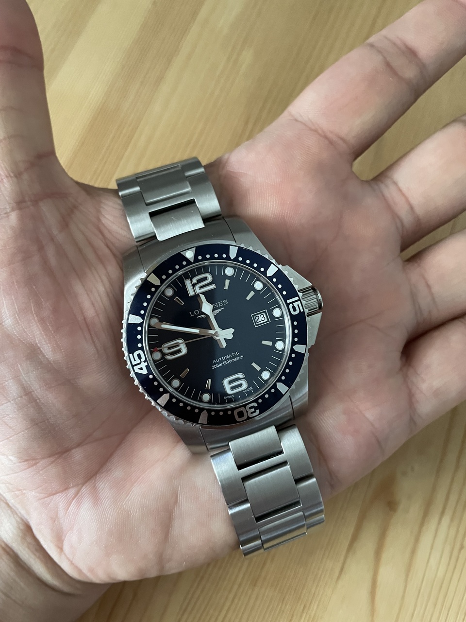

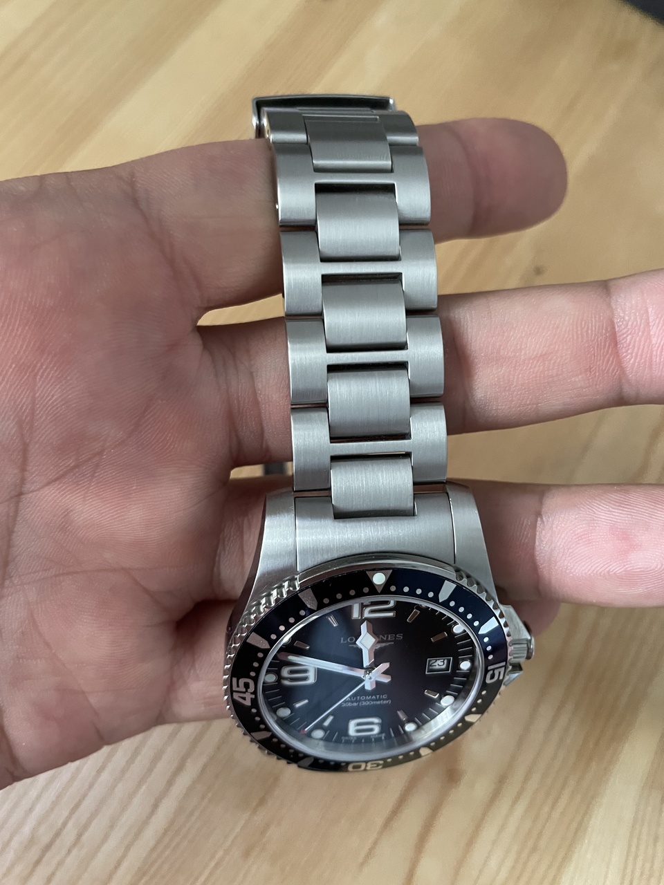

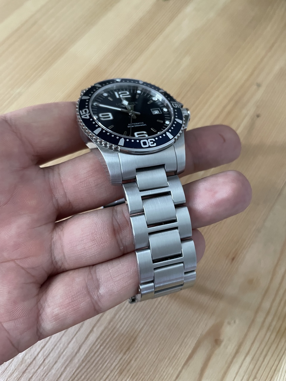

Давно меня одолевало желание сделать браслет полностью сатинированным (как на первой гидре). А тут эта бутылка вина под руку попалась... В общем взял скотч-брайт и с мыслями "в сервис всегда успею отдать" работа закипела.

Судя по фото, хорошо получилось. Вы какой-то приспособой пользовались в процессе? И какой именно скотч-брайт использовали?

Не, приспособ никаких! Нужен лист зеленого скотч-брайта (по шагу риски зеленый мне больше всего понравился) в узкой нарезке для сатинирования центральных звеньев (в т.ч. на загибах), в широкой нарезке для сатинирования всего браслета. Работа не сложная и достаточно быстрая, главное движения делать параллельными браслету, что бы риска ровно ложилась.
Я давненько таким способом освежал застежки на часах, а ту решился и весь браслет забацать)
