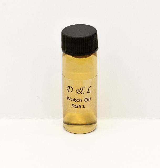

Сообщение от samun Посмотреть сообщение
Добрый день!
Расскажите пожалуйста об этом масле:
Вложение 284599
Присоединяюсь к вопросу, такое масло предлагают англичане к продаже. Но информации о нем нигде не нашел.
А американцы предлагают это http://www.ebay.com/itm/100-Syntheti...item19d67c9b48
Прочел всю ветку, ни одного упоминания.
