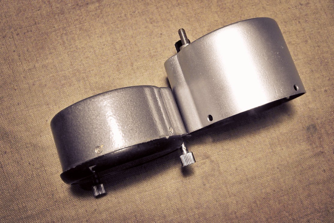

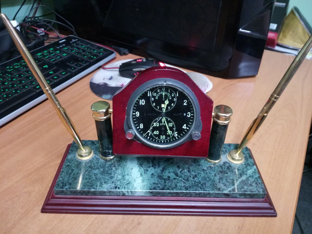

АЧС-1М с Ми-8, "укоротил" и вмонтировал в 48 мм. корпус.
Заменил стандартный корпус АЧС на штампованный корпус от 60ЧС.

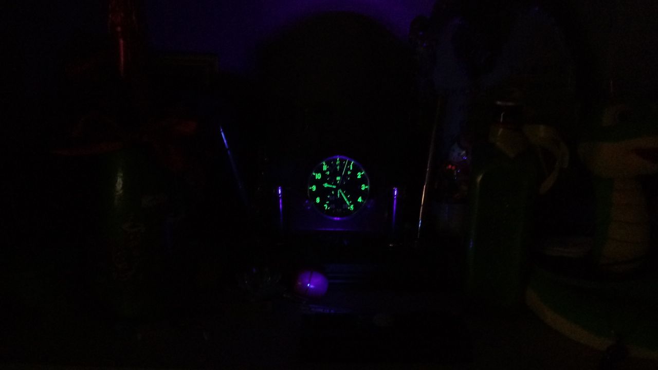

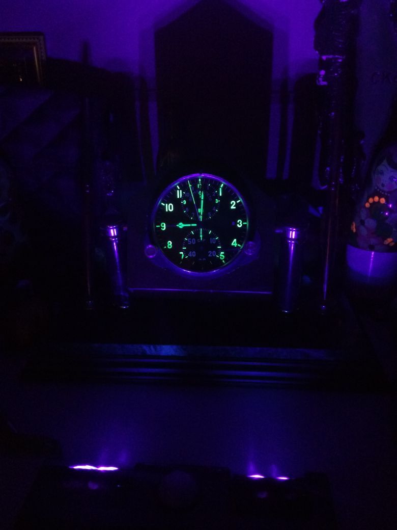

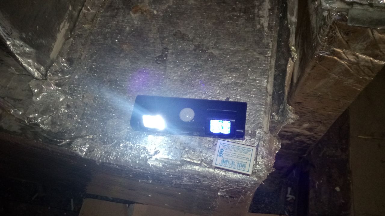

Доброго времени суток форумчане, наконец всё сделано, представляю на ваш суд вариант часов с подсветкой.
С подсветкой пошёл по пути наименьшего сопротивления, заказал на али подсветку с датчиком движения и освещенности с горстью УФ светодиодов и проведя некоторое время с паяльником получил уф ночник.

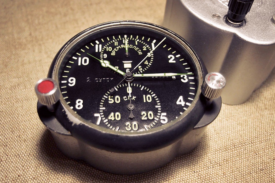

"Укоротил" АЧС-1, собрал из двух часов: 60 и 80 г.г. выпуска.
На фото, для сравнения, справа глубокий оригинальный корпус.
Запас хода - до 7 суток, может чуть больше (в стоке до 3 суток).
Средняя погрешность хода + 1,1 сек/сутки (собрана за 7 суток хода). Гуляет в пределах от +2,7 до -3,5 сек/сутки.

Заводную пружину меняли или какой то ограничитель сняли?
  #328
Старый 25.12.2017, 20:12
Аватар для Kydelka
Kydelka Kydelka вне форума
Регистрация: 01.10.2010
Адрес: Пермский край
Сообщений: 789
Сказал(а) спасибо: 118
Поблагодарили 2,946 раз(а) в 524 сообщениях
Сообщение от Arkada2011 Посмотреть сообщение
Избавился от мальтийских крестов с заводных барабанов.

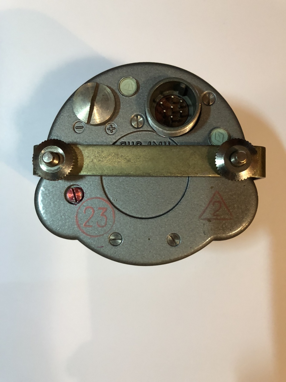

Не газпром конечно, но мечты сбываются..
Нашел все таки АЧС-1МН, не путать с АЧС-1
В продаже практически не встречаются, ну или по конской стоимости и то очень редко.. Данные часы имеют собственный встроенный подсвет. Устанавливались исключительно на военные ВС. Часы новые..
