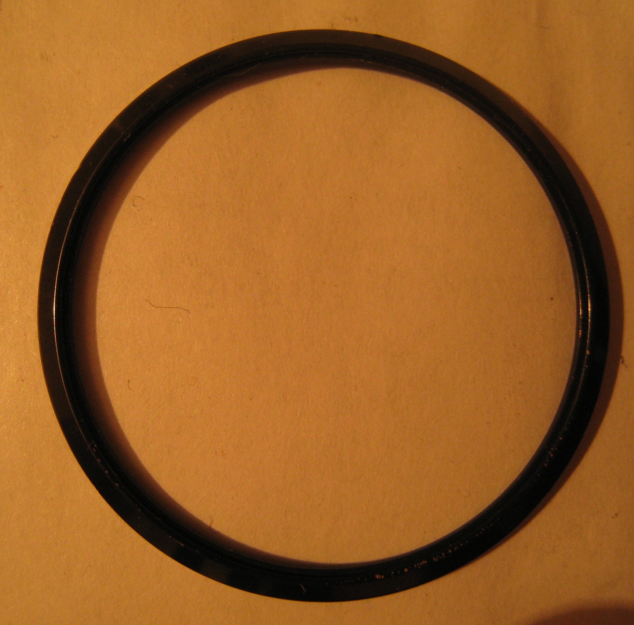

Добрый день подскажите пожалуйста какой размер правильно назвать выбирая стекла для суточной ракеты?
я измерил получилось что нужно стекло 36.5 мм правильно ли ? (пока не штангенциркуля мерю линейкой)
то что уже собрал;

Сообщение от samun Посмотреть сообщение
Например, выточка под стекло в кольце/корпусе- 36.0, плюс наяг 0.2мм. Соответственно стекло ищем 36.2. Штангель необходим (даже в отпуск с ним езжу).
Вложение 246516
Правильно! У этой ракеты размер стекла 36.5

Сообщение от Malis Посмотреть сообщение
http://forum.watch.ru/showpost.php?p...6&postcount=34 если вопрос про эту Ракету, то 36.5мм сложновато будет поставить.

Сообщение от Slepoy Посмотреть сообщение
Да про эту. У меня есть стёкла 36.2 ещё советские заводские которые шли на восток2409 олимпийские. На эту ракету они маловаты. 36.5 низкие идут на эту ракету а высокие на Славу2428.

На эту ракету идет (как минимум) два размера стекол. Почему-то размеры у них разные....

Посмотрел с десяток СССР и Российской сборки, диаметр под стекло данной модели-36.0(Ракета2623, 24-часа, 2 головки).
В запчасти поступали(у нас) выпуклые и сковородки 36.2-36.5, заводская сфера редкость.
На фото два стекла, оригинал и колхоз(с маркером). За счёт правильного торца, заводской плекс "сидит" лучше.
На последних 2-х снимках замер одного стекла с поворотом на 90гр.
Да, это я ошибся. Почти ошибся.
Дело в том, что у меня для этих часов два вида стекол, одно очень низкое, довольно красиво смотрится, но у него очень острый торец и в некоторых ободках это стекло прокручивается, хотя диаметр тот-же - 36.2 мм

Поискал по магазинам, и вот нашел стекло на 36.2:
ID:	247010 Нажмите на изображение для увеличения
тут нужен совет, форумчане писали что стекла точат может его стоить подточить что бы оно село ниже?
как мне объяснили купить стекло более близкое к оригиналу проблемно, надо снимать с доноров(благо для этого есть и вечники и другие модели ракет), так ли это? может на ebay есть подходящие китайские стекла?
