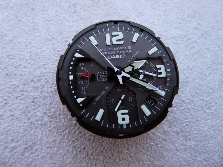

"Сушил" на морозе свои GW-3000BB
Будьте осторожны с пружинками возле аккума и надписью NO JEWELS
