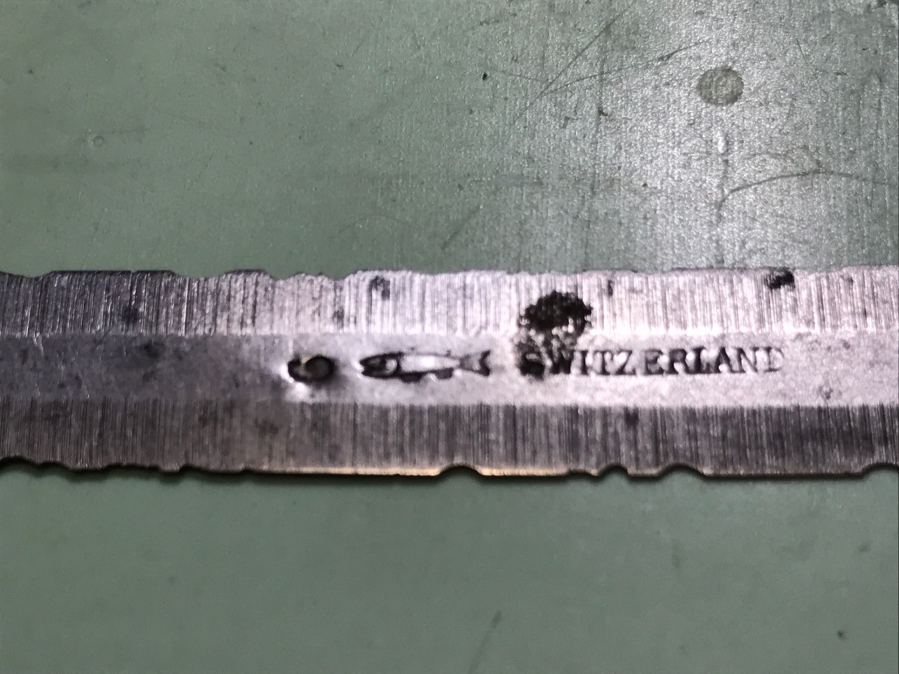

Вот такой файл, убитый, но незаменимый для тонких работъ.
Как правильно он называется? Хочу найти в лучшем состоянии.

Сообщение от Anth Посмотреть сообщение
Антон,
Они называются "slotting files" (?слово) долбежными файлы, и они бывают разные сорта, т.е. толщины. Ищите в Cousins, а если их там нет, то их я поищу. Но знайте, они не дешевы.
Циркулярные пилы более эффективны в токарном станке, практически во всех применениях, начиная с прорезки головки винта, и для всех других слотов.
С уважением, Душан

Я такие пилки находил в верстаках швейцарских часовщиков, чьи мастерские закрылись в последние лет 10. Набрал с полсотни разных размеров. Исключительно полезный инструмент для правки зубьев, шлицов винтов и прочих слотов.

Вот она ко мне попала только после того, как я всеми подручными средствами правил наваренные лазером зубья на Lemania 13 ch
Была бы такая раньше!..
Душан Владимирович, если не сложно, поищите, вещь нужная!
У меня да сих пор нет циркулярных пил, те что когда-то купил - выкинул. И для ник ведь фрезерная приставка удобна. Или только со столиком уже можно работать?
Доброе утро, Антон!
Вот, нажмите здесь. Если будет нужно некоторых других размеров, буду искать.
Циркулярные пилы могут использоваться либо с помощью столика, либо с помощью фрезерного устройства, как кому будет более удобно.
С уважением, Душан

Сообщение от Душан Грујић Посмотреть сообщение
Мне с размерами пока трудно определиться, могу только прислушаться к вашему совету, какие часто требуются.
